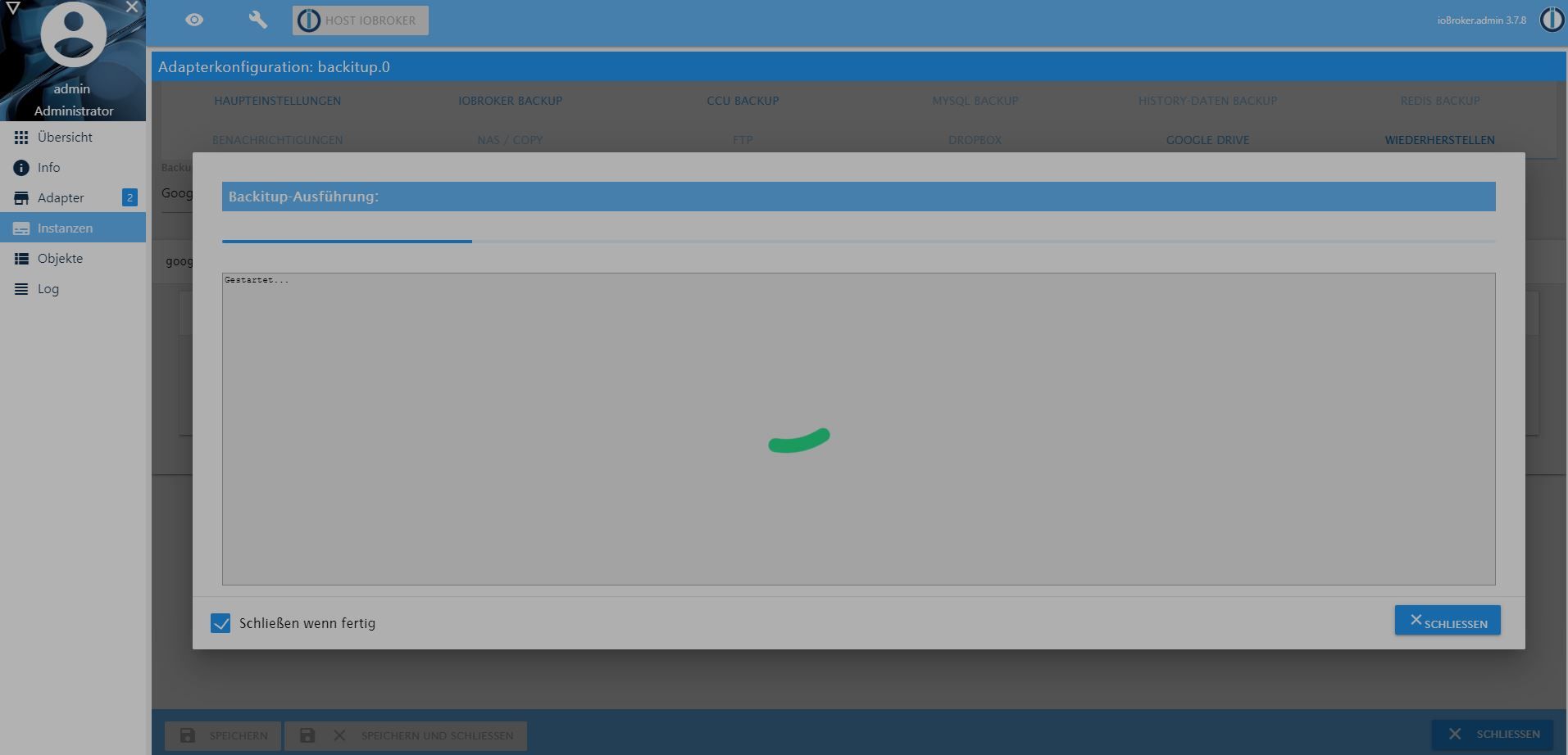

    ist es normalerweise möglich ein Backupit-Backup aus Windows unter Linux einzuspielen?
    Habe es jetzt 3 mal probiert.
    Allerdings erreiche ich nach dem Start der Wiederherstellung die Weboberfläche nicht mehr.
    Habe ihn bestimmt 30min machen lassen. Habe max. 5-10 Adapter installiert.

        Das Backup liegt auf der Google Drive.
        Hat eine Größe von 1MB.
        Die Installation hatte noch nicht viel.
        Evtl 10 Scripte, 10 Adapter.
        Da steht er die ganze Zeit:
        Wenn ich die Seite aktualisiere kommt, dass die Seite nicht erreichbar ist.

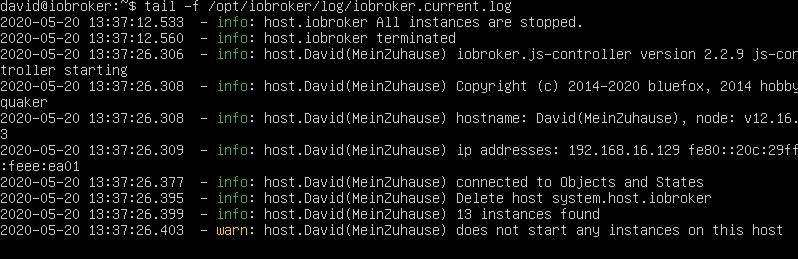

          @David-G
          Und das log verrät dir?

            • David G.D David G.
              @David-G Hostname mit Klammern ist schon mal Mist. Das schreit nach Problemen.

                          @David-G
                          mache mal folgendes ...
                          Entweder du machst den Restore noch einmal mit der aktuellen latest Version 1.5.7 von backitup oder du führst über Konsole folgende Befehle aus.
                          iobroker stop
                          iobroker host this
                          iobroker start
