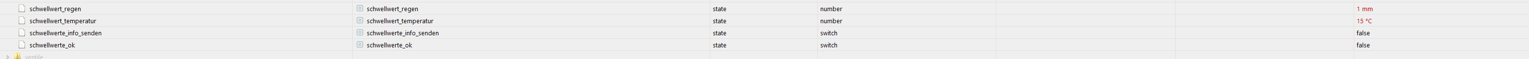

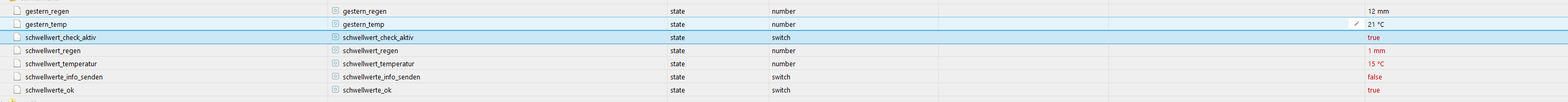

                    @siko ich habe es im Skript so gelöst:
                    Es gibt einen DP Schwellwerte_ok.
                    Dafür werden alle Werte für Regen und Temp auf die defninierten Schwellwerte geprüft und dann wird der o.g. DP auf true oder false gesetzt.
                    Wenn der DP true ist, startet die Bewässerung. Bei False gibt es eine Info bzgl. der Schwellwerte.
