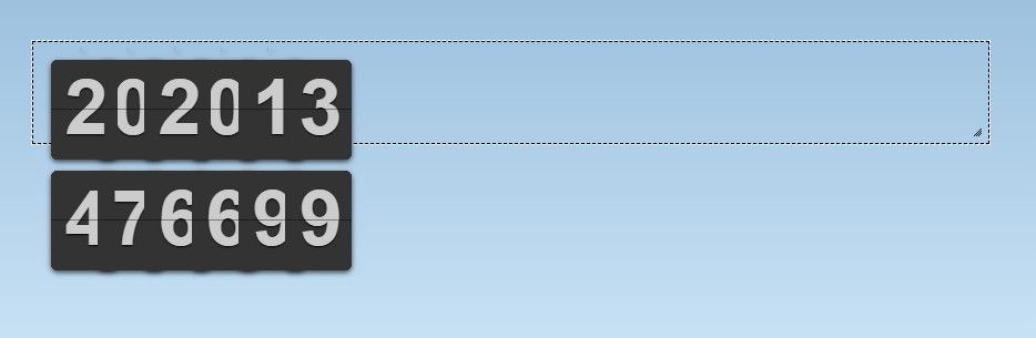

    Neue Version 2.4.1
    • Es wurden neue widgets hinzugefügt zur Anzeige der aktuellen Uhrzeit im Stil der bisherigen countdown widgets
      • MyTime Clock plain (einfach nur ein Text widget)
      • MyTime Clock Nixie (Uhrzeit im Nixie-Stil)
      • MyTime Clock FlipClock(Uhrzeit im Flughafen-Anzeigetafel-Stil)
    Die widgets lassen sich vom Anzeigeumfang konfigurieren. Die Bilder oben zeigen den Maximalumfang.
    Die widgets funktionieren in vis1 und vis2
    Details zur Konfiguration in der readme
    https://github.com/oweitman/ioBroker.mytime/blob/main/README.md

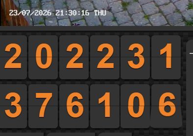

                          1. in vis habe ich das widget mytime countdown flipclock genommen
                            und dort den datenpunkt des mytime alexa countdown eingestellt.
                            welchen unterdatenpunkt du nimmst ist egal. das widget sucht sich seine datenpunkte dann selbst zusammen.
                          [{"tpl":"tplMyTimeCountdownFlip","data":{"g_fixed":false,"g_visibility":false,"g_css_font_text":false,"g_css_background":false,"g_css_shadow_padding":false,"g_css_border":false,"g_gestures":false,"g_signals":false,"g_last_change":false,"visibility-cond":"==","visibility-val":1,"visibility-groups-action":"hide","countdown_showsec":"true","signals-cond-0":"==","signals-val-0":true,"signals-icon-0":"/vis/signals/lowbattery.png","signals-icon-size-0":0,"signals-blink-0":false,"signals-horz-0":0,"signals-vert-0":0,"signals-hide-edit-0":false,"signals-cond-1":"==","signals-val-1":true,"signals-icon-1":"/vis/signals/lowbattery.png","signals-icon-size-1":0,"signals-blink-1":false,"signals-horz-1":0,"signals-vert-1":0,"signals-hide-edit-1":false,"signals-cond-2":"==","signals-val-2":true,"signals-icon-2":"/vis/signals/lowbattery.png","signals-icon-size-2":0,"signals-blink-2":false,"signals-horz-2":0,"signals-vert-2":0,"signals-hide-edit-2":false,"lc-type":"last-change","lc-is-interval":true,"lc-is-moment":false,"lc-format":"","lc-position-vert":"top","lc-position-horz":"right","lc-offset-vert":0,"lc-offset-horz":0,"lc-font-size":"12px","lc-font-family":"","lc-font-style":"","lc-bkg-color":"","lc-color":"","lc-border-width":"0","lc-border-style":"","lc-border-color":"","lc-border-radius":10,"lc-zindex":0,"countdown_oid":"mytime.0.Countdowns.alexa.action","countdown_showmin":true,"countdown_showhrs":true},"style":{"left":"111px","top":"86px","width":"502px","height":"120px"},"widgetSet":"mytime"}]
                          Ergebnis sieht dann so aus:

                                      Der Effekt tritt nur bei der Flip Clock auf. die beiden anderen Uhren machen das nicht.
                                      Mit Transform arbeite ich nicht.
                                      Datenpunkt ist ausgewählt. Verhalten bei Server oder Client gleich
                                      So sieht des im Editor aus wenn ich als Schriftgröße 10px eingebe und die Widgetbreite auf dem ursprünglichen Wert lasse(siehe Rahmen). Auch wenn ich das Widget ohne Schriftgrößenänderung grüßer ziehe bleiben die Ziffern untereinander.
                                      Eduard77E 1 Reply Last reply
                                      • ChaotC Chaot
                                        Eduard77E Online
                                        Eduard77E Online
                                        Eduard77
                                        wrote on last edited by
                                        #579
                                        @Chaot
                                        kann ich bestätigen. Bei mir sieht genauso aus und ich schaffe es nicht in einer Linie anzeigen zu lassen.
                                        OliverIOO 1 Reply Last reply
