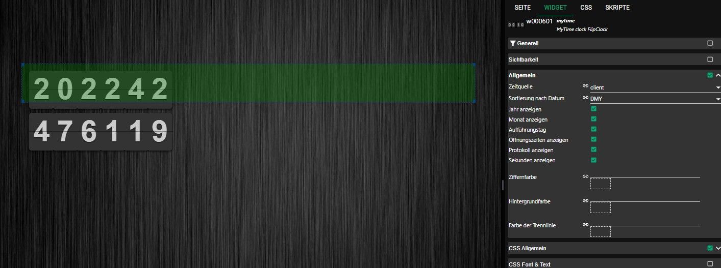

    @OliverIO
        "tpl": "tplMyTimeClockFlip",
        "data": {
          "bindings": [],
          "clock_time_source": "client",
          "g_common": true,
          "clock_date_order": "DMY",
          "clock_showyear": "true",
          "clock_showmonth": "true",
          "clock_showday": "true",
          "clock_showhours": "true",
          "clock_showminutes": "true",
          "clock_showseconds": "true"
        "style": {
          "bindings": [],
          "left": "291.234px",
          "top": "151.523px",
          "width": "931.992px",
          "height": "92.9961px"
        "widgetSet": "mytime",
        "_id": "i000001"
    OliverIOO 1 Reply Last reply

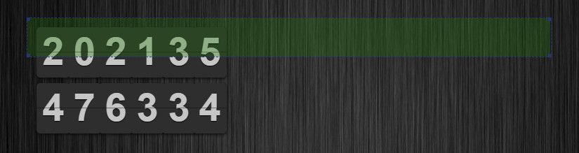

      @Eduard77
      bei mir wird das ordentlich angezeigt.
      könntet ihr mal bitte prüfen, ob ihr noch extra css klassen definiert habt,
      die mit
      clock-flip
      beginnen
      oder wahrscheinlicher noch
      play
      wenn nicht, dann wird es etwas komplizierter, da ich bei euch so nicht reinschauen kann.

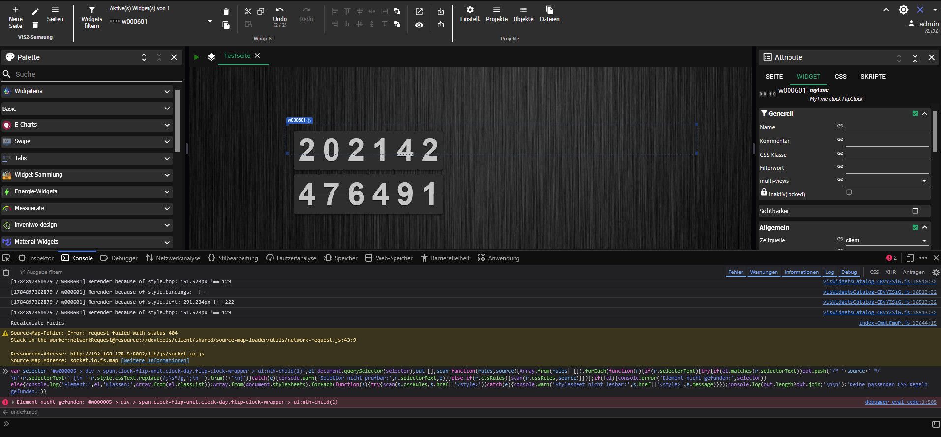

      öffnet bitte im runtime mode die browser konsole mit F12
      geht in den console tab
      dort wo die meldungen stehen m ende ist ein eingabefeld.
      dort bitte das folgende einfügen
      aus dem #w000005 müsst ihr die widget id des betroffenen widgets machen.
      var selector='#w000005 > div > span.clock-flip-unit.clock-day.flip-clock-wrapper > ul:nth-child(1)',el=document.querySelector(selector),out=[],scan=function(rules,source){Array.from(rules||[]).forEach(function(r){if(r.selectorText){try{if(el.matches(r.selectorText))out.push('/* '+source+' */\n'+r.selectorText+' {\n  '+r.style.cssText.replace(/;\s*/g,';\n  ').trim()+'\n}')}catch(e){console.warn('Selektor nicht prüfbar:',r.selectorText,e)}}else if(r.cssRules){scan(r.cssRules,source)}})};if(!el){console.error('Element nicht gefunden:',selector)}else{console.log('Element:',el,'Klassen:',Array.from(el.classList));Array.from(document.styleSheets).forEach(function(s){try{scan(s.cssRules,s.href||'<style>')}catch(e){console.warn('Stylesheet nicht lesbar:',s.href||'<style>',e.message)}});console.log(out.length?out.join('\n\n'):'Keine passenden CSS-Regeln gefunden.')}
      die ausgabe dann bitte hier posten

                  @oliverio
                  SELEKTOR:
                  #w000601
                  KLASSEN (20):
                  .clock-day
                  .clock-flip
                  .clock-flip-separator
                  .clock-flip-unit
                  .clock-hours
                  .clock-minutes
                  .clock-month
                  .clock-seconds
                  .clock-year
                  .down
                  .flip
                  .flip-clock-active
                  .flip-clock-before
                  .flip-clock-wrapper
                  .inn
                  .play
                  .shadow
                  .up
                  .vis-tpl-mytime-MyTime-clock-FlipClock
                  .vis-widget
                  CSS-REGELN (76):
                  /* AKTUELL WIRKSAM | http://192.168.178.5:8082/vis-2/widgets/mytime/css/flipclock.css */
                  .flip-clock-wrapper {
                   font-family: "Helvetica Neue", Helvetica, sans-serif;
                   font-size: inherit;
                   font-style: normal;
                   font-weight: normal;
                   user-select: none;
                   margin-bottom: 0.1375em;
                   margin-left: 0.1375em;
                   margin-right: 0.1375em;
                   margin-top: 0.1375em;
                   position: relative;
                   text-align: center;
                   width: 100%;
                  /* AKTUELL WIRKSAM | http://192.168.178.5:8082/vis-2/widgets/timeandweather/css/flipclock.css */
                   font-family: "Helvetica Neue", H…
                  • Eduard77E Eduard77
                    @oliverio
                    SELEKTOR:
                    #w000601
                    KLASSEN (20):
                    .clock-day
                    .clock-flip
                    .clock-flip-unit
                    .clock-hours
                    .clock-minutes
                    .clock-month
                    .clock-seconds
                    .clock-year
                    .down
                    .flip
                    .flip-clock-active
                    .flip-clock-before
                    .flip-clock-wrapper
                    .inn
                    .play
                    .shadow
                    .up
                    .vis-widget
                    CSS-REGELN (76):
                     font-size: inherit;
                     font-style: normal;
                     user-select: none;
                     position: relative;
                     text-align: center;
                     width: 100%;
                    OliverIOO Offline
                    OliverIOO Offline
                    OliverIO
                    wrote on last edited by OliverIO
                    #589
                    @Eduard77
                    bitte alles kopieren. am ende der ausgabe steht sowas wie copy
                    Meine Adapter und Widgets
                    Links im Profil
                    Eduard77E 1 Reply Last reply
                        @OliverIO
                        #w000601
                        KLASSEN (20):
                        .clock-day
                        .clock-flip
                        .clock-flip-unit
                        .clock-hours
                        .clock-minutes
                        .clock-month
                        .clock-seconds
                        .clock-year
                        .down
                        .flip
                        .flip-clock-active
                        .flip-clock-before
                        .flip-clock-wrapper
                        .inn
                        .play
                        .shadow
                        .up
                        .vis-widget
                        CSS-REGELN (76):

                        #591
                        @Eduard77
                        ok problem gefunden.
                        die css regeln von timeandweather und flipclock überschneiden und beeinflussen sich.
                        timeandweather nutzt die gleiche flipclock bibliothek, ich habe aber, um die anpassung der größe besser zu gestalten die regeln angepasst. die beeinflussen sich nun gegenseitig.
                        timeandweather grenzt den geltungsbereich leider nicht auf das jeweilig genutzte widget ein.
                        als workaraound, falls timeandweather nicht benötigt wird, entfernen.
                        oder auf die nächste version warten. ich muss die namen aller css regeln anpassen.

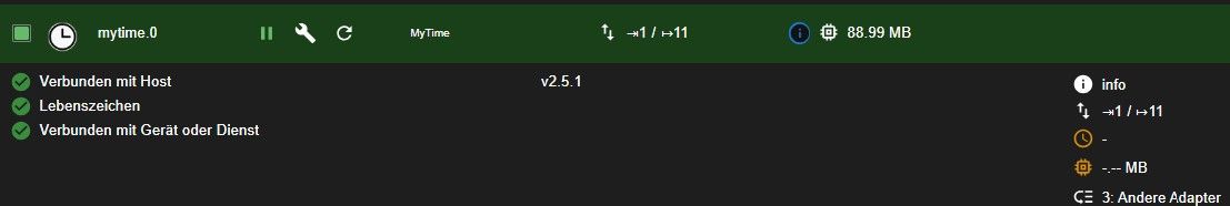

                            Neue Version 2.5.1
                            • da sich css Klassen mit der flipclock aufgrund der letzten Änderung überschnitten und beeinflusst haben, wurden diese stärker getrennt, so dass die Darstellung wieder passt

                              Neue Version 2.5.1

                              @OliverIO
                              Ich habe die neue Version Installiert, aber es bleibt so wie es war.

                                @Eduard77
                                Vis neu starten
                                Und im Browser Strg + F5

                                  @OliverIO
                                  ich musste ioBroker neu starten, jetzt funktioniert es.
                                  Danke.
