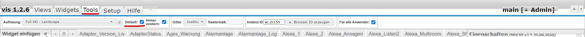

                            sigi234S Online
                            sigi234S Online
                            sigi234
                            @Tom-Son sagte in Wo blos anfangen?:
                            @crunchip said in Wo blos anfangen?:
                            aber nicht die "Home"
                            Hast du eine Default Seite gesetzt?
                            Den App Button kannst du nicht Ändern, bleibt nur deinen zu verschieben
                            Wo setzt man die default Seite?
                            Immer Daten sichern!

                              Tom SonT Offline
                              Tom SonT Offline
                              Tom Son
                              @sigi234 Super! vielen dank Sigi, manchmal sieht man den Wald vor lauter Bäumen nicht...

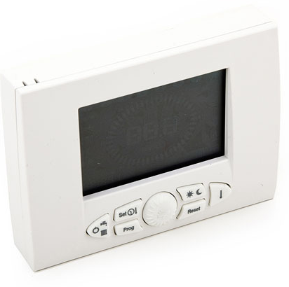

                                        Frage zur Heizungssteuerung:
                                        Ich habe dieses Teil hier, mit dem ich vom Wohnzimmer aus die Gastherme steuere,
                                        und die Gastherme ist folgendes Produkt:
                                        "Libretto Pixelfast 26 FCXR"
                                        In erster Linie wäre es interessant mal Daten auslesen zu können und in VIS an zu zeigen, Steuern selber wäre dann das nächste Ziel. Ist das überhaupt möglich, ohne in der Gastherme zusätzliche Teile ein zu bauen?

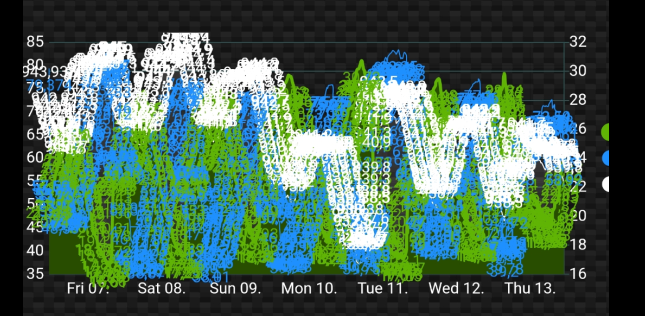

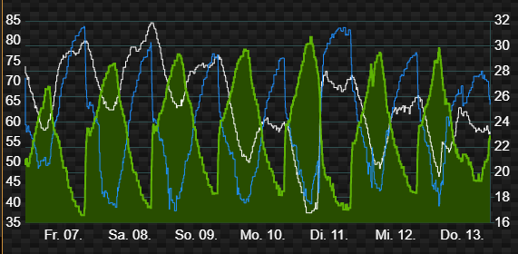

                                          Hi...
                                          Blöde Fragen, aber ich lasse mir die Werte eines Aqara Sensors grafisch anzeigen mit dem "Material Design List History Chart" und bekomme da aber unterschiedliche Ansichten:
                                          Am Handy mit dem ioBroker.vis sieht es so aus:
                                          am selben Gerät sieht es mit dem Chrome aber so aus:
                                          Wo liegt der Fehler ???
                                          Anbei das Widget:
