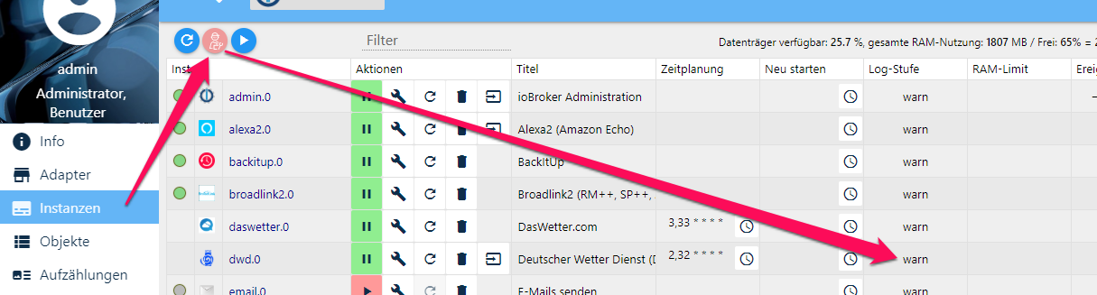

                                  @ON7AMI sagte in XML-RPC fault: Invalid parameter or value bei Schaltaktoren:
                                  Wie kann ich die loglevel von eines einzelnen Adaptor anpassen?
                                  In der Instanzen-Überischt auf dem Expertenmpdus wechseln und dann siehst Du die Log-Level
                                  • O Offline
                                    O Offline
                                    ON7AMI
                                    eingeschaltet, bietet aber keine weiteren Informationen
                                    BBTownB 1 Antwort Letzte Antwort
