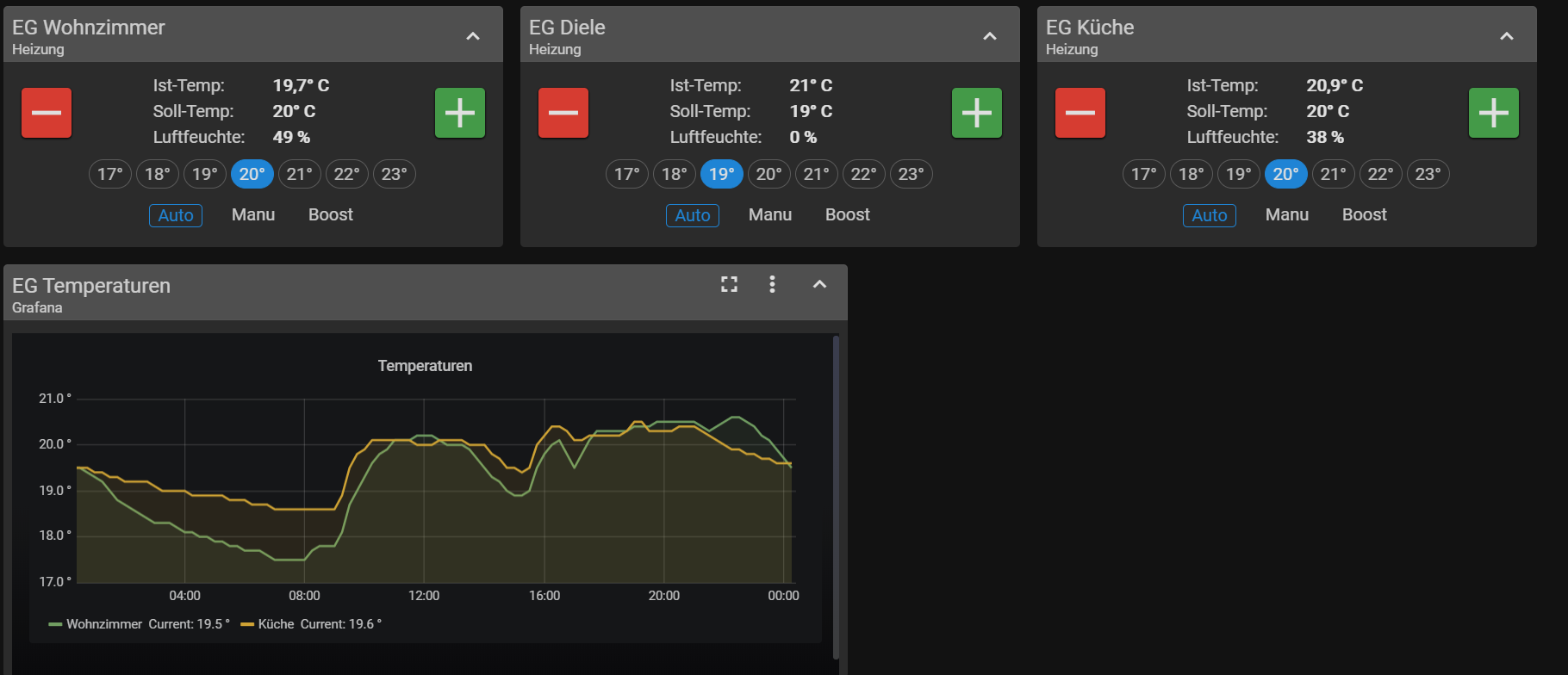

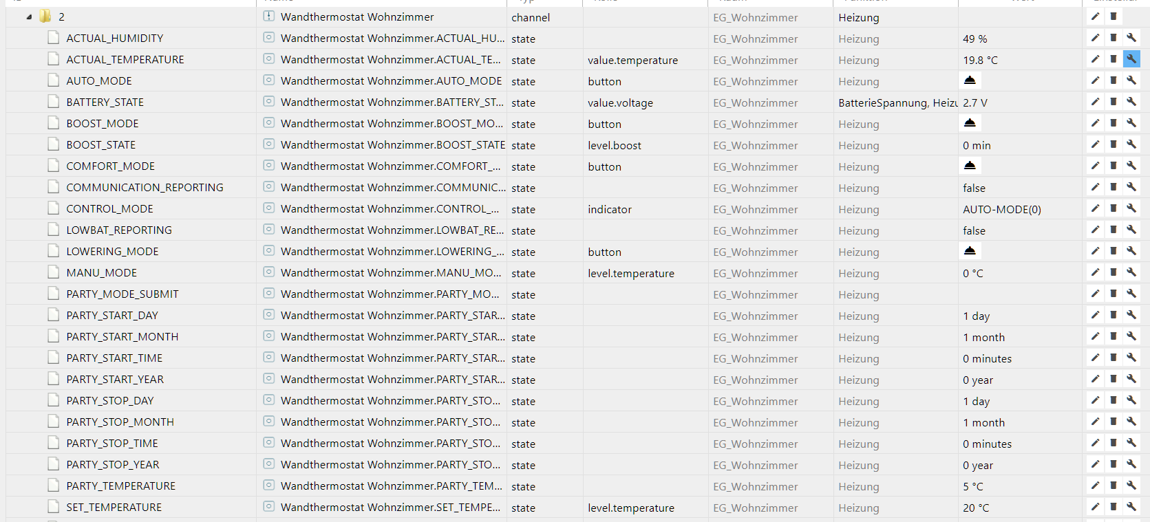

      Hier mal ein Beispiel für Vis und für die Datenpunkte:
      Ich hab nicht alle Datenpunkte drauf, es fehlen noch die für die Batterieüberwachung etc, sind aber alle auslesbar.
