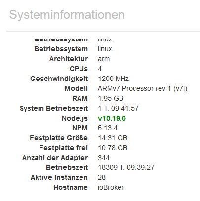

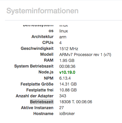

    hat das schon mal jemand gesehen ?
    Ich hatte das system auch schon neu gestartet :-) 50 Jahre ist schon lang ... oder ?
    Passsend dazu fiel mir noch ein logeintrag auf:
    Allerdings gibt es die datei wirklich nicht ... hab ich gerade nachgesehen ...
    Also versucht irgend ein Teil vom ioBroker eine Logdatei zu löschen die nicht da ist ...
    Ist das schon mal jemandem aufgefallen ?

                                          meicker
                                          Also die Betriebszeit gibt es 2x
                                          Die Systembetriebszeit - die ist auch OK - hatte zu dieser zeit neu gestartet, das kommt hin.
                                          Die Betriebszeit - Die ist sehr lang ... :-) Ist das evtl. das datum wo die Installation gemacht wurde ? Also irgend eine datei die da als referenz genommen wird die als datum 1970 hat ?
