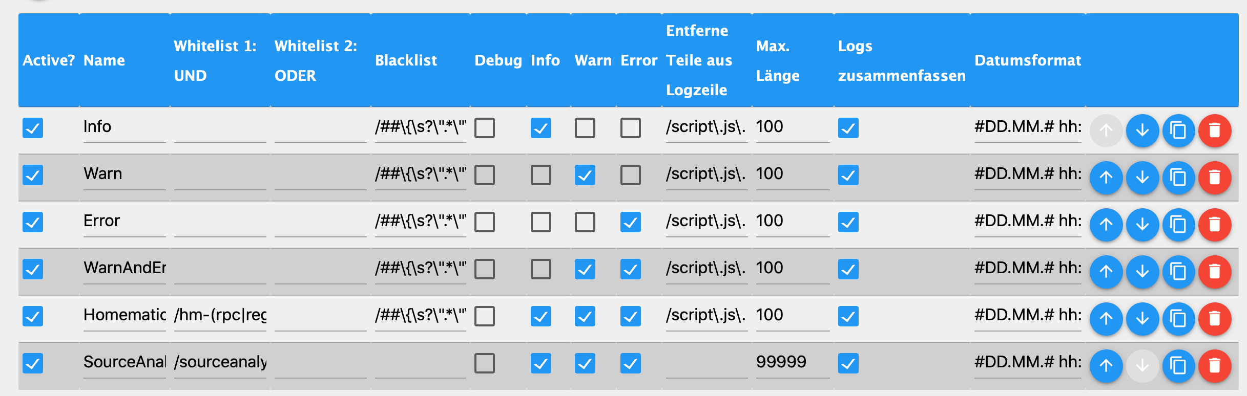

        Ich gebe ein anderes Beispiel:
        Das ist ein Screenshot vom Parser-Adapter. Was bedeutet da denn nun "Num", "Rolle", "Alt", "Ersatz", etc.? Klar, steht in der Doku, aber wäre es nicht besser, man sieht die Erklärung gleich im User Interface?
        Ich werfe diese Frage mal so in den Raum, mir ist es egal, die Pflege für mich ist sogar leichter und einfacher in der Adapter-Readme als in der admin/index_m.html, aber ich dachte ich tue den Usern was gutes damit.
        Die Tabellen sind leider sehr unuebersichtlich, auf nem 4k schirm hat man platz aber normaler PC/tabblet fast nicht mit zu arbeiten
        Da bin ich auch nicht glücklich damit. Außer kürzen (wie Term "Logs zusammenfassen") und Spaltenbreiten begrenzen fällt mir da aber nichts zu ein. Evtl. hat ein HTML/CSS Experte hier noch Tipps. Eigentlich bräuchte ich die Konfig dreidimensional 😁

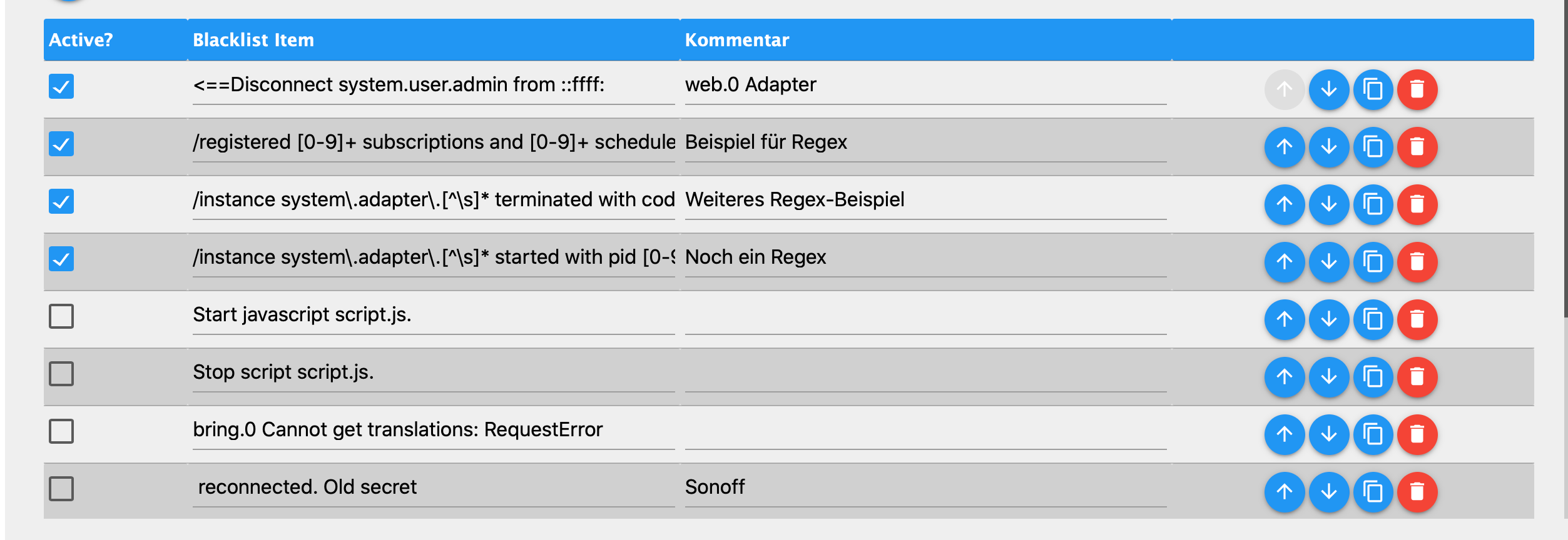

                          zu den texten, mja macht auch sinn überschlage ist denke ich eher auf die Möglichkeiten bezogen.
                          Die Tabellen z.b. haben viele spalten (timestamp z.b. format währe doch selbe für alle ?) und die Eingabe Felder sind doch die vielen Optionen halte klein 🙂
                          Black list dahingegen ist übersichtlich meiner Meinung nach
                          die erste Tabelle ist also bissl zu gross, da müsste man vielleicht par Sachen auslagern der usability wegen 😊
                              Mein "Problem" hier ist schlichtweg: Ich brauche halt im Adapter pro Filter die Einstellungen als Objekt (JSON).
                              Dafür ist diese Tabelle gedacht, aber ich komme da an meine Grenzen (der oben zitierte Parser-Adapter wohl auch).
                              Ausgelagert habe ich eh schon wie verrückt 😀 Also als globale Einstellungen, wie etwa Max. Anzahl Logeinträge, Spalten-Reihenfolge für Tabelle, Sortierung, etc.
                              Ich habe dabei versucht, abzuwiegen, was wirklich individuell pro Filter konfiguriert werden muss, und wo man ggf. Abstriche machen muss und ggf. weitere Adapter-Instanzen braucht, um individuelle Fälle abzubilden. Manche Spalten, wie "Max. Länge" (also abschneiden nach x Zeichen) sind sicherlich diskussionswürdig, um "global" zu setzen. Ggf. auch "Logs zusammenfassen", wobei ich Use Cases habe, bei denen ich das nicht möchte. Dann bräuchte ich 3-4 Adapter-Instanzen.
                              Ich persönlich brauche verschiedene. Ausgelagert global bräuchte ich auch da dann mehrere Adapter-Instanzen.
                              Zusammengefasst:
                              Hat wer einen besseren Vorschlag, wie man das in einem Adapter gut abgebildet bekommt? Kennt wer Adapter, in denen so was besser umgesetzt wurde? 🙂

                                        @Glasfaser
                                        Was meinst du mit " ich bekomme es nicht Editiert das +++":
                                        • Willst du die "+++" entfernen?
                                        • Willst du Lgs filtern, die diese 3 Plus in Folge haben?
                                        Wenn du Screenshots machst, am besten bitte mit Tabellenüberschrift, dann ist es einfacher zu verstehen.
                                        Du hast unter "Whitelist 1: UND" die +++ gesetzt. Hier die Erklärung.
                                        Das bedeutet, dass nur dann ein Log gefiltert wird, wenn es "+++" enthält.
                                        Willst du "+++" entfernen, dann nimm die Spalte "Entferne Teile aus der Logzeile".
                                        Sorry, ich werde die nächsten Tage das alles vernünftig in Deutsch und Englisch dokumentieren.
