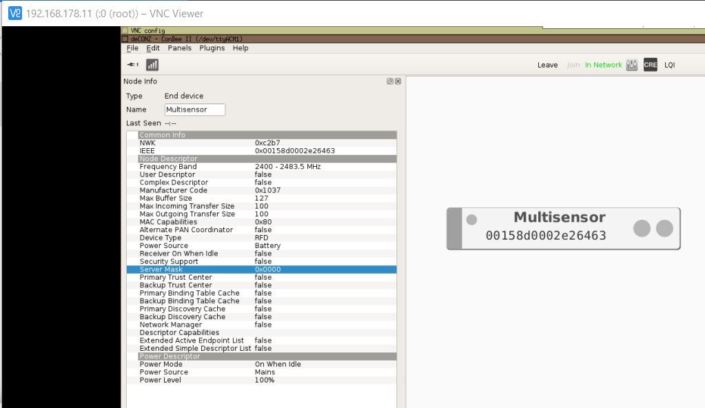

      Ich betreibe den Xiaomi Sensor mit dem Conbee 2,habe ich die Möglichkeit damit die Empfindlichkeit auf sehr Sensibel ( state 21 oder 1? ) zu stellen.Oder gibt es einen sonstigen Weg ohne den originalen Gateway?

        Habe den Sensor nicht , aber ich meine .....
        vielleicht Hilft dir das weiter Link Text

          Ich denke das geht nur mit dem cc2231 Stick,habe aber einen Conbee2 von DE.

            Vielleicht mit dem VNC Viewer möglich , kann es ja nicht testen !?

              Den VNC kenne ich nicht so gut!Aber ich mach mich mal damit vertraut.In deinem Link sind schon mal Infos die ich nachlesen muss bzw verstehen lernen muss.

                Doofe Frage wie komme ich auf die Deconz Oberfläche via Ip?....komme immet nur aif das Webif von dem Phoscon Gateway

                  Habe es über Synology Docker den Port für VNC freigegeben und in der Software VNC Viewer ist er dann sichtbar.
                  Als Beispiel : Link Text
                    guck

                      Probiere ich gleich mal aus

                        Hat super geklappt!Danke.
                        Ich probiere die Tage mal ein TUT zu verfassen dazu.
                        Was kann ich eigentlich über diesen Weg noch alles für Schalter Sensoren einstellen! gibt es da Beispiele???
