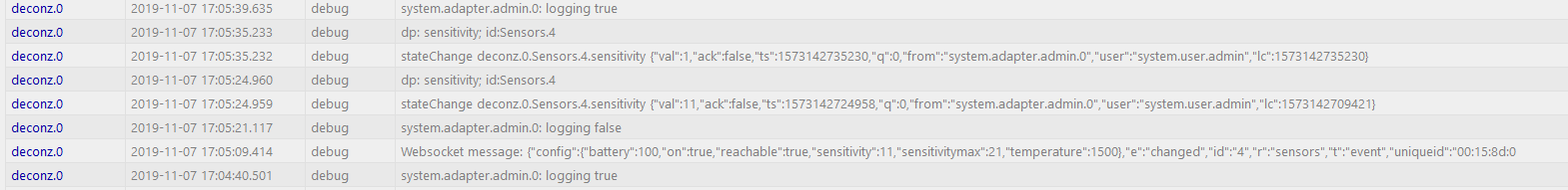

    von11 auf 1 gestellt

        @skokarl bitte keine doppel posts.
        Irgendwie ist das seltsam der Wert scheint gar nicht an deConz gesendet zu werden.
        Ich schau mir das nochmal im Quellcode an.

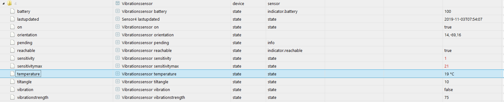

              Ich hab anhand einer Anleitung die 11 auf 1 ändern können.
              Geht mit einem curl Befehl und einem Firefox Addon.
              Kann ich nachher hier posten.
              Allerdings hat es nichts gebracht.
              Bin mehr als enttäuscht von dem Teil.
              Dachte von 11 auf 1 , da sendet er mir jede Erschütterung. Pustekuchen. Gefühlt hat sich nichts verändert. Man muss ihn schon gegen die Wand schmeissen , um ne Nachricht zu bekommen.
              S 1 Antwort Letzte Antwort

                                    Also hat sich nüscht verbessert 😂
                                    skokarl
                                    #25
                                    @haselchen
                                    1 ist jetzt beim zweiten Versuch auch in den Objekten, aber der Sensor braucht trotzdem nen Schlag mit dem Hammer.
                                    Taugt nix. Mist, ärgert mich.
