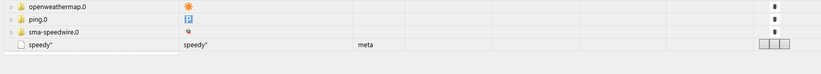

            @ms_1 sagte in Installation Web-Speedy-Probleme:
            Löschen kann ich den Adapter auch nicht, in der Auflistung der Adapter taucht der nicht auf. In den Objekten ist kein Löschkennzeichen.
            mach mal screenshot bitte

              ms_1
              @Dutchman
              Hallo Dutchman,
              vorab schon mal vielen Dank! Hier der Screenshot:
              Grüße ms_1

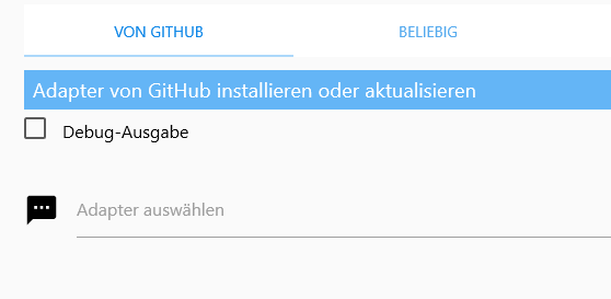

                      Das sind die Instanzen, nicht die Adapter.
                      Was willst du denn löschen?

                                  • M ms_1
                                    @Stabilostick
                                    ich hatte versucht das Prog. Web-Speedy aus eigener Url zu installieren. Irgendwie ist das schiefgegangen. Vis funktioniert jetzt noch, nur beim aufrufen der Objektseite hört das laden nicht auf. Eigentlich möchte ich den Adapter erstmal komplett löschen. Würde das vielleicht auch funktionieren?
                                    Vielen Dank vorab.
                                    ms_1
                                    StabilostickS Offline
                                    Stabilostick
                                    eigener Url
                                    So wie du es machst ist es definitiv nicht ok. Was sagt @Dutchman dazu?
                                    • StabilostickS Stabilostick
                                      eigener Url
                                      ms_1
                                      @Stabilostick said in Installation Web-Speedy-Probleme:
                                      eigener Url
                                      Hallo Stabilostick,
                                      vielen Dank für die Info. Ich habe die Eingabeaufforderung gefunden und das System gestoppt. Danach habe ich die restlichen beiden Kommandos abgearbeitet. Leider ohne Erfolg.
                                      Grüße MS_1
                                        ms_1
                                        Hallo nochmal,
                                        gibt es eine andere Möglichkeit den Adapter entweder korrekt zu installieren oder zu löschen? Hat eventuell noch ein User ein WIN 64 System mit dem Adapter am laufen? Falls ja, wäre es prima wenn ich den richtigen Installationspfad bekommen könnte.
                                        Ich habe die meine restlichen Adapter immer über die Adapterseite im Admin installiert. Das hat bisher auch einwandfrei geklappt.
                                        Grüße MS_1
