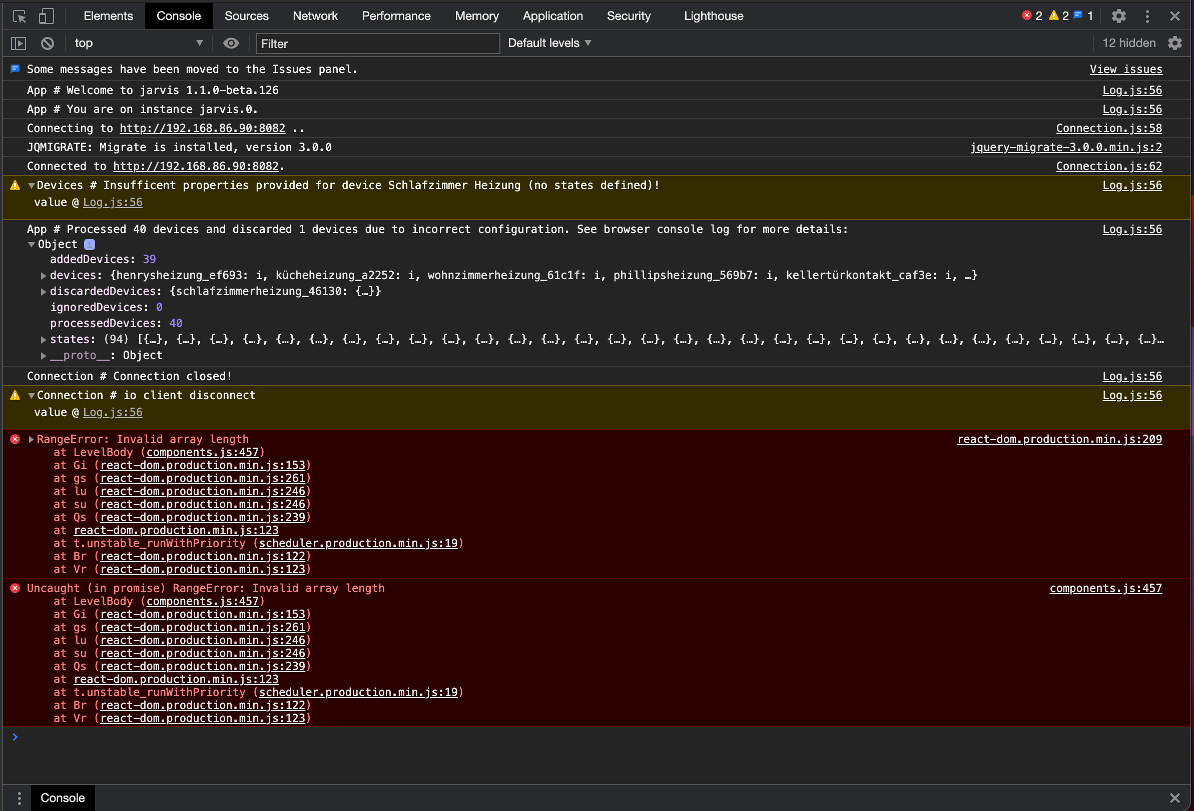

                          • stephan1827
                            stephan1827 @Zefau last edited by
                            @Zefau Wo genau bist Du da in der Console? Bei mir sieht das so aus
                            Zefau 1 Reply Last reply Reply Quote 0
                            • Zefau
                              Zefau @stephan1827 last edited by
                              @stephan1827 update mal bitte auf die v1.1.0-beta.136.
                              stephan1827 1 Reply Last reply Reply Quote 0
                              • stephan1827
                                @Zefau Ich habe vor dem Test aktualisiert
                                • Zefau
                                  @stephan1827 in deinem Screenshot steht beta-126 ? Kannst du mal den Cache löschen?
                                  • stephan1827
                                    @Zefau gute Frage aber ich habe jetzt nochmal aktualisiert und iobroker zeigt die richtige Version an
                                    Habe jetzt nochmal Chrome in einer VM getestet aber auch der zeigt die alte Version an
                                    • Zefau
                                      @stephan1827 sehr merkwürdig. Hast du den Cache denn mal gelöscht? Oder ggf. reicht es den Local Storage zu leeren:
                                      • stephan1827
                                        @Zefau habe jetzt den ganzen iobroker neu gestartet und jetzt läd er die richtige version. Das ist echt seltsam, das Problem war definitiv nicht auf Browserseite. Der zweite Browser den ich getestet habe hat die Seit noch nie vorher aufgerufen. Die gute Nachricht ist das der Fehler mit der neuen Version auch weg zu sein scheint.
