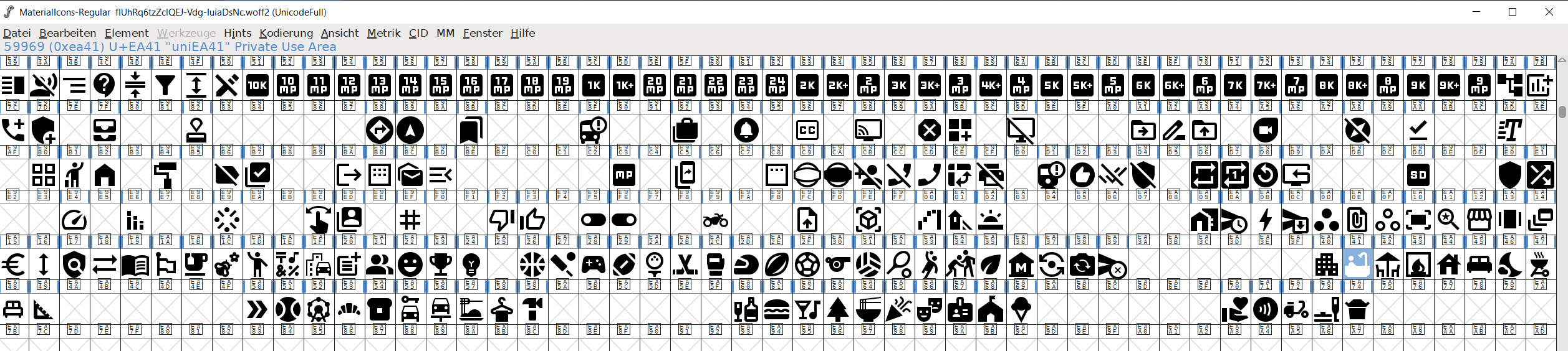

              @Uhula Ich habe jetzt extra einen Font Viewer (FontForge) heruntergeladen, um das Mysterium aufzuspüren.
              Google hat ja zwei Wege um die Icon Fonts einzubinden.
              Über den ersten Weg erhält man die URL zum Stylesheet:
              Wenn man das Stylesheet im Browser aufruft erhält man die URL zum Webfont:
              Über die URL kann man den Font herunterladen.
              Im Font Viewer kann ich die Badewanne sehen im Webfont:
              2020-03-16 21_32_09-MaterialIcons-Regular  flUhRq6tzZclQEJ-Vdg-IuiaDsNc.woff2 (UnicodeFull).png
              Die Dateien unterscheiden sich auch in der Größe signifikant. 44 KB ist die woff2-Datei von Github. Die woff2-Datei über den Google-Link ist 60 KB groß!
              Ich habe jetzt auf der offiziellen Google Github Seite auch Infos gefunden, dass das Projekt durch Google nicht mehr gewartet wird.
              Siehe Postings hier z.B.: https://github.com/google/material-design-icons/issues/951#issuecomment-539881377
              Ein Nachfolgeprojekt scheint dieses zu sein:
              https://github.com/material-icons/material-icons-font
              Eventuell kann man dies nun als Grundlage nehmen oder die neue Datei von den Google Servern verwenden. Die Icons sind ja grundsätzlich unter der gleichen Lizenz.
