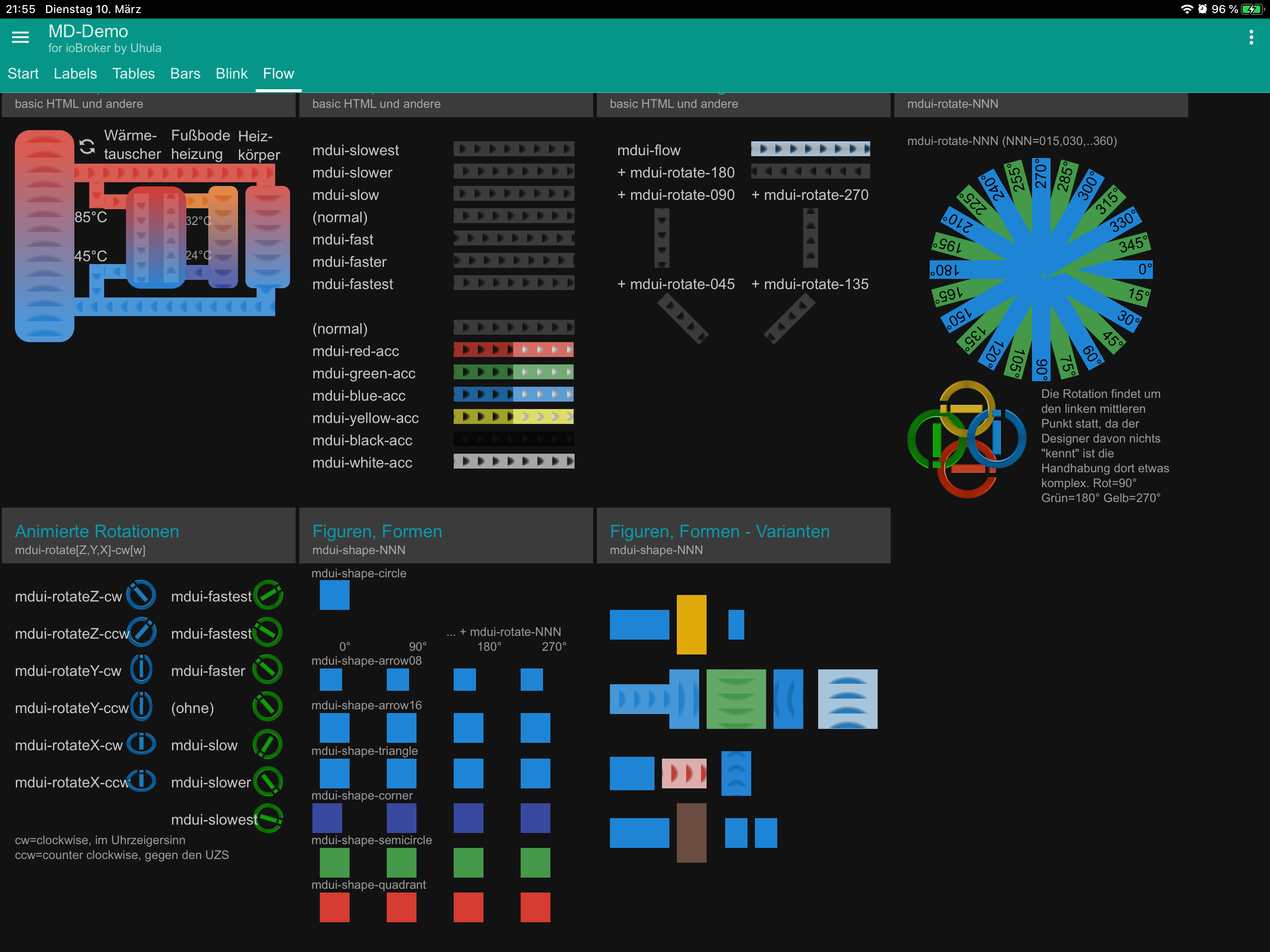

        Nur zur Info:
        Ich weiß nicht, ob das schon mal wo erwähnt wurde - die Shapes funktionieren nicht unter IOS - egal welchen Browser man nimmt (Edge, Chrome oder Safari).
        Ich habs auf einem iPhone und iPad probiert. Wahrscheinlich eine Inkompatibilität von IOS.
        Unter Windows 10 ist alles gut. 🙂

                  • Uhula
                    Uhula @mickym last edited by
                    @mickym iOS ist böse, leider kann ich das nicht testen, da ich komplett apple-free bin 😉 Auf der anderen Seite ist auch der Safari webkit-basiert, wie Chrome.
