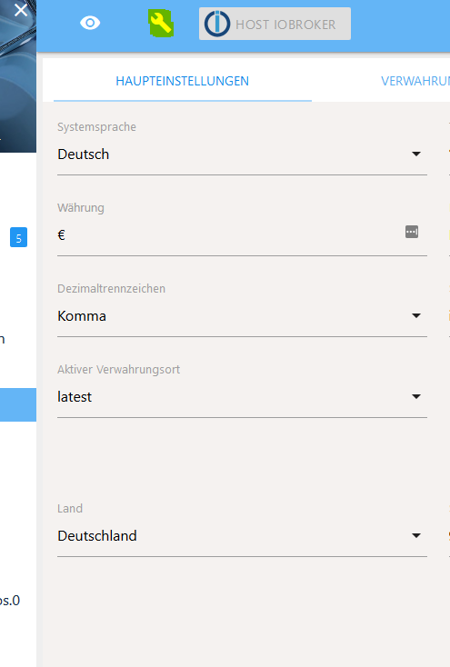

      @martin dein Land, Stadt Breiten/Längengrad hinterlegt? Da du in einem Script die Astro Funktion benutzt
        martin
        Ja, da ist alles drin. Habe auch nichts geändert.

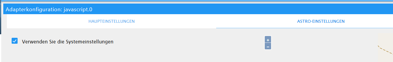

          @martin das auch aktiviert?
            martin
            Ja, da ist der Haken auch drin.

                  HomoranH Offline
                  HomoranH Offline
                  @crunchip sagte in Javascript Adapter geht ständig auf rot:
                  dann hab ich leider auch keine Idee mehr
                  Naja, der Haken muss raus ;-)
                  Wenn der drin ist werden nicht die Werte im Adapter genommen.
                  Leider müssen aber diese genommen werden

                    @Homoran heisst? Astro über System funktioniert nicht mehr?
                    • crunchipC crunchip
                      HomoranH Offline
                      HomoranH Offline
                      @crunchip ich fürchte da hat es immer schon Probleme mit gegeben.
                      Nur wenn die Koordinaten im Adapter eingegeben waren hat es IMMER funktioniert
                        @Homoran sagte:
                        Es gab einmal Versionen des JS-Adapters, bei denen es mit dem Haken funktioniert hat. Da ich immer die Koordinaten in der JS-Instanz eintrage (2 Wohnorte), kann ich nicht sagen, ab welcher Version es nicht mehr funktioniert.
                        crunchipC HomoranH 2 Antworten Letzte Antwort
                          @Homoran sagte:
                          crunchipC Abwesend
                          crunchipC Abwesend
                          crunchip
                          @paul53 @Homoran ich habe den Haken schon immer drin und es funktioniert nach wie vor, hatte noch nie Probleme, deshalb Frage ich
                            martin
                            Okay.
                            Koordinaten habe ich in den iobroker-Einstellungen drin.
                            Er ist noch beim Update.
                            Wenn es nicht klappt versuche ich es mal ohne Haken.
                              @Homoran sagte:
                              HomoranH Offline
                              HomoranH Offline
                              @paul53 sagte in Javascript Adapter geht ständig auf rot:
                              So sehe ich es auch
                              Außerdem kann es ohner weiteres sein, dass das "nicht-funktionieren" von "beutze Systemeinstellungen" ggf. auch von anderemn Faktoren wie js-controller Version oder admin Version, ggf. auch node und npm ... abhängig war/ist, so dass es bei einigen Usern klappt, bei anderen nicht.
                              Ich weiß lediglich, dass es (nach meiner Erinnerung) immer geklappt hat, wenn man die Koordinaten im javascript Adapter eingetragen (und den Haken rausgenommen) hatte.
