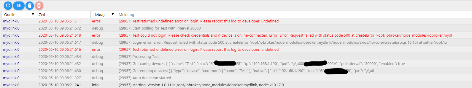

                        Also ich hab gerade den neuesten Adapter v.1.09 installiert.
                        Nun kommt bei mir in Verbindung mit dem DSP-W115 immer folgende Meldung im Log:
                        Ich bin mir auch nicht sicher, welche Zugangsdaten ich denn eintragen muss?
                        Sind das die gleichen wie auf der Weboberfläche? Welche sind es denn dort?
                        GarfonsoG 1 Antwort Letzte Antwort

                          @loverz
                          Da wäre UserName "Admin" oder "admin" und Passwort ist der Pin.
                          Ein Fehler 500 deutet aber auch auf ein anderes Problem als falsches Passwort hin. Das heißt eher, dass er die Anfrage gar nicht versteht / mag. Da muss ich mal suchen.

                            @Garfonso Also ich konnte mich mit einem großen Admin und dem PIN auf der Geräterückseite nun an der Weboberfläche anmelden. Dort sieht man allerdings nur Grunddaten wie IP und MAC.
                            Den Plug bekomme ich im Adapter leider nicht hin :(
                            Übrigens: Der Adapter selbst leuchtet grün, also verbunden mit mydlink, obwohl bzw. auch wenn ich kein Gerät eingetragen hab und auch keine Zugangsdaten eingetragen sind.

                              @loverz said in Dlink einbinden:
                              Ok, das mit dem großen Admin ist schonmal eine wichtige Information, danke. :-)
                              Versuch es bitte nochmal mit der Version 1.0.11 und schick mir ein Log vom Adapterstart.
                              Ja, das ist so... wenn kein Gerät da ist, wird der Adapter immer grün. Wenn mehrere Geräte da sind, wird er grün, sobald mindestens eins verbunden ist.

                                @Garfonso
                                Geht noch nicht.
                                Hier das log:
                                MAC Adresse habe ich übrigens aus der Weboberfläche kopiert.
                                Mir ist aufgefallen, dass auf der Geräterückseite auch noch eine MAC-ID steht.
                                • GarfonsoG
                                  GarfonsoG
                                  Garfonso
                                  Hmpf.. ich hatte gehofft, dass ich an den Body komme... :-/ 500 sagt sonst so gut wie nichts aus. Hab aber gestern nicht aufgepasst... wenn du nochmal von github installieren könntest ( https://github.com/iobroker-community-adapters/ioBroker.mydlink.git ). Allerdings werde ich auch einen Auszug direkt aus der Datei brauchen, nicht über das Webinterface. Da ist leider immer das Interessantes (für den Entwickler) hinten abgeschnitten...

                                    2020-05-12 13:19:52.442 - info: mydlink.0 (14964) starting. Version 1.0.11 in /opt/iobroker/node_modules/iobroker.mydlink, node: v10.20.1
                                    2020-05-12 13:19:52.628 - debug: mydlink.0 (14964) Auto detection started
                                    2020-05-12 13:19:52.990 - debug: mydlink.0 (14964) Got existing devices: [
                                    "type": "device",
                                    "common": {
                                    "name": "Globus"
                                    "native": {
                                    "ip": "192.168.1.190",
                                    "mac": "60:xx:xx:xx:xx:F8",
                                    "pin": "\\u0000\xxxxxx\u0002V",
                                    "pollInterval": "30000",
                                    "enabled": true,
                                    "name": "Globus"
                                    "from": "system.adapter.mydlink.0",
                                    "user": "system.user.admin",
                                    "ts": 158xxxxxxxxxx,
                                    "_id": "mydlink.0.60xxxxxxxxx",
                                    "acl": {
                                    "object": 1636,
                                    "owner": "system.user.admin",
                                    2020-05-12 13:19:52.994 - debug: mydlink.0 (14964) Got config devices: [
                                    "name": "Globus",
                                    "enabled": true
                                    2020-05-12 13:19:52.995 - debug: mydlink.0 (14964) Processing Globus
                                    2020-05-12 13:19:53.175 - error: mydlink.0 (14964) Globus returned 500 error on login. Please report this log to developer: undefined
                                    2020-05-12 13:19:53.176 - debug: mydlink.0 (14964) Login error: Error: Request failed with status code 500
                                    at createError (/opt/iobroker/node_modules/iobroker.mydlink/node_modules/axios/lib/core/createError.js:16:15)
                                    at settle (/opt/iobroker/node_modules/iobroker.mydlink/node_modules/axios/lib/core/settle.js:17:12)
                                    at IncomingMessage.handleStreamEnd (/opt/iobroker/node_modules/iobroker.mydlink/node_modules/axios/lib/adapters/http.js:236:11)
                                    at IncomingMessage.emit (events.js:203:15)
                                    at endReadableNT (_stream_readable.js:1145:12)
                                    at process._tickCallback (internal/process/next_tick.js:63:19)
                                    2020-05-12 13:19:53.177 - error: mydlink.0 (14964) Globus could not login. Please check credentials and if device is online/connected. Error: Error: Request failed with status code 500
                                    2020-05-12 13:19:53.232 - debug: mydlink.0 (14964) Start polling for Globus with interval 30000

                                        hab mir jetzt auch ein paar Dlink DSP-W115 Smart Steckdosen im Angebot gekauft.
                                        Leider muss ich feststellen, dass der Adapter für diese Steckdosen ungeeignet ist.
                                        1. Scheint er nicht für dieses Modell geeignet zu sein
                                        2. Scheint er nur den Schaltstatus lesen zu können, jedoch nicht zu steuern
                                        Da diese Steckdose aber auch mit IFTTT kompatibel ist, hab ich es darüber versucht.
                                        Leider bekomme ich die webhooks von IFTTT nur vom Handy zum ioBroker hin, nicht jedoch vom iobroker zum IFTTT.
                                        Hat jemand einen Tipp?
                                        Nochmal dazu:
                                        Hast du mit einer alten Adapter Version tatsächlich den Schaltstatus auslesen können? Oder war das nur eine Vermutung? (komme hier gerade nicht so richtig weiter....)
                                        L
                                        L
                                        loverz
                                        @Garfonso also das mit dem Schaltstatus auslesen war anfangs eine Vermutung. Ich habe festgestellt, dass immer ein Objekt angelegt wird, wenn man ein Gerät im Adapter einrichtet. Ob es funktioniert, oder nicht, ist dabei egal.
                                        Der Schaltstatus war bei mir immer statisch und hat sich nicht verändert, wenn ich die Steckdose über die App geschaltet habe.
                                        • L loverz
                                          GarfonsoG
                                          GarfonsoG
                                          Garfonso
                                          @loverz
                                          Ok. Also ich hab jetzt nochmal einiges über die DSP-W115 recherchiert und mir auch selber günstig eine bei ebay organisiert und heute damit experimentiert.
                                          Die DSP-W115 (im Gegensatz zur DSP-W110, die aber in Europa nicht auf den Markt gekommen ist) bietet keine HNAP1 Schnittstelle mehr an -> die Kommunikation mit dem Adapter (in der aktuellen Version) kann nicht funktionieren und daher der 500 Fehler mit der Aussage, dass es die Login Action nicht gibt.
                                          Soweit so blöd.
                                          Jemand hat in viel Kleinarbeit und mit Reverseengineering eine Möglichkeit gefunden die neueren Steckdosen über das lokale Netzwerk zu steuern, bisher noch als python skript. Damit kann man schonmal schalten über die Kommandozeile (i.e. mit exec aus einem Skript) hinkriegen. Ich werde versuchen das in den Adapter zu integrieren, das wird aber sicher etwas dauern (je nach Komplexität, die ich gerade nicht einschätzen kann, da es sehr undursichtig ist, was da so passiert). Achja, wenn die Dose mit der App verbunden ist, dann muss man das device_token extrahieren, was nicht ganz trivial ist (die Anleitung ist aber gut, die er da gepostet hat).
                                          Ultimativer Lovelace Leitfaden: https://forum.iobroker.net/topic/35937/der-ultimative-iobroker-lovelace-leitfaden-dokumentation
                                          Lovelace UI Beispiele: https://forum.iobroker.net/topic/35950/zeigt-her-eure-lovelace-visualisierung
