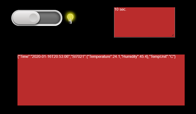

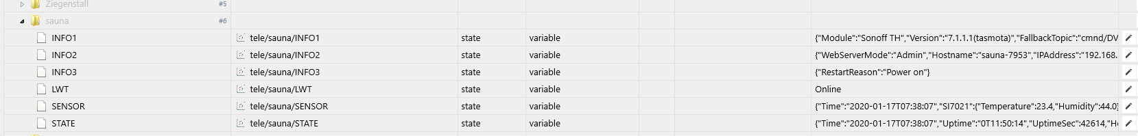

    ich habe einen Sonoff TH16 mit Tasmota 7.1.1.1
    Diesen habe ich mit dem mqtt-Adapter (Aktuel) in Iobroker eingebunden.
    Das Schalten über Vis funktioniert.
    Es wird mir aber keine Variable vorgegeben, wo ich meine Temperatur und die Luftfeuchtigkeit in Vis anzeigen bzw. auswerten könnte.
    Unter Sensor wird mir dieses angezeigt aber nicht als einzelnen Werte.
    ![Bild Text](936203bd-840d-4629-b1ec-cb5db1ea1dd1-image.png Bild Link)
    ![Bild Text](1a008d8b-9625-4b48-91da-7721ee296cb7-image.png Bild Link)
    Hat einer eine Lösung?

      @RalfEngelberth es steht alles was du brauchst im dem json.. willst du einzelne werte musst du selbst dafür sorgen..
      plan B versiche doch mal den Sonoff adapter

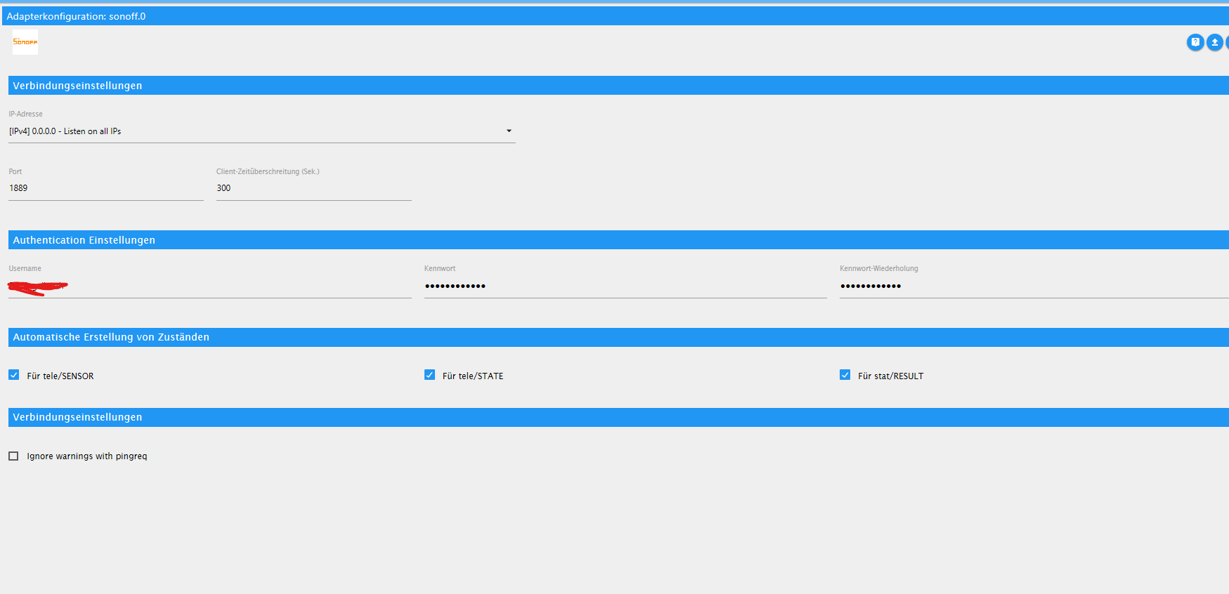

          Nimm den Sonoff Adapter. Da bekommst du direkt die Datenpunkte und musst nicht mit Script oder Blockly arbeiten.
          Achtung, der Sonoff Adapter braucht einen anderen Port als mqtt Adapter verwendet.

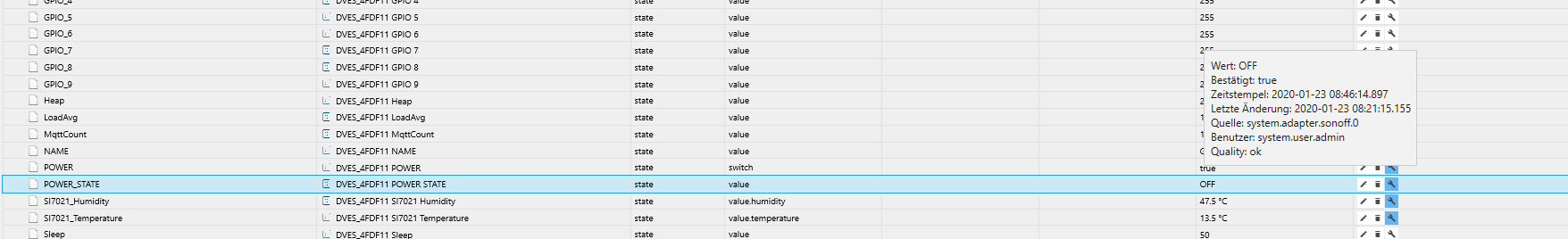

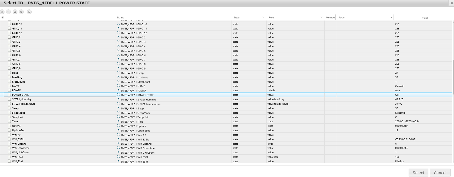

              Hab da leider noch en Problem.
              Ich habe mir weiteren Sonoff TH16 über den Sonoff-Adapter eingebunden.
              Hier wird mir auch alles in den Objekten angezeigt.
              Leider ändert sich aber die Rückmeldung Power_State nicht immer.
              Ob ich über IObroker oder direkt über Web schalte macht keinen Unterschied.
              Mit dem mqtt-Adapter geht es.
              Warum?

                  Hast du für den Sonoff Adapter einen anderen Port?
                  Beide Adapter auf den gleichen Port funktioniert nicht.

                    @Chaot Ja, hab ich auf unterschiedlichem Port

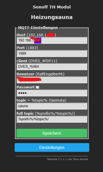

                        arteckA Offline
                        arteckA Offline
                        arteck
                        @RalfEngelberth zeigmal die MQTT Einstellung auf dem Gerät..

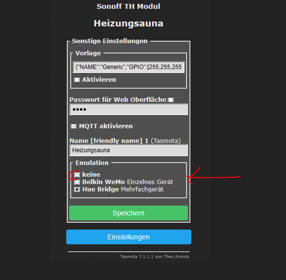

                            arteck
                            @RalfEngelberth warum ist der Emulation wert gesetzt
                            stell den mal auf keine
                            ChaotC 1 Antwort Letzte Antwort
                            • arteckA arteck
                              ChaotC Offline
                              ChaotC Offline
                              Chaot
                              @arteck Die Emuation wird für Alexa & Co benötigt.
                              Das kann aber den Fehler nicht verursachen.

                              Und wie schaust du den Datenpunkt eigentlich an?
                              In Vis oder im Broser auf der Admin-Oberfläche?
                              Bei mir sehe ich auch manchmal auf der Admin Oberfläche die Datenpunkte etwas verzögert. Bei VIS ist der Effekt weg.

                                @arteck Die Emuation habe ich ausgeschaltet.

                                Auslesen der Datenpunkte erfolgt über Vis.
                                Aber auch die Variable in den IoBroker Objekt wird nicht geändert.

                                      Stat/Result ist bei mir aus. Der Datenpunkt wird im Normalfall nicht wirklich benötigt.

                                      @Chaot sagte in Sonoff TH 16 Temp steht nicht richtig in Variablen:
                                      Habe ich auch jetzt auf AUS
                                      Ohne Erfolg
                                      Hier auch noch ein Bild vom Zeitstempel.
                                      Der On Befehl wurde um 8:48 gesendet wie am Zeitstempel zu sehen.
                                      Power_State schaltet aber nicht um auf true
                                      ![Bild Text](a40fdb94-8b7c-47db-8fda-6c118e157bcd-image.png Bild Link)

                                        Nach dem ganzen ausprobieren, ändert der Power_State seinen Wert im sonoff.0 aber zu unterschiedlichen Zeitpunkten.
                                        Einmal dauert es 1 Minute ein anderes mal auch 5 oder auch 10 Minuten.
                                        Switche ich im IoBroker auf den mqtt.0 (anderer Port) ändert sich die Anzeige direkt.
