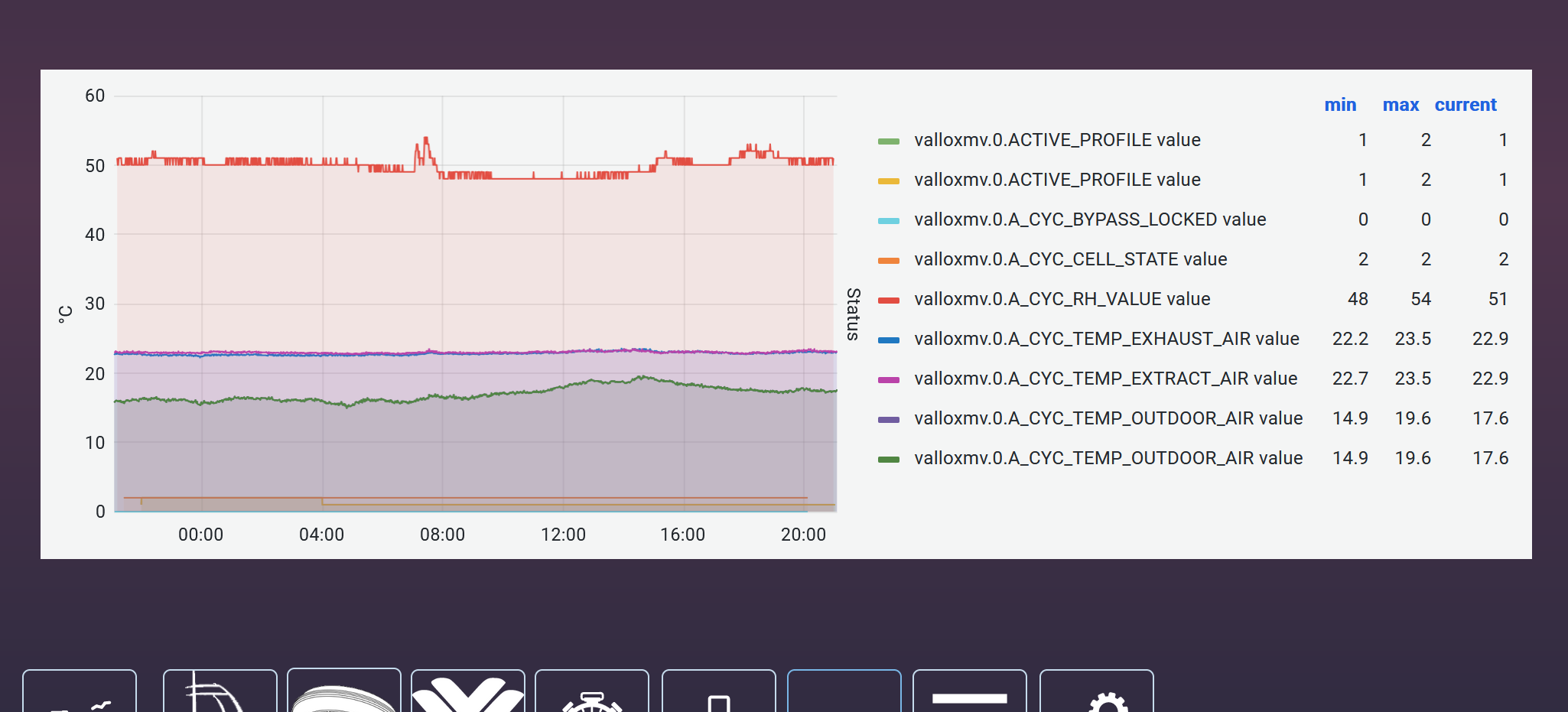

                        @da_woody Hi, ich nehme mal an dieselbe Problematik wie zuvor a9be3ac0-3eb8-40c1-9ac6-a5c2736380f7-image.png
                        da_Woody 1 Reply Last reply Reply Quote 0
                        • Feuersturm
                          Feuersturm last edited by
                          Es gab ja zwei verschiedene Wege etwas transparent zu machen:
                          a) Ganze Dashboards unter der Verwendung vom Boom Plugin
                          b) Einzelne Panels durch Verwendung der mygrafana.css welche in der index.html angezogen wurde.
                          Ich habe bei mir Grafana 8.2 noch nicht im produktiven Einsatz und weiß daher noch nicht, was noch geht und was nicht mehr geht. So wie ich @stenmic und @RkcCorian verstehe geht Weg b) nicht mehr. Boom scheint aber noch zu funktionieren. Hab ich das richtig verstanden?

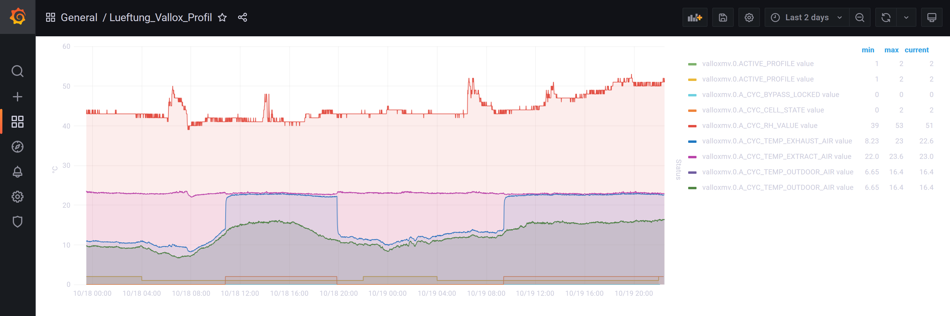

                                      @da_woody Hi, ist der untere Screenshot direkt aus Grafana oder aus deiner VIS?
                                      Wenn ich den vor dir genannten Schieberegler für "Transparent background" aktiviere, dann ist in Grafana das Panel auch transparent
                                      Wenn ich aber das Panel in VIS einbinde, dann hat diese aktivierte Eigenschaft keinen Einfluss auf den Hintergrund vom Panel.

                                        @feuersturm der untere ist aus iQontrol.
                                        eingebunden als http://192.168.x.xxx:3000/d-solo/z8EAZn_Gk/heating?orgId=1&refresh=1m&theme=light&panelId=2
                                        also dem embed link, aber ohne das iframe und größe zeuch.

                                          @da_woody Hi, haben wir das gleiche Verständis, wie ein transparentes Panel aussehen soll?
                                          Nach meinem Verständnis hat ein transparentes Diagramm keinen Hintergrund und der eigentlich VIS Hintergrund ist sichtbar, wie es hier https://forum.iobroker.net/topic/29035/hintergrund-von-grafana-dashboard-in-vis-entfernen/53 dargestellt ist.
                                          Bei deinem Screenshot aus iQontrol ist im Diagramm ein weißer Hintergrund sichtbar.
                                          Das gleiche erreiche ich auch, wenn ich wie von dir vorgeschlagen den embeded link wie von dir genannt in einem iframe widget in VIS darstelle
                                          • da_Woody
                                            da_Woody @Feuersturm last edited by
                                            @feuersturm da hast du allerdings recht. allerdings wenn ich die seite öffne, erscheint erstmal die durchsichtige kachel und erst dann wird der hintergrund weis. ob man da was ändern kann...
