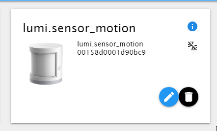

    ich wollte eben den Namen eines Devices im Zigbee Adapter ändern.
    Das hat nicht funktioniert und alles ist auf dieses Symbol umgesprungen.
    Zuvor habe ich im terminal mit ls -la /dev/serial/by-id geschaut ob mein CC2350 und CC2351 vom raspi erkannt werden, da ersterer nicht als Devices sichtbar war und kein Mesh erzeugt.
    Sieht aus wie Connection lost. Kann ich auch bestätigen, ich bekomme keine neuen Daten aller Devices mehr.

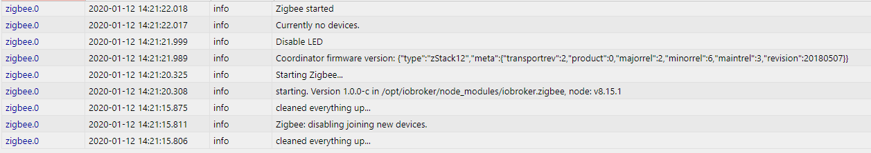

    Der Log macht mir sorgen:
    Currently no devices.

          @maxpd die Firmware ist uralt (20180507).. bevor du was machst erstmal neu Flashen.. sonst kannst du jegliche Aktion vergessen
