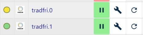

    Meine Tradfri-Gateways verlieren ständig die Verbindung.
    Ich habe bereits einen Restart-Cronjob für 6:00 angelegt aber meistens ist immer ein Gateway offline.
    Alexa hat keine Probleme um die Lampen direkt über das Gateway zu steuern, es ist also online und funktioniert.
    Nur ioBroker verliert die Verbindung?
    Was kann ich tun?!
    AlCalzoneA 1 Antwort Letzte Antwort

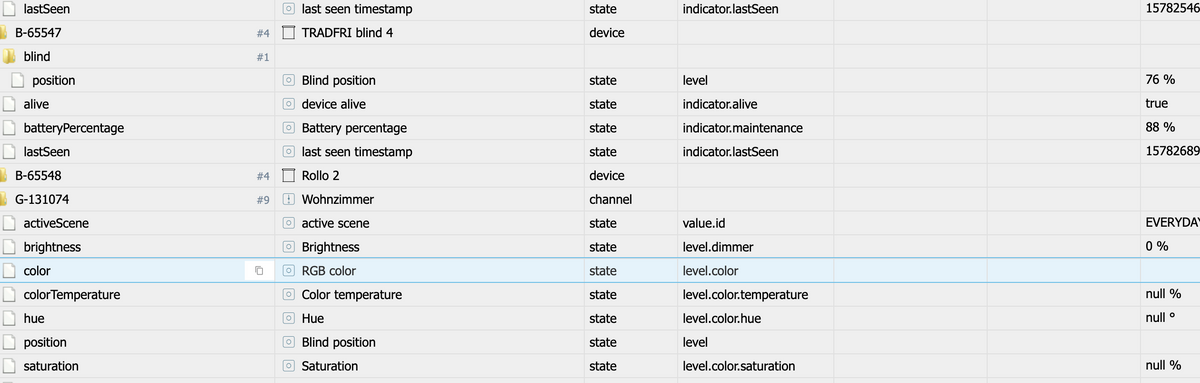

          Aber nach dem automatischen reconnect vom Adapter stimmen die Werte für meine Rollos nicht mehr.
          Die einzelnen Rollos zeigen umgekehrte Werte. Also z. B. 60% statt 40%. Er scheint also dann die von Dir eingebaute Umrechnung nicht zu machen sondern liefert die org. Werte von Ikea. Der Gruppenwert der Rollos ist leer was zu Fehlermeldungen im Log führt bei Scriptabfragen.

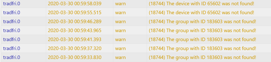

                    Heute sollten die Rollos um 16:50 Uhr runtergehen. Also mal das Log live mitverfolgt. Der Adapter verliert die Verbindung während der Fahrt und und kurz nach dem die Rollos unten sind ist er wieder da:
                    avascript.2	2020-01-06 16:55:45.777	info	script.js.Serverraum.Serverueberwachung: Timer läuft. Tradfri-Adapter wieder ereichbar.
                    tradfri.0	2020-01-06 16:55:45.775	info	Connection to gateway reestablished
                    tradfri.0	2020-01-06 16:55:30.771	warn	Lost connection to gateway
                    javascript.0	2020-01-06 16:55:19.005	info	script.js.Wohnzimmer.Rollos: Rollos werden auf die gewünschte Position von 30%. gestellt
                    javascript.0	2020-01-06 16:55:19.004	info	script.js.Wohnzimmer.Rollos: Rollo 1: 100% --- Rollo 2: 100% --- Rollo 3: 100% --- Rollo 4: 100% --- Rollo 4: 100% --- Gesamtstatus: 100 %
                    Er verliert die Verbindung anscheinend wenn die Rollos bei ca.70% sind. (also noch weit oben sind). Die Werte werden wenn der Adapter sich reconnend nicht aktualisiert. Hat also nicht mit meiner Vermutung der Umrechnung zu tun.
                    Installiert ist 2.5.1
