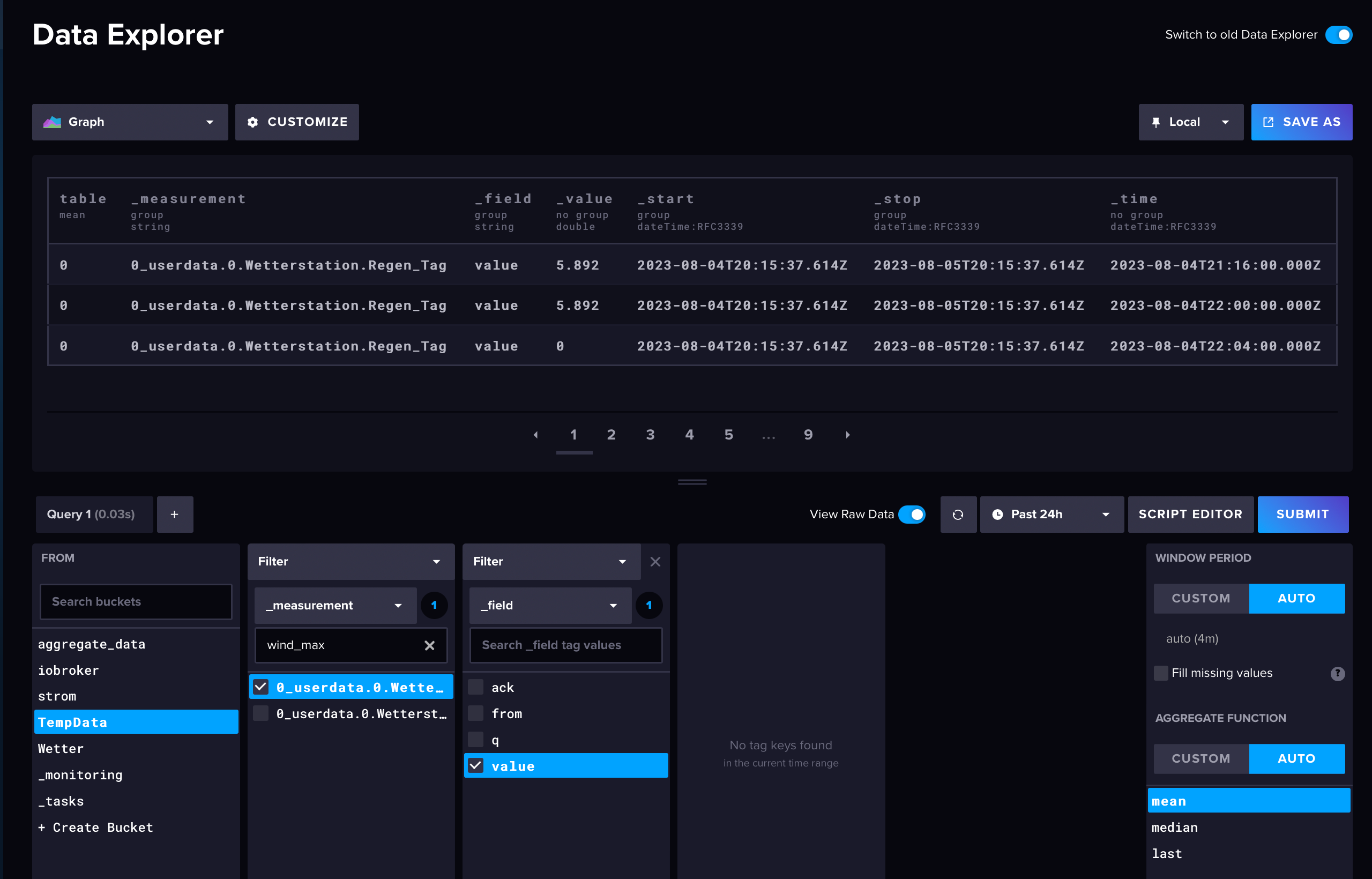

                                @SBorg
                                Hallo
                                Also bei mir funktioniert das Sript mit HP1000SE super. Nur ist mir aufgefallen das beim Regen die Daten zweimal kurz hintereinander geschrieben werden. Ist schlecht für eine Auswertung.
                                Werner

                                  @werners
                                  Immer oder auch nur wenn es tatsächlich regnet? Andere Werte sind nicht betroffen?
                                  Auch wenn du es wahrscheinlich nicht lesen magst, sieht aber nach einem lokalen Problemchen (oder der Station) bei dir aus.
                                  Das Skript macht zuerst von alleine nichts, es führt also keine Aktion zwischenzeitlich aus wie bspw. Werte schreiben.
                                  Es benötigt immer einen Trigger/Auslöser. Dies ist dann ein Datenpaket von der Station. Erst dann wird die Routine durchlaufen. Läuft bspw. gegen Mitternacht die Station nicht (=sendet keinerlei Datenpakete), wird auch nichts zurückgestellt (es fehlt dafür der Auslöser "empfangenes Datenpaket") und zB. der Solarwert wird nicht zurückgestellt.
                                  Wenn er also bei dir kurz hintereinander den Regen 2x schreibt, muss auch 2x kurz hintereinander ein Datenpaket eingetrudelt sein (dann schreibt er aber auch fast alle anderen Werte).
                                  Du kannst mal testweise das "Logging" per "conf" (nicht Debug) aktivieren (sudo systemctl restart wetterstation zum aktivieren nicht vergessen). Dann schreibt er jedes empfangene Datenpaket in die Logdatei. Ev. sieht man dann schon am Zeitstempel ob er tatsächlich kurz hintereinander zwei Datenpakete sendet. Dies könnte ich dann notfalls ausfiltern ;)
                                  LG SBorg ( SBorg auf GitHub)

                                    @sborg sagte in [Linux Shell-Skript] WLAN-Wetterstation:
                                    ok habe ich gemacht. Jetzt muss ich nur noch auf den nächsten Regen warten dann schicke ich dir hier die logs.
                                    Ich gehe davon aus das in den logs keine vertrauliche Daten gespeihert werden.
                                    Werner

                                      So es hat gestern geregnet. Hier die logs
                                      Werner
                                      20240927_station.log 20240926_station.log

                                        @werners
                                        Sorry, dauert bei mir aktuell "etwas"...
                                        Sieht soweit gut aus. Ich frage mal scheinheilig, mit "kurz hintereinander" meinst du aber nicht ca. 16 Sekunden? Das wäre so aktuell korrekt, denn deine Station sendet ca. alle 16 Sekunden ein Datenpakt. Darauf würde das Skript reagieren und alle 16 Sekunden ein Datenpaket an den ioB absetzen.
                                        Falls schneller: wie stellst du es fest? Per logging InfluxDB? Wie kurz ist es dann lt. InfluxDB?

                                          @sborg
                                          ich habe direkt in den Verlaufsdaten nachgesehen und einen Download gemacht. Aber ich muss dir recht geben ich habe da wohl in Excel einen Fehler gemacht. Sorry
                                          Mal schauen wie ich das am sinnvollsten in Grafana darstelle. Mit Bargraph sieht das etwas blöd aus
