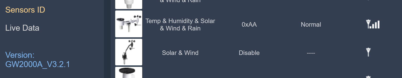

                                            @negalein
                                            Ich habe eine WS69 am Gateway in Betrieb, die als Ersatz für eine verstorbene WH4000SE Ausseneinheit dient.
                                            Ich betreibe an dem Gateway sowohl Ecowitt- als auch Froggit-Sensoren ohne Probleme.
                                            Achja und der Gateway 2000 hängt bei mir draussen unter dem Vordach und hat schon 1 Jahr ohne Probleme überlebt.
                                            Er wird bei mir über einen POE-Splitter mit Spannung versorgt.
