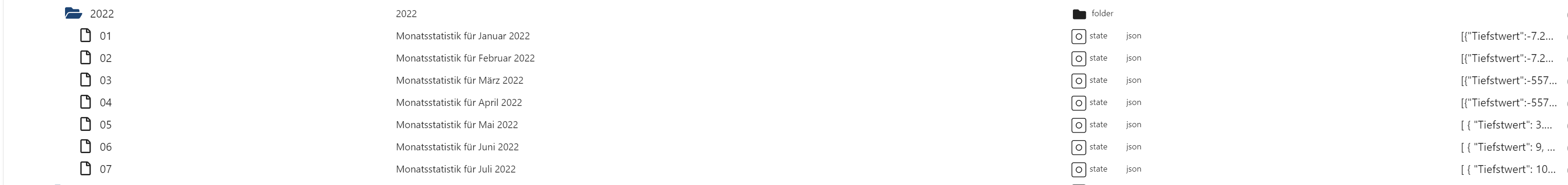

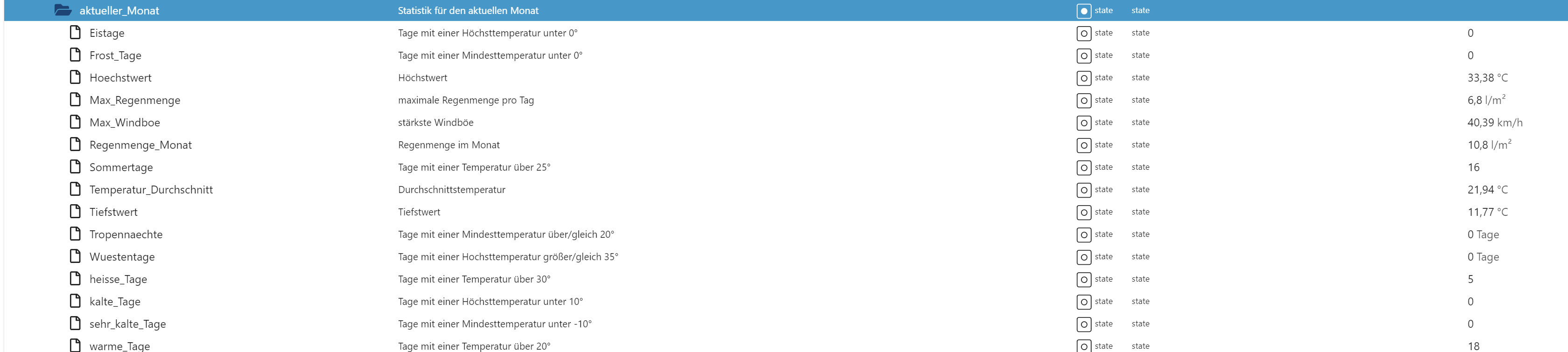

                                  Neue Version des JavaScriptes Wetterstation-Statistik auf GitHub V1.3.0
                                  • +Regentage (Issue #40)
                                  Wie immer zu finden im GitHub
                                  Wie immer JS-Skript anhalten und kpl. mittels C&P ersetzen, dann wieder starten.
                                  Kleines Zwischen-Release, die "Rekord-GradTage" sind nicht vergessen, nur etwas aufwändiger. Da klemmt es aktuell zeitlich bei mir ein wenig 😉
                                  https://github.com/SBorg2014/WLAN-Wetterstation/issues/40#issuecomment-1242673408
                                  Vorgehensweise für Nutzer des @liv-in-sky - Skriptes wie bei den Tropennächten/Wüstentage, nur ist diesmal der "rowspan" nur um +1 zu erhöhen (bei derzeit alle möglichen Werten sollte es dann also 17 sein).
                                  Die Tabelle muss um
                                  Regentage:        { einheit:"",     name:"Regentage"},
                                  erweitert werden. Dass , am Schluss muss entfernt werden falls ihr den Eintrag am Ende der Tabelle einfügt.
                                  Wen das "undefined" von Jan-Aug stört (ich habe hier bereits "0" eingepatcht) muss bei den Data-Werten 01-08 sich die Regentage einpatchen:
                                  "Regentage": 0

                                    • Negalein
                                      Negalein Global Moderator @SBorg last edited by
                                      @sborg sagte in [Linux Shell-Skript] WLAN-Wetterstation:
                                      Hallo
                                      Ich musste gerade feststellen, dass es bei Juli aufhört.
                                      Aktueller Monat kann auch nicht passen, da wir im Sept. definitiv keine 5 Tage >30 °C hatten.
                                      Upps, merkte gerade, dass Instanz .1 vom Javascript seit Mitte August gestoppt war. 😞
                                      Fuck....komm ich irgendwie noch an die Statistik vom August & Sept.?
                                      Nashra SBorg 2 Replies Last reply Reply Quote 0
