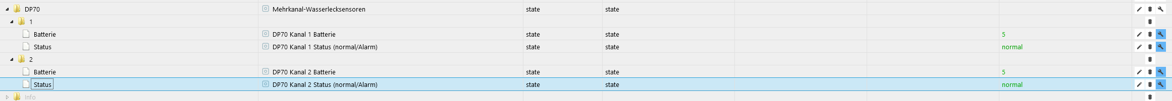

                          Neu ist nun die Bezeichnung bei den Sensoren. Dies dient rein der Übersichtlichkeit und kann so leider nur durch Neuanlage der Datenpunkte erfolgen.
