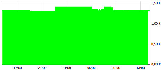

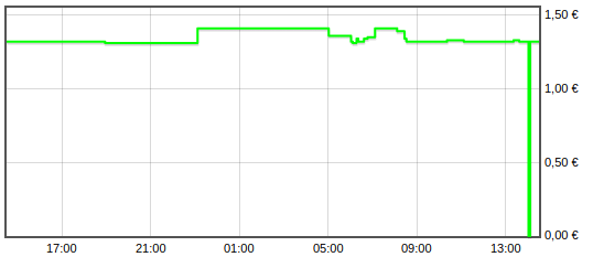

    Hallo Forum, ich erstelle mit einem Flot die günstigsten Spritpreise. Leider bekomme ich den Null-Wert nicht weg.
    Meine Einstellungen sehen so aus:
    Kann mir da jemand helfen? Braucht Ihr mehr Daten?
    Danke im Voraus!
      Danke im Voraus!

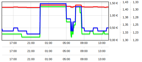

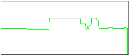

        @sigi234 danke für den Link, leider klappen die vorgeschlagenen Einstellungen nicht.
        Habe nun mal auf "schritte" umgestellt dann sieht es so aus:
        Umstellung auf "bei Änderung" und "schritte":
        • G G4l4h4d

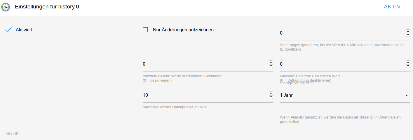

          sigi234

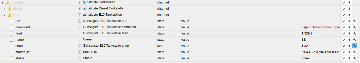

          @G4l4h4d
          Zeig mal die Einstellungen vom DP in History.

                    sigi234
                    @Homoran sagte in Anzeigenprobleme mit Flot-Adapter:
                    Was hast du im History-Adapter eingestellt?
                    Screenshot hat er schon gesendet

                        @G4l4h4d sagte in Anzeigenprobleme mit Flot-Adapter:
                        @Homoran schau mal zwei posts oben. Da habe ich meine Einstellung eingestellt.
                        Nette Antwort - aber das sind die Einstellungen der Datenpunkte, nicht die des History-Adapters!

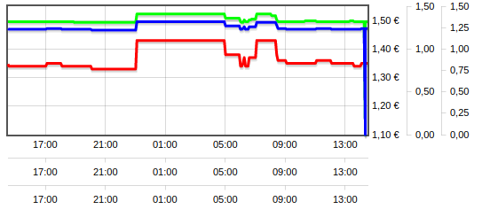

                          Habe jetzt ale Punkte gelöscht und mal in einer anderen Reihenfolge angelegt.
                          Dann scheint es zu gehen. Für mich aber nicht nachvollziehbar....😲

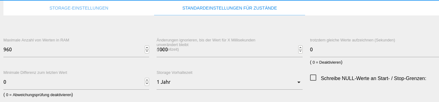

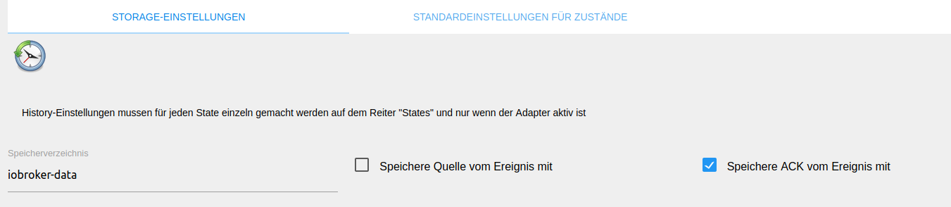

                              @Homoran
                              • G G4l4h4d
                                @Homoran
                                HomoranH Offline
                                HomoranH Offline
                                @G4l4h4d genau!
                                unten rechts die Checkbox.
                                die ist bei dir nicht aktiviert - also schreibt er da kein "NULL".

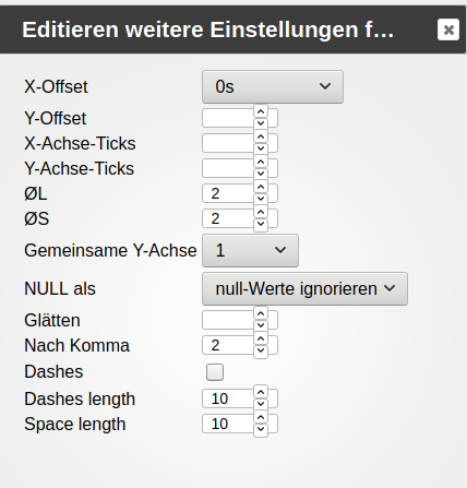

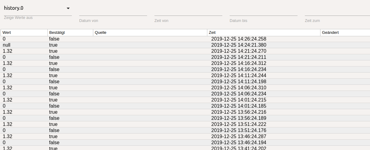

                                Dann sieh dir mal die Ergebis-Tabelle an, ob da ein "NULL" oder eine 0 steht?
                                G 1 Antwort Letzte Antwort
                                • G Offline
                                  G Offline
                                  G4l4h4d
                                  Jetzt habe ich bei min/max mal die Werte angepasst und schon kommen wieder diese spitzen nach unten???
                                    @G4l4h4d genau!
                                    G Offline
                                    G Offline
                                    G4l4h4d
                                    • G G4l4h4d
                                      HomoranH Offline
                                      HomoranH Offline
                                      @G4l4h4d
                                      Und das ist die Stelle an der die Linie abstürzt?
                                      Dann ignoriert er NULL also wirklich nicht?
                                      Es gibt noch eine Einstellung zu den entsprechenden Werten im Tankerkönig-Adapter.
                                      Aber NULL-Werte ignorieren sollte eigentlich ausreichen

                                          @G4l4h4d
                                          Wenn du das aktivierst erhältst du ein NULL wenn der Adapter angehalten und ein NULL wenn er startet.
                                          Deswegen die Frage.
                                          Aber du hast es ja nicht aktiviert.
                                          Wenn das ignorieren nicht funktionieren sollte (warum auch immer) kann man die Checkbox deaktivieren und es existiert dann kein NULL.
