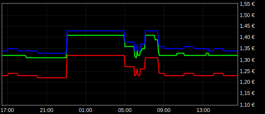

    @G4l4h4d sagte in Anzeigenprobleme mit Flot-Adapter:
    Wenn ich mir einen neuen DP in Flot erstelle, bekomme ich auch diesen Null-Wert angezeigt.
    eben ;-)
    Was hast du im History-Adapter eingestellt?
    Da gibt es einen entsprechenden Punkt - komme im Moment nicht an meine Installationen

    @Homoran schau mal zwei posts oben. Da habe ich meine Einstellung eingestellt.

      Nette Antwort - aber das sind die Einstellungen der Datenpunkte, nicht die des History-Adapters!

        Habe jetzt ale Punkte gelöscht und mal in einer anderen Reihenfolge angelegt.
        Dann scheint es zu gehen. Für mich aber nicht nachvollziehbar....😲

            @Homoran
            • G G4l4h4d
              @Homoran
              @G4l4h4d genau!
              unten rechts die Checkbox.
              die ist bei dir nicht aktiviert - also schreibt er da kein "NULL".
              Dann sieh dir mal die Ergebis-Tabelle an, ob da ein "NULL" oder eine 0 steht?

                Jetzt habe ich bei min/max mal die Werte angepasst und schon kommen wieder diese spitzen nach unten???
                  • G G4l4h4d
                    @G4l4h4d
                    Und das ist die Stelle an der die Linie abstürzt?
                    Dann ignoriert er NULL also wirklich nicht?
                    Es gibt noch eine Einstellung zu den entsprechenden Werten im Tankerkönig-Adapter.
                    Aber NULL-Werte ignorieren sollte eigentlich ausreichen

                      Muss jetzt mal blöd fragen, Aktivieren oder nicht aktivieren? Das habe ich oben leider nicht rauslesen können.

                        Wenn du das aktivierst erhältst du ein NULL wenn der Adapter angehalten und ein NULL wenn er startet.
                        Deswegen die Frage.
                        Aber du hast es ja nicht aktiviert.
                        Wenn das ignorieren nicht funktionieren sollte (warum auch immer) kann man die Checkbox deaktivieren und es existiert dann kein NULL.

                          Hab jetzt nix anders eingestellt und nun läuft es?
                            nun läuft es?
                            ich fürchte das hat nur mit der Aggregation zu tun.
                            Im Flot Chart werden immer vile Messpunkte zu einem Pixel zusammengefasst.
                            In dem ersten Fall war der NULL (oder 0) Wert ganz neu, da gab es nichts zum runden. Jetzt liegt dieser Zeitbereich inmitten von werten und die 0 ist herausgerundet!
                            Ich denke wirklich, dass es die 0 ist und nicht ein NULL

                              Ich hatte das auch schon beobachtet und ein paar Daten später war der Peak nach unten weg.

                                ich lass es jetzt einfach mal so laufen 😊 wenn es bleibt ist es ja gut.
