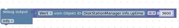

    Habe das mal mit Blockly gemacht:
    Ergebnis wäre richtig (12,5h):

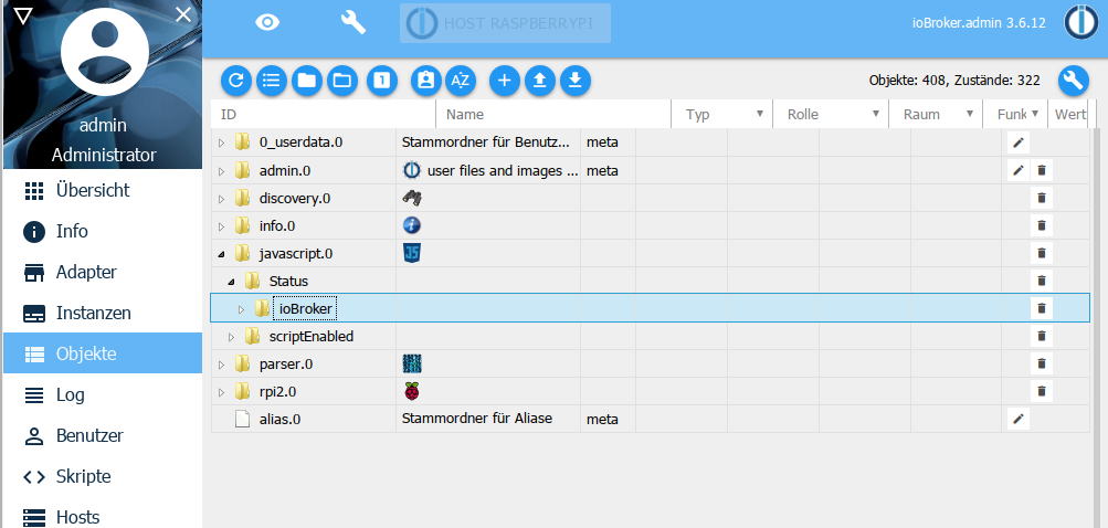

    In den Objekten bekomme ich aber nicht die richtige Anzeige hin:
    Was muss ich noch beachten bzw. wo liegt mein Fehler?

            @G4l4h4d sagte in Umrechnen von Sekunden in Stunden:
            Ich habe nur dieses eine Blockly erstellt.
            Das ist nur ein Teil eines Blocklys.
            Du benötigst mindestens noch einen Trgger außenrum.
            Z.B. FALLS ID_des Syno_DP
            darin dann wurde geändert
            Darin dann nicht den debug sondern den aktualisiere Block

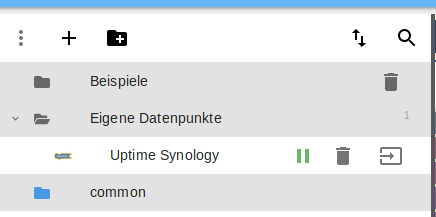

              @crunchip said in Umrechnen von Sekunden in Stunden:
              @G4l4h4d dein Ordner eigene datenpunkte hast du wo angelegt?
              Den Ordner habe ich hier angelegt (Nach einem Beispiel in youtube)....

                    In den Objekten habe ich noch nichts angelegt.
                    Nach Erstellung des Blockly unter Skripte, sahen die Objekt dann so aus....

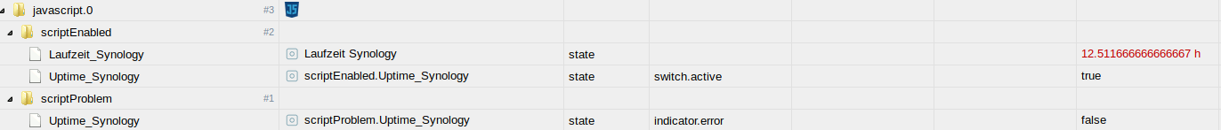

                            Nur noch eine Frage zu den Objekten:
                            • Laufzeit Synology ist nun mein Datenpunkt
                            • Uptime Synology ist mein Blockly Skript
                            Wie bekomme ich das scriptProblem nun weg bzw. gelöst?
                              Ok, vielen Dank das habe ich nun hinbekommen.
                              Nein, hast du nicht.
                              Du hast es doch unter script enabled angelegt.
                              Da darf nichts stehen, das ist ein Systemordner!

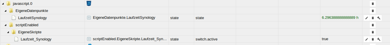

                                Sooo nun läuft es soweit.
                                Habe auch kein skript problem mehr.
                                Frage: In vielen Beiträgen sehe ich das die Eigenen Datenpunkte unter javascript.0 angelegt werden. Das habe ich nun auch getan. Wo wäre den der richtige Platz dafür?

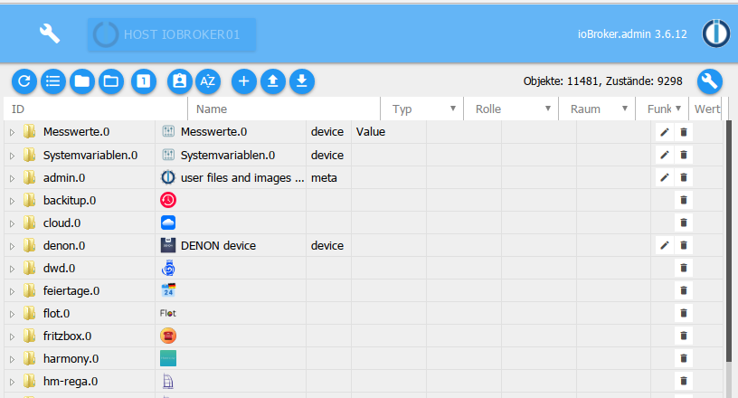

                                  Da geht es.
                                  Oder als komplett eigenen Baum.
                                  Wie bereits geschrieben ist der bei js-controller v2 bereits ganz oben vorhanden als 0_userdata.0
                                  Hier V2
                                  und hier meine alte Installation:

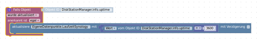

                                        Anbei mein Blockly
