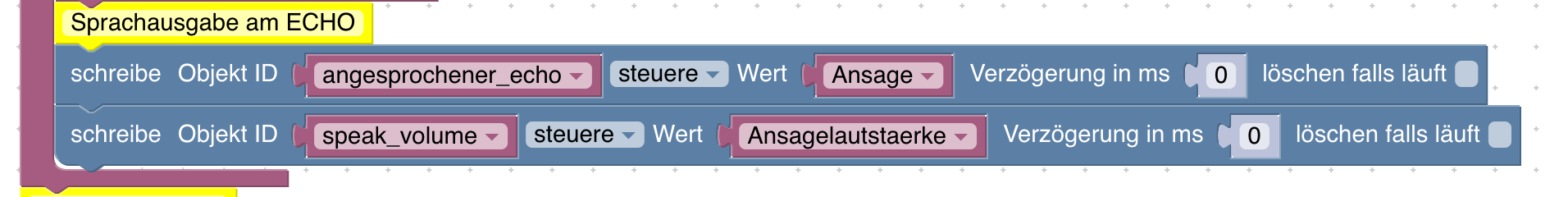

                @padrino
                ich mache es so....(nur wenn Du zwei oder mehr ECHOS in Hörweite hast, dann gewinnt der, der Dich am "dichtesten" wahrgenommen hat, aber das kennst Du ja.)
                Nach der Ansage wird der ECHO wieder auf die vorher eingestellte Lautstärke zurück gesetzt. Das geht von Haus aus. Diese "gewünschte Ansagelautstärke" ist nur für diese Ansage.

                    @dslraser Ich habe mal eine Frage dazu. Ich stelle seit kurzer Zeit auch nach und nach um auf ssml. Ich habe aber das Problem, das wenn ich zum Beispiel Musik höre und dann eine Ansage von Alexa kommt wo die Lautstärke höher eingestellt ist, das dann, wenn sie fertig ist die Musik genauso laut ist wie die Ansage. Ich muss ihr dann jedes Mal sagen Alexa leiser.
                    Wie kann man das im Blockly einstellen?
                    • B biker1602
                      dslraserD Offline
                      dslraserD Offline
                      dslraser
                      @biker1602
                      ich nutze aktuell kein ssml und auch dieses Blockly nicht.
