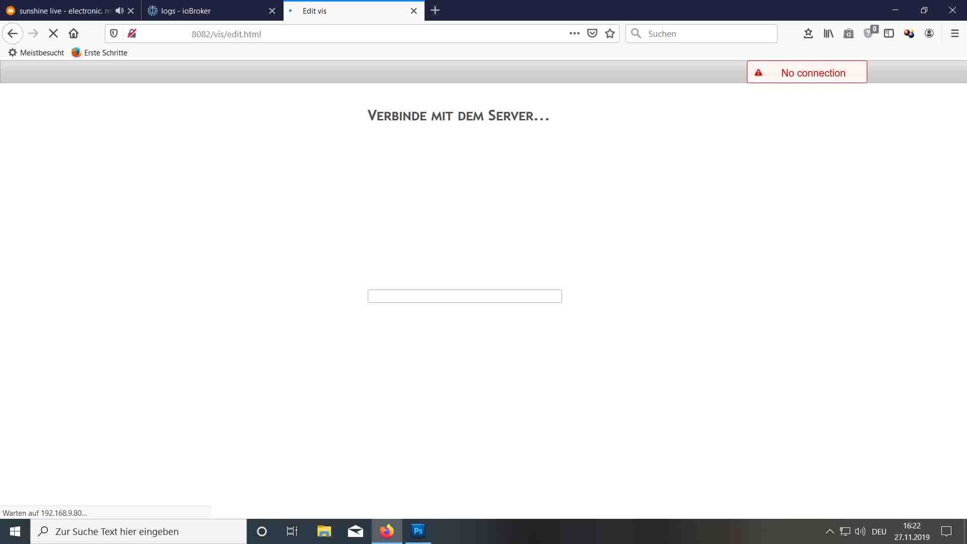

          wenn den vis starte steht oben kurz "keine verbindung"und der schirm bleibt weiss

              wenn ich in den instanzen auf vis klicke. offnet sich doch edit vis.
              und das bleibt weiss
              wenn ich über 8082 gehe habe ich meine auswahl

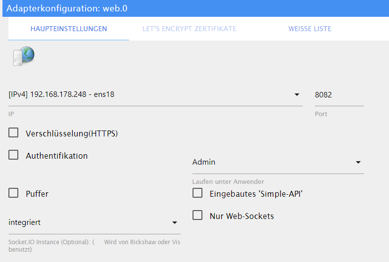

                  web adapter läuft.
                  admin läuft.

                        @Lacoste9
                        Was kommt bei F12
                        Anderen Browser schon mal getestet?
                        Hast du ein Addon im Browser laufen? Popup Blocker?
                        Browser Cache mal komplett geleert?
                        Immer Daten sichern!
                        • L Offline
                          L Offline
                          Lacoste9
                          ich habe nix geändert.
                          browser ist firefox aktuell
                          chrome probiert das gleiche problem
                          • L Lacoste9
                            web adapter läuft.
                            admin läuft.
                            F5 bringt nix.
                            browser zu bringt nix.

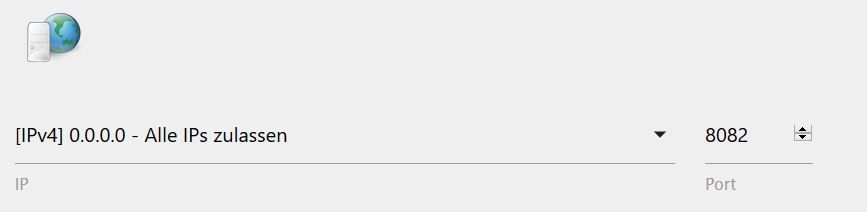

                            läuftnicht
                            stimmt denn die ausgelöschte IP?
                            Hat ioBroker vielleicht eine andere IP bekommen?

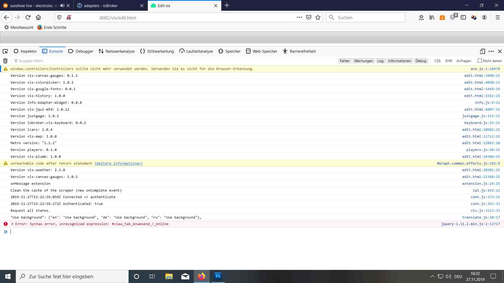

                              GlasfaserG Offline
                              Glasfaser
                              @Lacoste9
                              Zeige mal die Ausgabe bei F12 wie schon sigi234 gefragt hat , wenn du die leere Seite hast .

                                L Offline
                                Lacoste9
                                Die Ip stimmt alles.
                                STRG F5 bringt auch nix. Wo ist denn der unterschied zwischen F5 und STRG F5.
                                F12 sehe ich .......so viel. was braucht ihr da?
                                • L Lacoste9
                                  HomoranH Offline
                                  HomoranH Offline
                                  @Lacoste9 sagte in Vis startet nicht mehr 1.2.2:
                                  Den Reiter Console als screenshot

                                        @Lacoste9
                                        gibt es den angemeckerten View noch?
                                        da ist ein / drin, nicht dass der stört

                                          GlasfaserG Offline
                                          GlasfaserG Offline
                                          Glasfaser
                                          @Lacoste9
                                          Hier mal als Bild :
