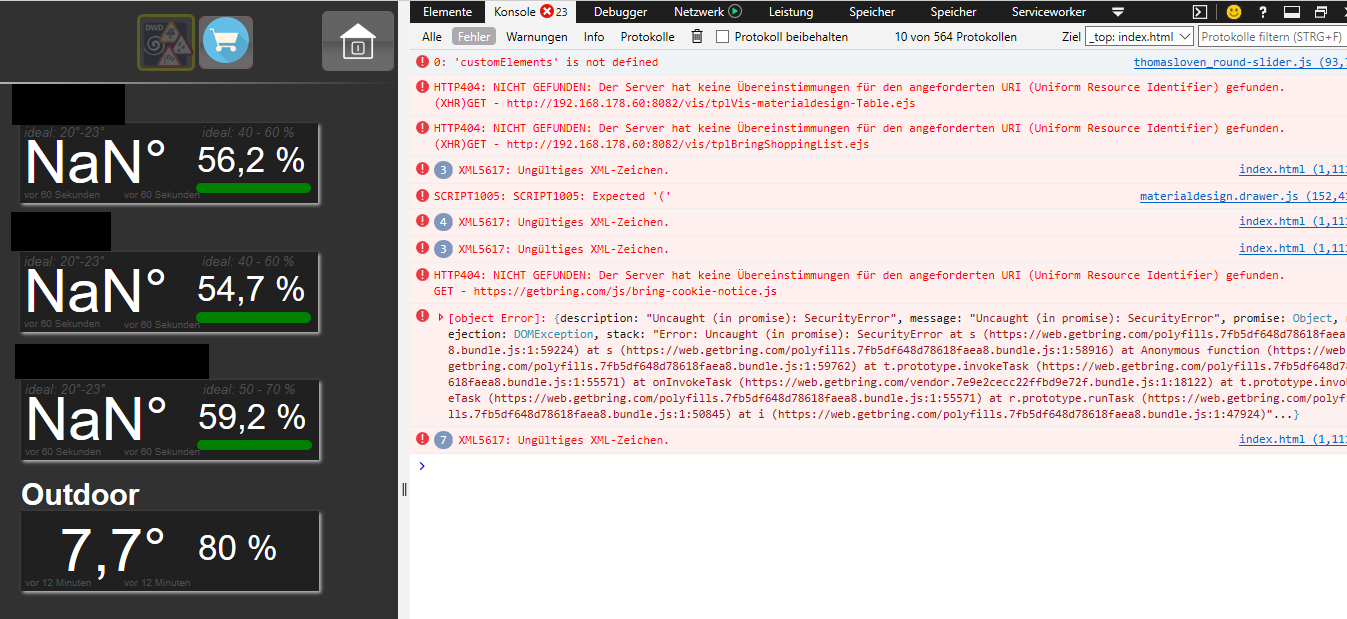

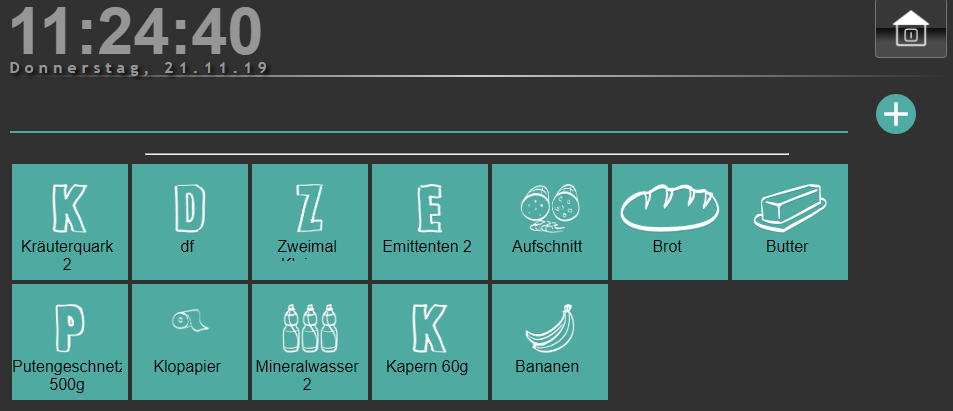

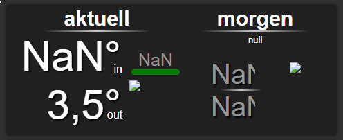

    Ich bin auf den Adapter Bring aufmerksam geworden und finde den wirklich Mega-Klasse und nützlich! Allerdings habe ich folgendes Problem:
    Sobald ich das Bring-Widget auf einem View einfüge werden bestimmte andere Daten (u.a. Fenster- & Temperatursensoren nicht mehr im VIS angezeigt. In den Objekten ist noch alles Top.
    So sieht das dann aus:
    Bring-Einstellungen (ohne content ;) )
    Bring-Version: 1.6.5
    Ist das ein Bug oder kann ich das irgendwie wieder verhindern?
    Vielen Dank vorab!

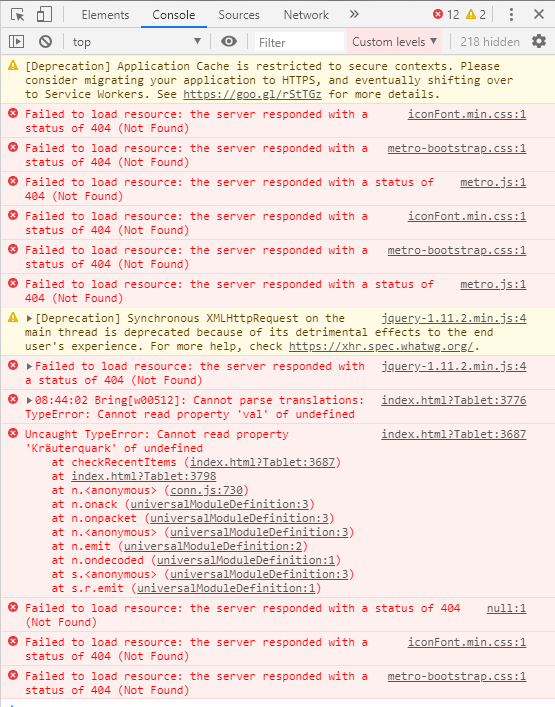

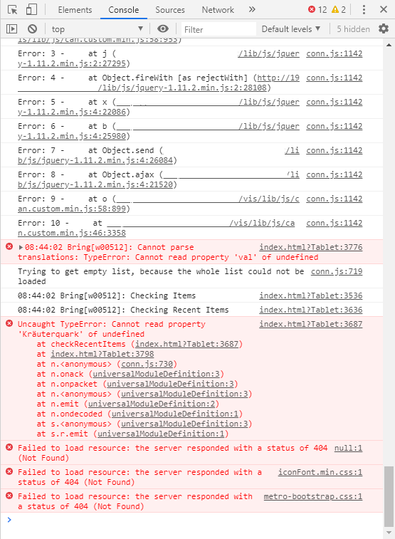

            @foxriver76
            Hier ist der Auszug aus der Console (geht noch ein bißchen weiter...):
            Kann das auch etwas mit den vorgegebenen Fonts und dem Metro-Design des Widgets?
            sigi234S foxriver76F 2 Antworten Letzte Antwort
            • T Termina
              @sigi234
              Vielen Dank für Deine Hilfe, aber was kann der Z-Index mit der oben genannten Fehlermeldung zu tun haben? Magst Du mir das erklären - sehe da gerade keine Verbindung...
              @foxriver76

                foxriver76F Offline
                foxriver76F Offline
                foxriver76
                schrieb am zuletzt editiert von foxriver76
                @Termina Außer den Warnings noch was anderes? Zusammenhang zw den Warnings und dem beschriebenen Problem sollte es nicht geben.
                Videotutorials & mehr
                Hier könnt ihr mich unterstützen.
                • T Offline
                  Termina

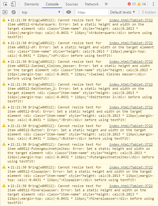

                  schrieb am zuletzt editiert von Termina
                  @foxriver76
                  Ok, hier noch ein weiterer Auszug. Hilft Dir das weiter?
                  und hier gefiltert (nur Warnings und Errors):
                  Ich kann damit leider nicht so viel anfangen - lese da halt nur was von Fonts und Metro raus... Ist das vielleicht ein Anhalt!?
                  foxriver76F 1 Antwort Letzte Antwort

                    foxriver76

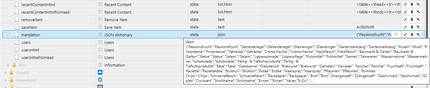

                    @Termina Jo okay, anscheinend kann er zum Zeitpunkt des Ladens die translations nicht abfragen, evtl da gerade kein Internet o. ä. (ah ne hole die doch direkt aus dem State und nicht von der API) Sollte im Code noch abgefangen werden.
                    Ist denke ich nur ne Kleinigkeit, fixe es später.
                    Trotzallem, kannst du mir sagen ob die Liste den translation state hat in ioBroker?
                    T 1 Antwort Letzte Antwort
                    • foxriver76F foxriver76
                      Termina
                      @foxriver76
                      Was meinst Du mit Translation State? Dies!?
                      So sieht das Bring Widget auf jeden Fall an der Oberfläche bei mir aus...
                      • T Termina
                        @foxriver76

                        foxriver76F Offline
                        foxriver76F Offline
                        foxriver76
                        @Termina sagte in Bring Widget erzeugt Fehler anderer Widgets:
                        @foxriver76
                        Ja genau, komisch dass er da Probleme hat den zu bekommen.

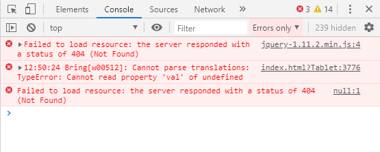

                            Termina
                            @foxriver76
                            gerade gemacht - leider keine offensichtliche Verbesserung...
                            Nur die Errors

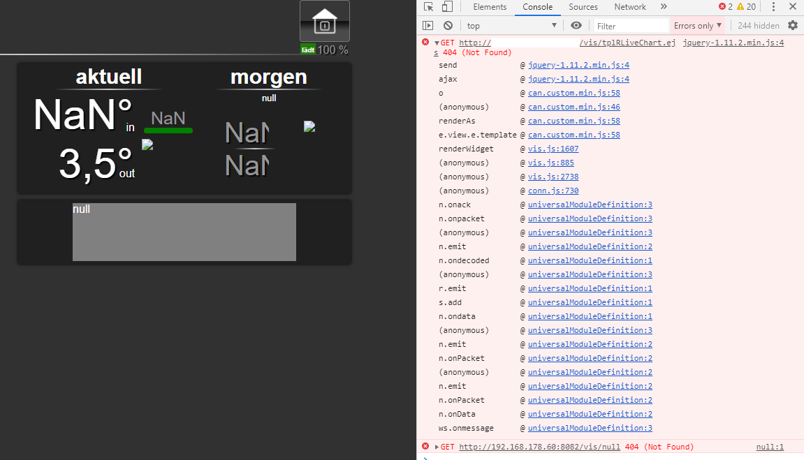

                                Termina

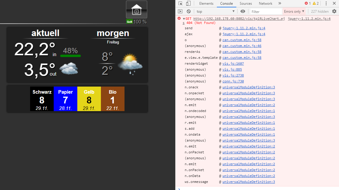

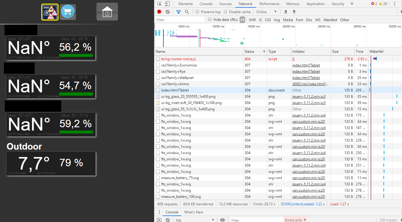

                                @foxriver76
                                mit dem aktiven Bring-Widget (allerdings in einem anderen View)
                                ohne aktivem Bring-Widget (auch nicht in einem anderen View)
                                Hilft Dir das? Es sind in der Console nur die Errors gefiltert
                                • T Termina
                                  @foxriver76
                                  foxriver76F Offline
                                  foxriver76F Offline
                                  foxriver76
                                  @Termina Sprich deinen Screens zufolge -> der Error kommt unabhängig davon ob es funktioniert oder nicht?
                                  Witzig, dass die 3,5 ° trotzdem ausgelsen werden. Unterscheidet sich das Widget zur Anzeige von den 3,5° zu dem darüberliegenden wo NaN angezeigt wird?

                                    Termina
                                    @foxriver76
                                    der Error der Browser Console anscheinend, aber warum bekomme ich einmal die Temperaturen und Co. angezeigt und sobald ich das Bring Widget irgendwo im Projekt anwende.
                                    Ich finde Deinen Adapter so Mega hilfreich für uns, da wäre das einfach nur schade! Super Arbeit!
                                    Zu den Temperatur Widgets, ne - sind die gleichen (basic-Number)
