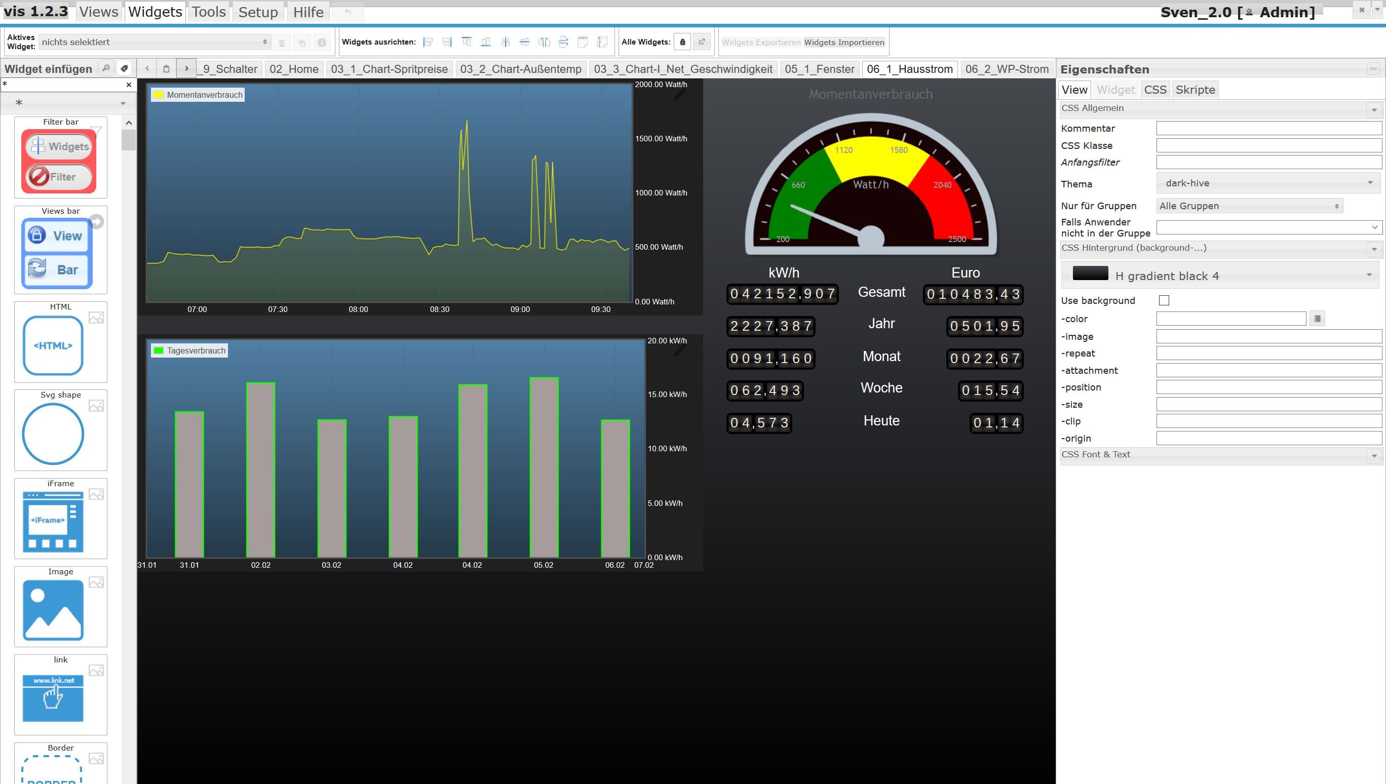

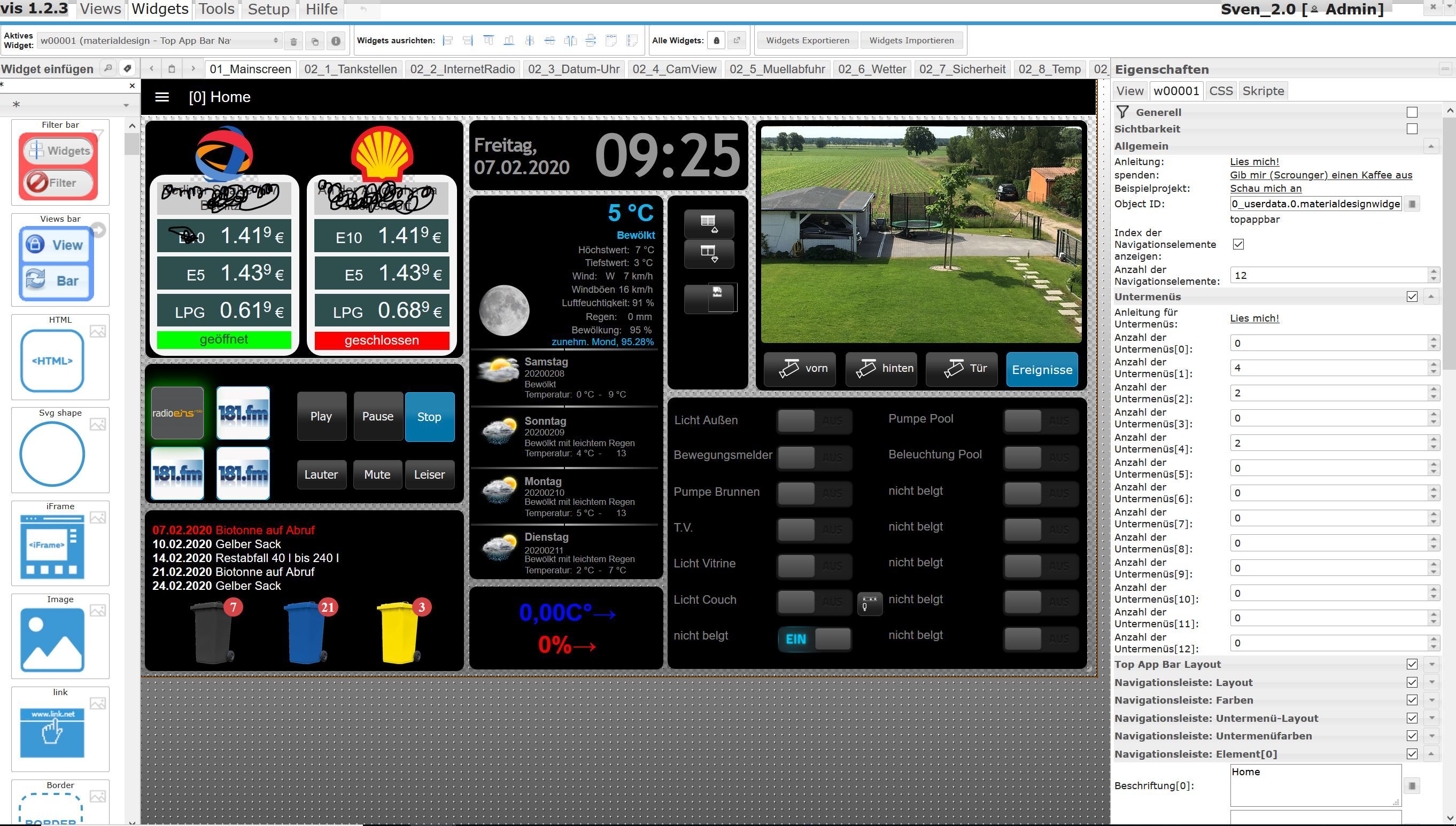

          Ich bin grad dabei meinen VIS auf Material-Design umzustellen. Ich bin von det Top-App-Bar-Navigation echt begeistert. Nun habe ich grad zwei kleinere "Probleme".
          1. Ich nutze das Thema "dark-hive". es ist auch in jedem einzelnen View ausgewählt und wird auch im Editor richtig angezeigt. Allerdinhs ist es in der VIS dann nicht mehr korrekt.

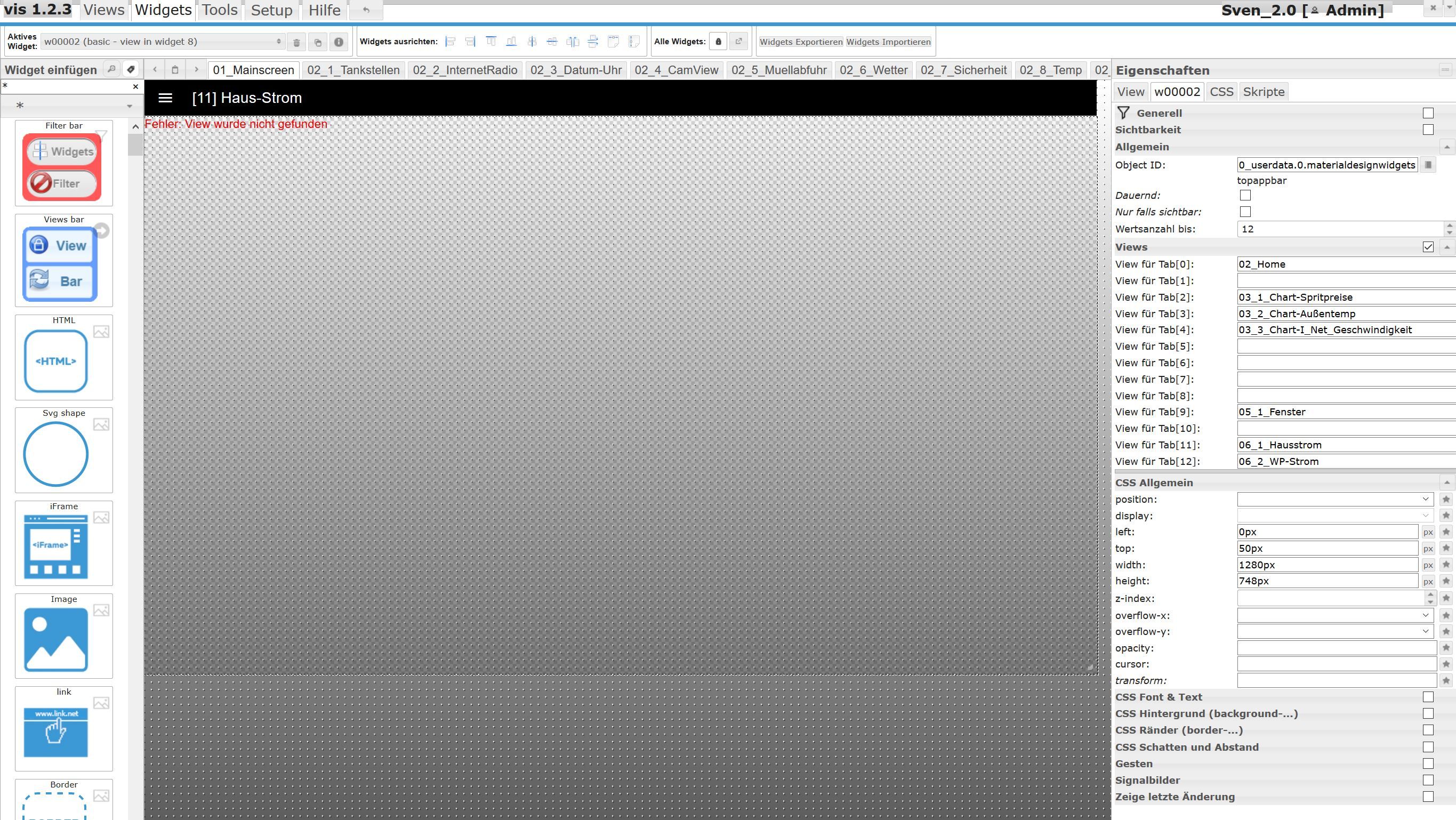

          2. Ich habe die Anzahl der Navigationselemente auf 12 eingestellt und auch "View in Widget 8" steht auf Wertezahl 12 aber es wird mir angezeigt das der gewählte View nicht existiert.
          Habe ich noch irgendwo einen Denkfehler? Ich orientiere mich an der Beispiel-VIS unter iobroker.click.

            Hast du im widget 8 den Namen für die view11 eingetragen oder aus dem dropdown geöffnet?
            • B
              bommel_030 @sveni_lee last edited by
              @sveni_lee
              Ich weiß nicht mit welcher Version des Widgets du arbeitest. Trage mal in allen "View für Tab" etwas ein.
              Das hat mich in den Wahnsinn getrieben.. Sobald alle befüllt waren hat es bei mir geklappt. Leerzeilen mag es scheinbar nicht.

                  sveni_lee @bommel_030 last edited by
                  @bommel_030 sagte in Test Adapter Material Design Widgets v0.2.x:
                  @sveni_lee
                  das war es... jetzt werden die Views angezeigt.

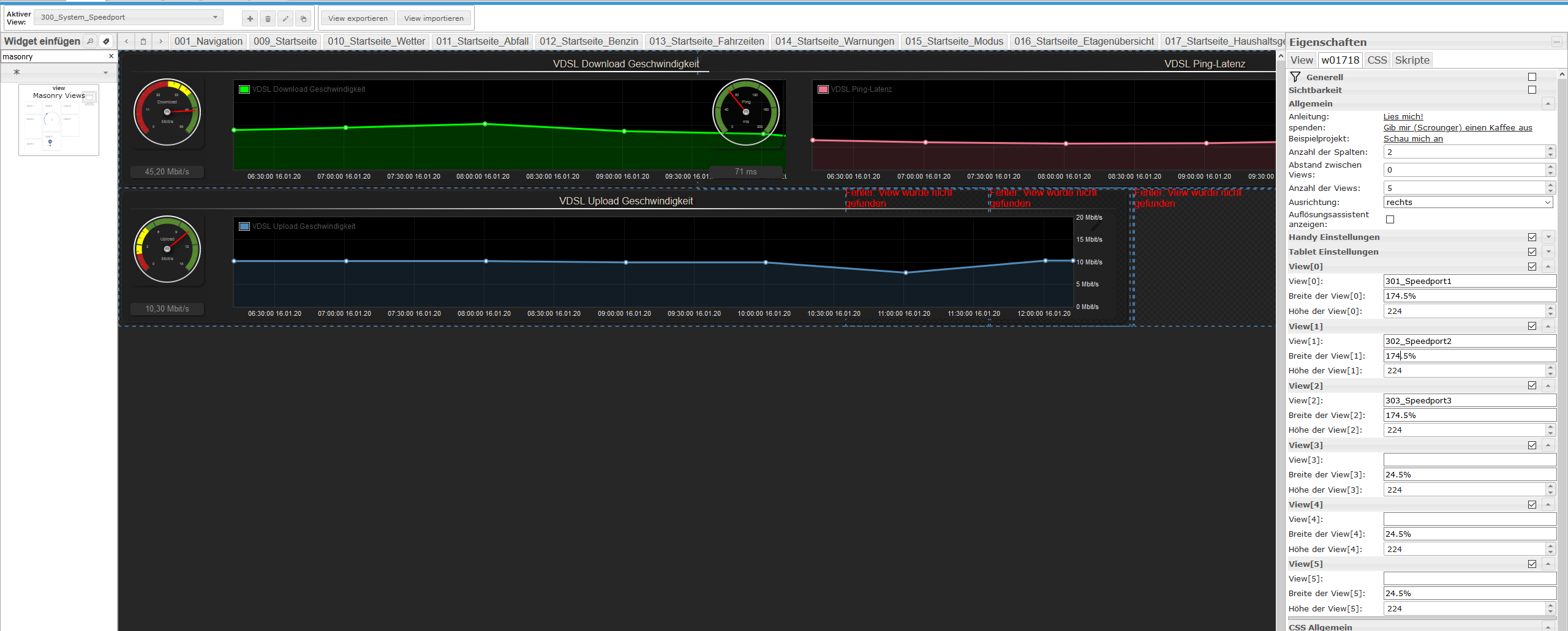

                    Grid Views Widget ist jetzt enthalten.
                    Damit könnt ihr auch ein responsiv layout erstellen, habt aber mehr freiheiten was die Spalteneinstellungen angeht
                    Eigenet sich vorallem dann wenn die Views die gleiche Höhe haben.

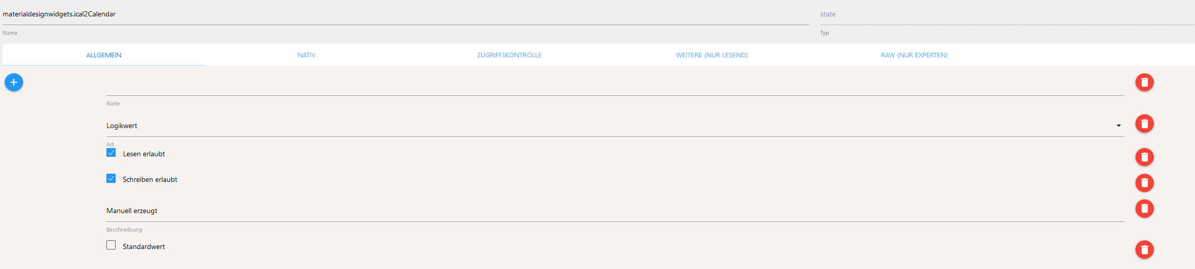

                      bin wieder ein Stück weiter, erste Daten werden nun aus den Kalendern eingelesen. Ist zwar nur ein Eintrag, hoffe, der Rest folgt???
                      Das ganze funktioniert nur im Editor:
                      Wenn ich dann die Runtime starte, schaut e so aus:
                      Formatierung ist unterschiedlich und Kalendereinträge werden auch nicht angezeigt.
                      Wo sollte denn meine Fehlersuche/Ursachenforschung beginnen???

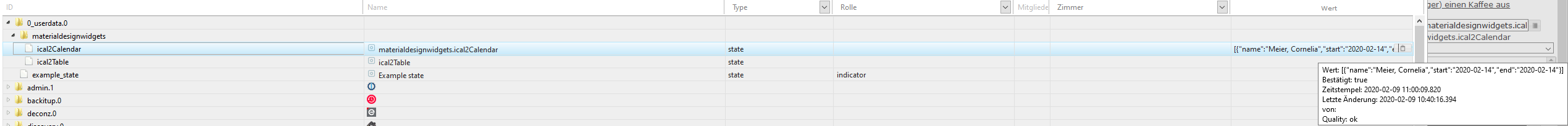

                      Im DP sieht es wie folgt aus:
                      Sind diese Einstellungen korrekt???
                      Wenn ich das hinbekomme, ist es ja 1:1 auf das ical2Table-Widget übertragbar!
                      Würde mich über Hinweise sehr freuen! Danke schon mal...

                        • Scrounger
                          Scrounger Developer @ub.privat last edited by
                          @ub-privat
                          Datenpunkt(e) muss ein String sein.
                          Das geht nicht weil hier die Objekt Struktur anders ist, siehe Doku und vergleiche. Nimm hierfür das entsprechende skript.
                          ub.privat 1 Reply Last reply Reply Quote 0

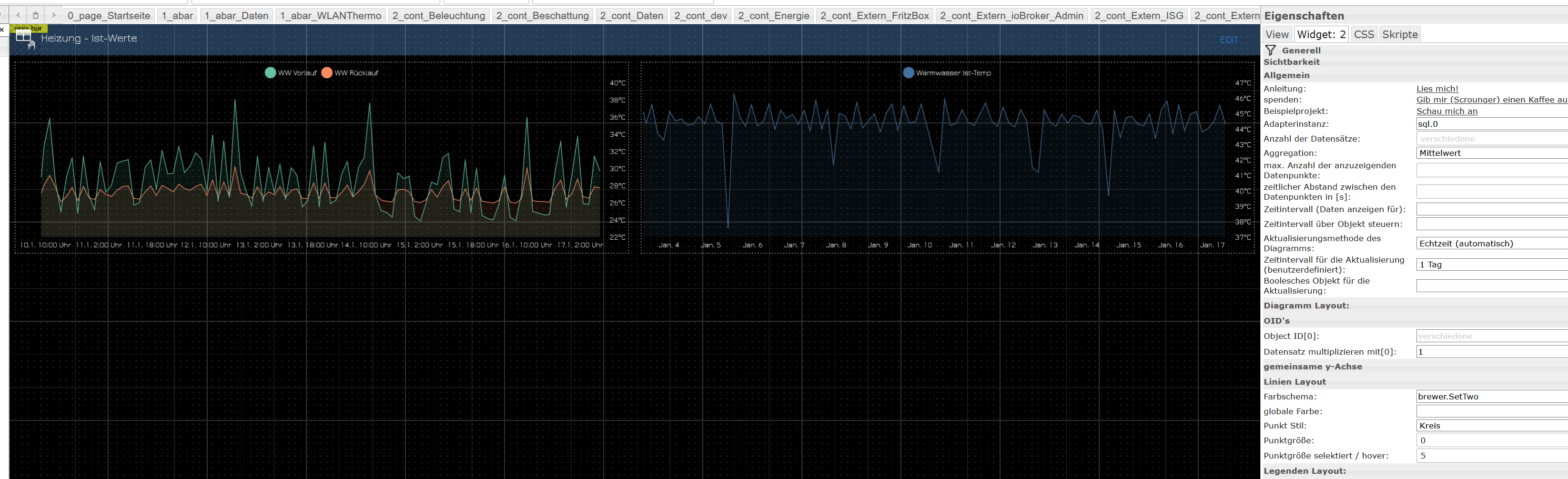

                              Funktioniert nicht wirklich.. DasZeitfenster ändert sich nicht und beim aktualisieren werden auch nicht immer alle Daten geladen. manchmal ist garkein chart zu sehen. und die Zeitbalken x Achse zeigen auch nur Käse...
                              Kann es sein, das die datenmenge der Historiedaten zu groß ist?
                              Beim bearbeiten des Widget( chart ) geht die Auslastung von meinem Rock 64 manchmal durch die Decke...Bekomme dann von meinem Überwachungsscript pushnachrichten über eine Auslatung von > 95 %..Die geht erst dann runter, wenn ich den browser einmal neu lade...
                              Edit: in testing thread verschoben, da es fehlerbehbung betrifft und nicht die Einstellung des Widgets

                                bei mir funktionier es, aber ich habe auch beobachtet, dass manchmal nichts passiert - dann bleibt das Fenster leer.
                                die X- Achse passt bei mir auch nicht, vor allem über den Tageswechsel, z.B mit -12 Stunden, oder mehrere Tage.
                                  Dauert bei mir auch seine Zeit.
                                  Also Intervall auf 3 Monate gestellt, keine Daten da.Intervall 10 Minuten alle Daten da.
                                  Die Anzeige scheint abhängig vom History zu sein wie lange die Daten aufgezeichnet wurden.

                                    @sigi234 Ja, aber ich zeichne die Daten welche hier verarbeite schon seit Jahren auf und habe keine Automatische löschung nax Zeit X aktiv... Bereits auf 7 Tagen gestellt, sind von 4 charts nur eine angezeigt... Manchmal nix...Verhält sich nicht nachvollziehbar..Das mit der X Achse ist auch nicht so toll, da man nichtmal daran sehen kann, ob die Vorwahl übernommen wurde...Habe nen Refreshstate angelegt ...Mit jedem Tastendruck ohne Änderung des Zeitintervall, sieht der Chart anders aus, bzw.fehlen immermal wieder 1 oder mehrere der Charts.

                                      Ich glaube bei so großen Datenmengen kann das schon sein.
                                      Ich habe auch manchmal in der Vis keine Anzeige der Grafik. Erst ein Klick auf die History aktualisiert es wieder. Hatte das aber schon gemeldet.
