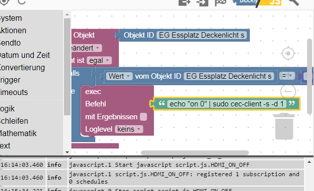

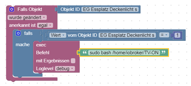

    Ich verwende zwei Raspberry im Multihost Betrieb und möchte mit einem Blockly per exec den hdmi cec-client (am Slave) verwenden um einen Fernsehr ein und auszuschalten. Der Befehl kommt vom KNX Adapter der Auf dem Master installiert ist .Habe am Slave auch eine eigene Java Instanz installiert und das Blockly auf dieser Instanz erstellt.
    Habe schon einiges ausprobiert z.b. den Befehl zum Einschalten direkt von exec auszuführen,
    oder mit exec ein kleines Script aufzurufen das im Ordner /home/iobroker liegt
    Habe auch einen Hdmi-cec Adapter gefunden, leider ist der noch Alpha Status und dürfte nicht weiter verfolgt werden! https://forum.iobroker.net/topic/14027/iobroker-cec/7
    leider funktioniert das alles nicht.

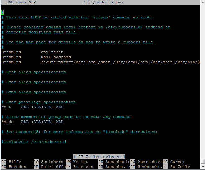

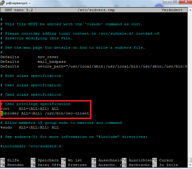

                @AlCalzone sudoers ist auf meinem pi ein Ordner
                muss ich die Zeile in die Datei iobroker einfügen?
                oder wenn ich visudo eingebe komme ich zu dieser Datei
                und hier einfügen?
                noch eine Frage: wie finde ich heraus wo der cec-client installiert wurde? habe den nur den Befehl sudo apt-get install cec-utils ausgeführt!
                AlCalzoneA 1 Antwort Letzte Antwort
                • C Chrisdor
                  und hier einfügen?
                  AlCalzoneA Offline
                  AlCalzoneA Offline
                  AlCalzone
                  @Chrisdor sagte in Multihost, mit exec hdmi cec-client starten:
                  Das müsste richtig sein. Du kannst aber auch eine extra Datei in dem gezeigten Ornder anlegen, aber auch die muss mit visudo bearbeitet werden, da sonst ein Syntaxfehler dein gesamtes System lahm legen kann.
                  Die iobroker-Datei bitte nicht bearbeiten, das überschreibt sonst der Fixer.

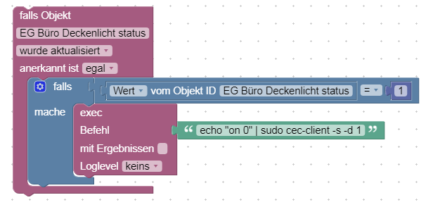

                    Habe jetzt das "sudo" im im Blockly gändert
                    und den Befehl zu sudoers Datei hinzugefügt
                    klappt leider immer noch nicht!

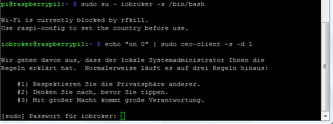

                      @Chrisdor Was passiert denn, wenn du den Befehl auf der Konsole als iobroker ausführst?
                      sudo su - iobroker -s /bin/bash
                      echo "on 0" | sudo cec-client -s -d 1
                      C 1 Antwort Letzte Antwort
                      • AlCalzoneA AlCalzone
                        C Offline
                        C Offline
                        Chrisdor

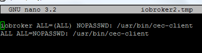

                          @Chrisdor Ups, ich habe was vergessen... die Zeile in sudoers muss
                          iobroker ALL=(ALL) NOPASSWD: /usr/bin/cec-client
                          lauten
                            lauten

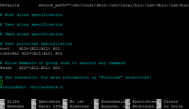

                                  @AlCalzone habe jetzt mal zum testen den iobroker in sudoers so geändert wie "root" selbst da bekomme ich eine Passwort abfrage wenn ich den Befehl als user iobroker ausführe10.PNG
                                  • C Offline
                                    C Offline
                                    Chrisdor
                                    Habe das Problem gelöst!!!!!
                                    ich habe den Eintrag "iobroker" in sudoers wieder gelöscht und im Ordner /etc/sudoers.d einen neuen Ordner mit dem Name iobroker2 angelegt. In iobroker2 habe ich folgendes eingetragen
                                    jetzt funktioniert das Kommando echo "on 0" | sudo cec-client -s -d 1 als user iobroker in der Konsole ohne Passwort abfrage.
                                    Habe auch noch etwas am script geändert.
                                    verwende jetzt ein anderes "falls Object.

                                      @Chrisdor Jetzt hast du allen Usern erlaubt, den Befehl als sudo ohne Passwort auszuführen. Ist in diesem Fall vermutlich ok, damit sollte man aber aufpassen.
                                      C 2 Antworten Letzte Antwort
                                        C Offline
                                        C Offline
                                        Chrisdor
                                        @AlCalzone habe jetzt den Befehl "ALL ALL=NOPASSWD: /usr/bin/cec-client wieder gelöscht. Wenn ich es richtig verstanden habe sollte jetzt nur der user iobroker die Erlaubnis haben! Oder?
                                        Es funktioniert zumindest noch!
