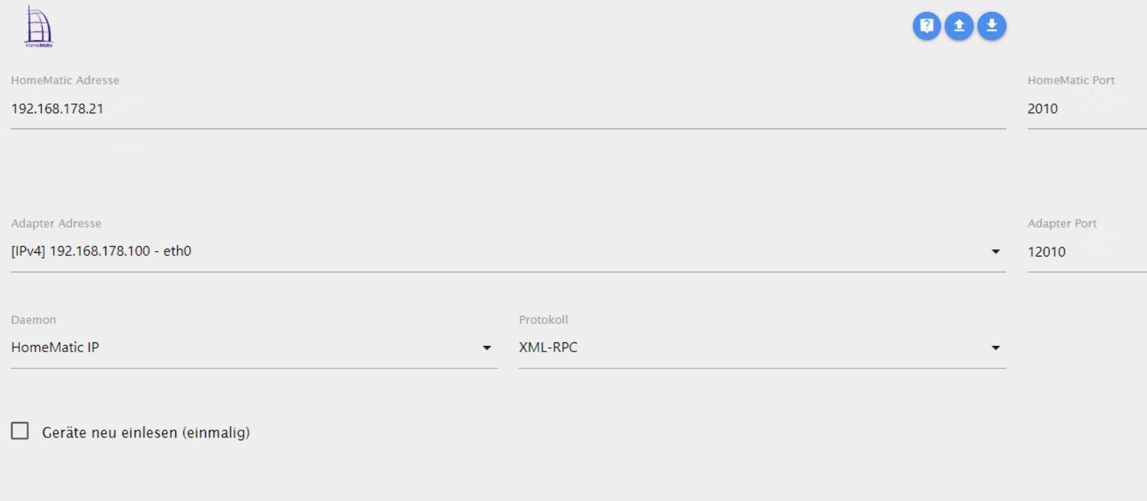

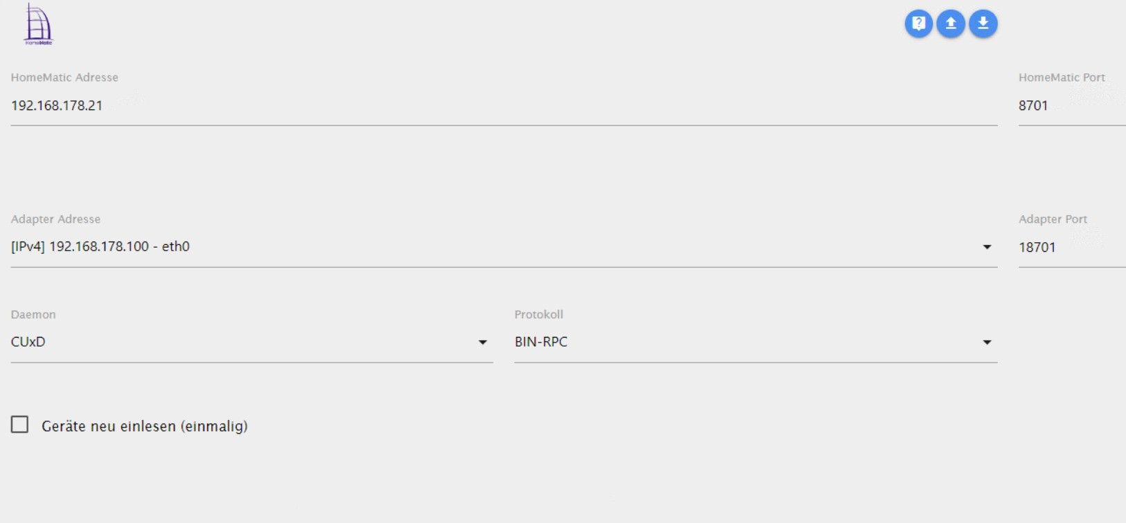

      @dslraser Die Ports habe ich nicht aktiv eingetragen, diese waren vorgegeben.
      Hab jetzt mal auf 0 geändert.
      Das Ganze läuft über macvlan
      dslraser 2 Replies Last reply Reply Quote 0
      • dslraser
        dslraser Forum Testing Most Active @Schost last edited by dslraser

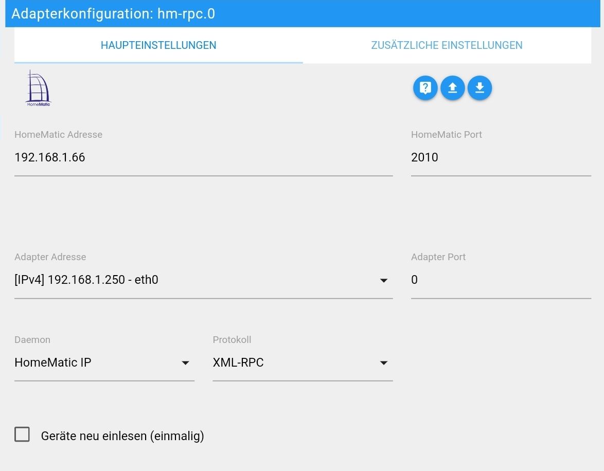

        @Schost

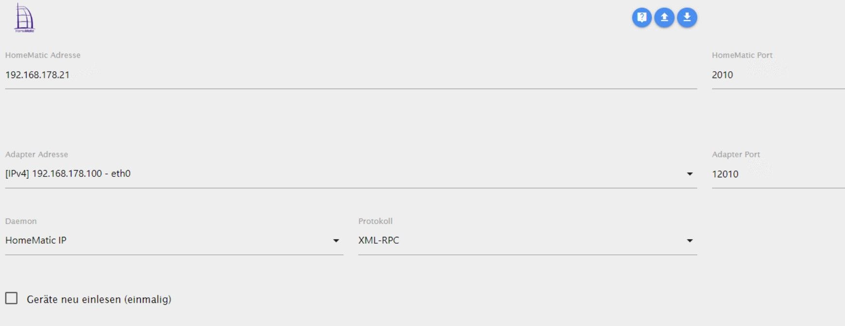

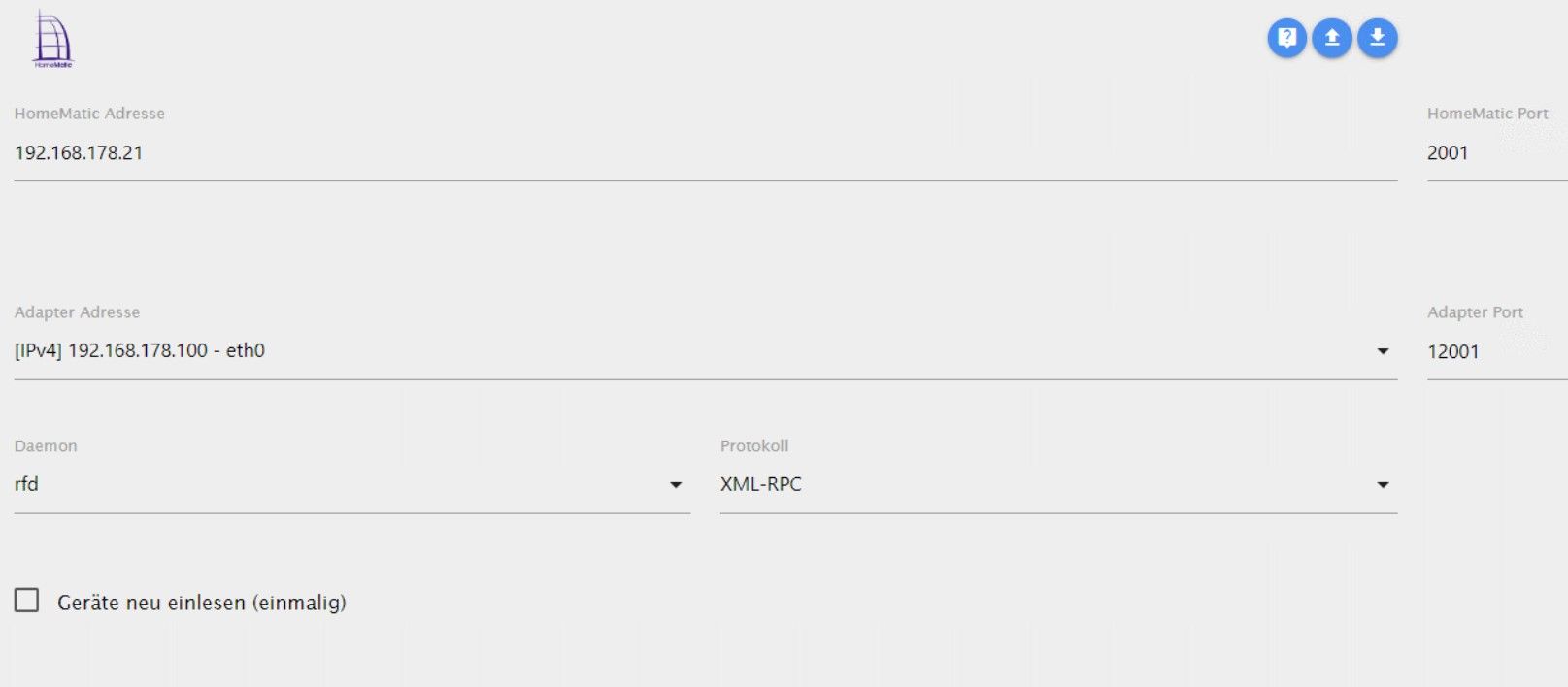

        bei mir auch macvlan. Hier mal mein Beispiel.
        rega
        rpc0 (meine HMIP Instanz)
        die 192.168.1.250 ist die macvlan IP
        calback IP habe ich keine eingetragen. Das braucht man wohl nur, wenn in den Haupteinstellungen keine IP angegeben wurde und auf alle IP gehorcht wird.
        Wenn die rega und rpc Einstellungen nicht passen, dann habe ich es tatsächlich auch geschafft die CCU lahm zu legen. Sind Firewall Einstellungen auf der CCU aktiv ?
        Homoran Schost 2 Replies Last reply Reply Quote 0

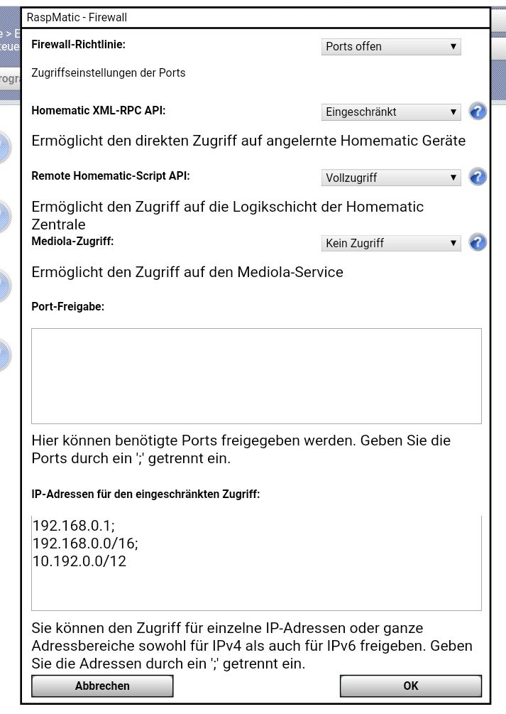

            Hier die Firewall Einstellungen der CCU:
            dslraser 1 Reply Last reply Reply Quote 0

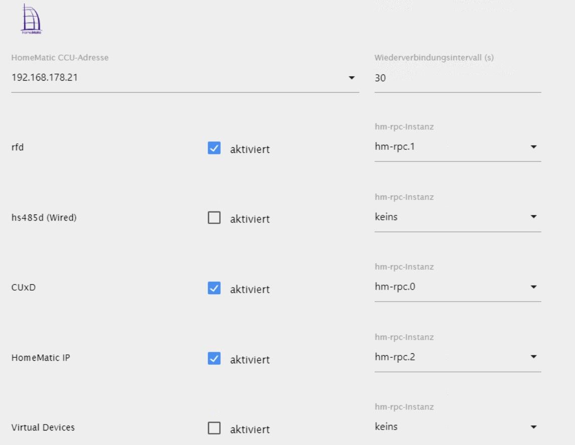

                  Dann ist mir noch aufgefallen das bei mir die Virtual Devices in der Rega nicht angehakt sind.
                  Ist das so richtig ?
                  Homoran dslraser 2 Replies Last reply Reply Quote 0
                  • Homoran
                    Homoran Global Moderator Administrators @Schost last edited by
                    @Schost sagte in Seit iobroker Probleme mit Geräten:
                    mache ich das bei allen Adaptern ?
                    Bei allen Instanzen des hm-rpc, also hm-rpc.0 ... hm-rpc.4
                    • dslraser
                      @Homoran mache ich das bei allen Adaptern ? Oder nur beim rpc.0
                      Virtual Diveces sind Gruppen (z.B. Heizgruppen der CCU)

                        • UweRLP
                          UweRLP last edited by
                          Der hm-rega Adapter ist auch installiert und richtig konfiguriert?
                          • Schost
                            Ich würde sagen ja 😕
                            UweRLP dslraser 2 Replies Last reply Reply Quote 0
                                Das bei Dir in der unteren Einstellungen jeweils Ports automatisch eingetragen waren kommt mir immer noch komisch vor.

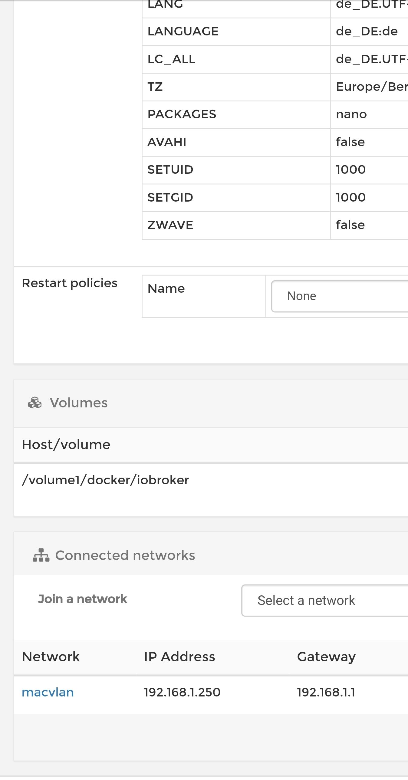

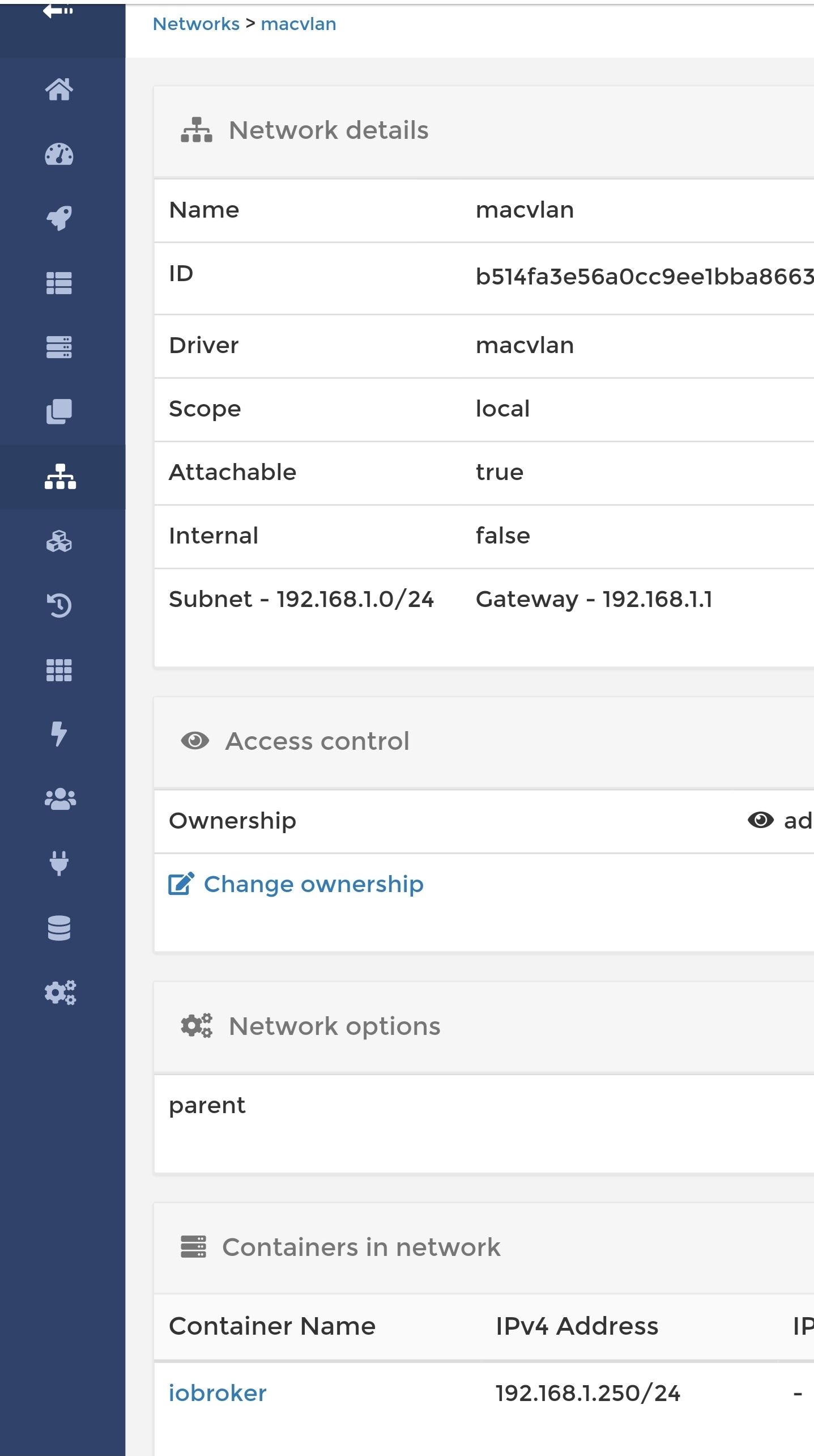

                                Zeig mal bitte Deine Netzwerkeinstellungen von Portainer für Deinen iobroker Container. Mir kommt es so vor als ob Dein Container nicht als macvlan sondern über Bridge läuft...?
                                • dslraser
                                  @Schost
                                  hier mal meine Netzwerkkonfig.
                                  Mein DHCP Bereich ist 192.168.1.40 bis 192.168.1.199.
                                  Die Syno hat zwei Netzwerkanschlüsse mit jeweils einer festen IP
                                  LAN1 192.168.1.248
                                  LAN2 192.168.1.249
                                  macvlan ist auf 192.168.1.250 gelegt,
                                  damit ist dann iobroker unter 192.168.1.250:8081 erreichbar.
                                  und das ist der iobroker Container wo als Netzwerk macvlan ausgewählt ist
                                    Hier habe ich Vollzugriff auf die XML-RPC API eingestellt, ich weiß aber nicht ob das eine Rolle spielt...

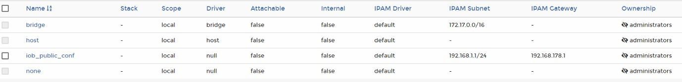

                                      • Schost
                                        Schost @Schost last edited by Schost

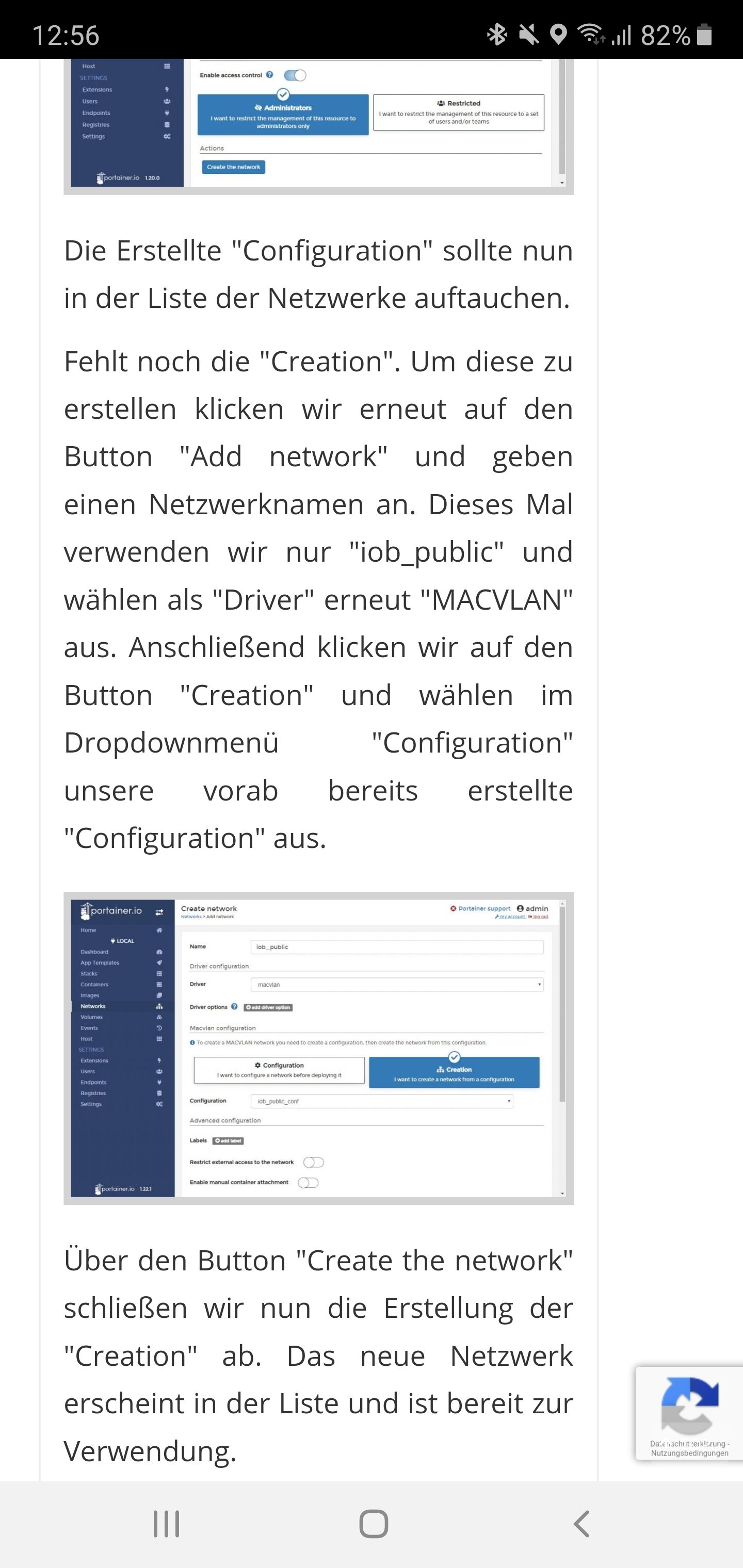

                                        Kurze Zwischenfrage:
                                        Ich gehe vor nach der Anleitung :
                                        https://buanet.de/2019/05/iobroker-unter-docker-auf-der-synology-diskstation-v3/
                                        Nach Erstellung des iob_public_conf Netzwerkes steht in der Übersicht der Driver auf Null ? Dort habe ich aber ganz bestimmt macvlan ausgewählt. Ist das so richtig ?
                                        Ich habe das Netzwerk nun schon ein paar mal gelöscht und neu erstellt...!netzwerke.jpg
                                        • dslraser
                                          @Schost
                                          steht bei mir auch so
                                          Schost 1 Reply Last reply Reply Quote 0
                                          • Schost
                                            Schost @dslraser last edited by
                                            @dslraser sagte in Seit iobroker Probleme mit Geräten:
                                            @Schost
                                            Ah Ok. Danke... und weiter gehts...
