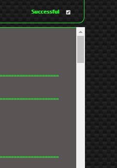

                wenn du das hier in der vis in ein feld einträgst ( mit deinen parametern) benutzt du das sog. binding
                {val:javascript.0.ProofingDatapoints.RunSuccessful; val == "true"  ?   "#5A5555":  "#000000"}
                übersetzt: wenn der datenpunkt "javascript.0.ProofingDatapoints.RunSuccessful" true ist, nutze #5A5555 sonst #000000
