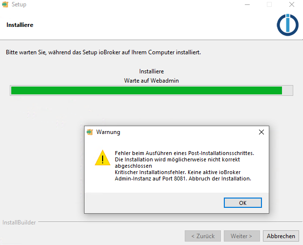

                                        Sollte man eigentlich die Ports anpassen? Ich habe letztes mal den gleichen Port genommen wie die Produktive Version. Was ist ist sinvoll?
                                        Während die Migration läuft noch so eine Idee am Rande - das "defekte System" war ja bereits auf js-controller 2.0.39 hochgezogen. Dementsprechend sind jetzt auch die ganzen Dateien "eigentlich" für 2.0.39.
                                        Die neue Installation ist aber eine js-controler 1.5.x Version. Wird die Migration gut gehen?
                                        ioBroker (since 2018) auf Intel Core i3-5005U NUC und Windwos10 Pro
                                        • JB_SullivanJ JB_Sullivan
