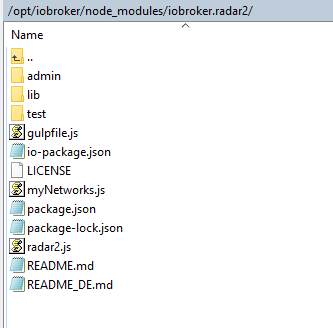

                      @SBorg entweder ich bin zu blöd zum lesen oder mir fehlt da was
                      • crunchipC crunchip
                        SBorgS Offline
                        SBorgS Offline
                        SBorg
                        @crunchip Ne Windows...
                        Da sieht das wohl etwas anders aus. Da muss ich leider passen. Zumindest hatte ich es auch zuerst in dem Verzeichnis geändert welches du auch hast. Fehler blieb (wird also wohl bei Linux nicht benutzt). Erst als ich es in dem bei dir fehlenden Verzeichnis fixte lief es.
                        Passieren kann zwar nichts, wird aber wohl auch nicht funktionieren wenn du einfach die Baumstruktur noch anlegst und einfach deine gepatchte Version des myAdapter.js dort hinein kopierst...
                        ...oder auf frankjoke warten, was aber noch etwas dauern könnte.
                        LG SBorg ( SBorg auf GitHub)
                        • SBorgS SBorg

                          crunchip
                          @SBorg bei mir läuft das auf linux, hab nur win winscp nach der Datei gesucht.
                          Verstehe nur nicht das bei mir das Verzeichnis fehlt, oder kann das eventuell noch an irgend einer anderer stelle liegen?
                            SBorgS Offline
                            SBorgS Offline
                            SBorg
                            @crunchip Ich will nicht nein sagen, denn es ist bei IT alles möglich. Aber genau dein UWZ/no geo location hatte ich während des Beta-Testes des JS 2.0 auch. Ingo hat sich dann den Radar2 mal angesehen, Kontakt zu Frank aufgenommen (der aber krankheitsbedingt nichts unternehmen konnte) und dann die Änderungen am myAdapter.js mir genannt. Gepatcht und ging nicht, weil eben die myAdapter.js (warum auch immer und anscheinend nicht bei jedem) noch in dem Verzeichnis bei mir liegt welches du nicht hast. Also die gepatchte Version auch in das Verzeichnis kopiert, radar neu gestartet und schon kamen die UWZ-Meldungen wieder.
                            Stoppe doch mal radar2, lege die fehlenden Verzeichnisse an /opt/iobroker/node_modules/iobroker.radar2/node_modules/@frankjoke/myadapter/ und kopiere deine gepatchte Version mal dort hinein. Vielleicht geht es ja nach dem starten des radar sogar :)
