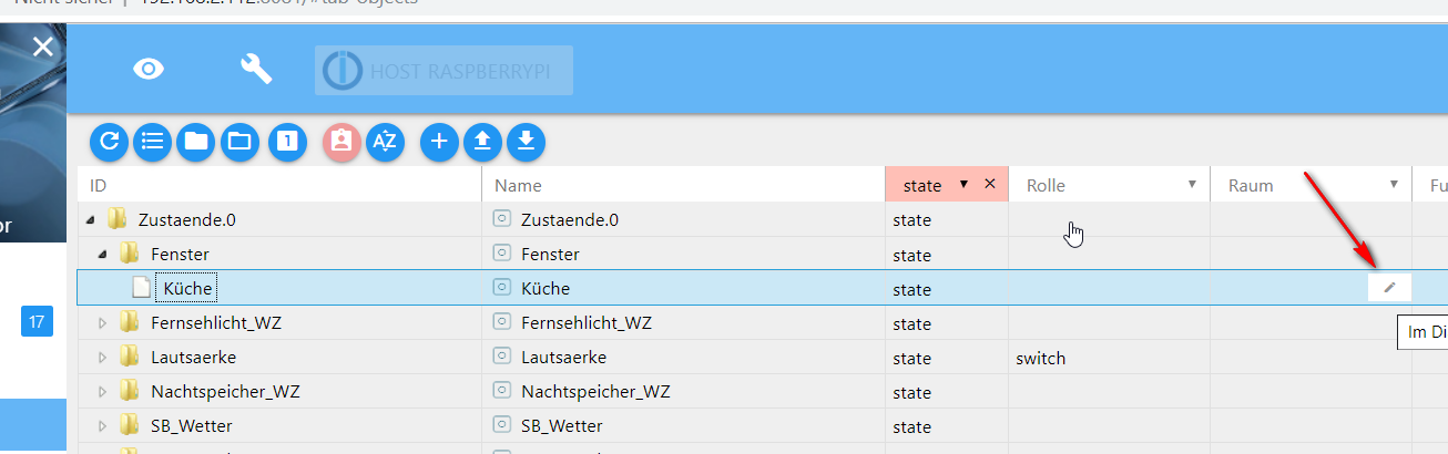

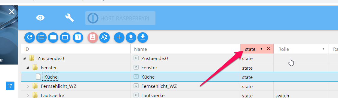

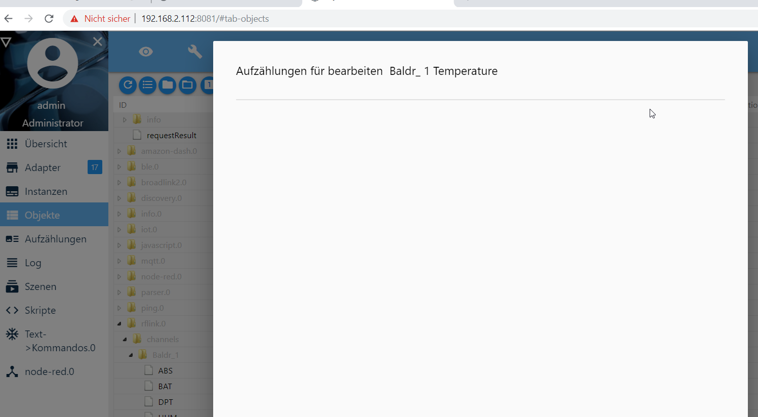

              Ja, aber wie?
              Ich dachte, wenn ich im Datenpunkt hierrauf klicke
              dann bekomme ich eine Auswahl aller vorhandenen Räume.
              Dem ist aber nicht so.
              Auch, wenn ich auf Aufzählungen (links in Liste), kann ich da den Räumen nix hinzufügen. Ich kann bei Editieren nur den Namen, Farbe und Icon ändern.

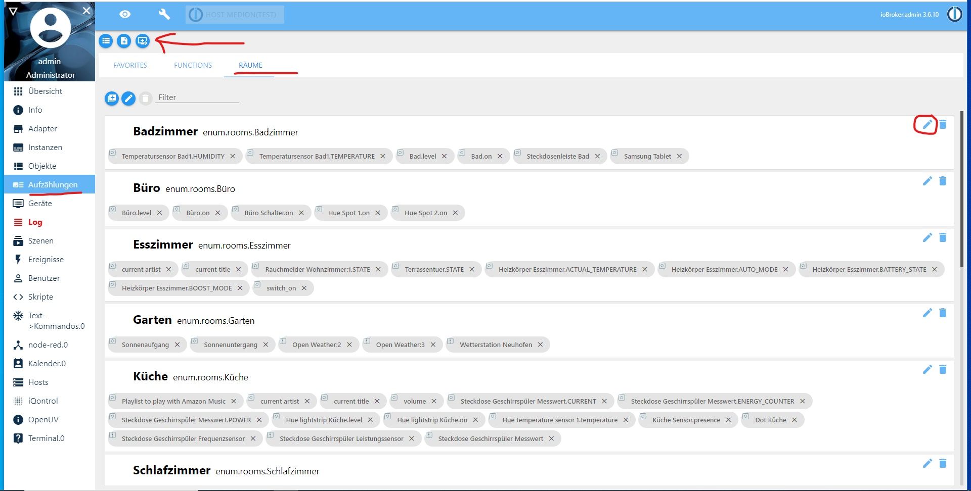

                  @padrino sagte in Was sind "intelligente Aufzählungen"?:
                  Du musst schon LINKS im Menü unter Aufzählungen gehen.
                  Schau dir das mal an:

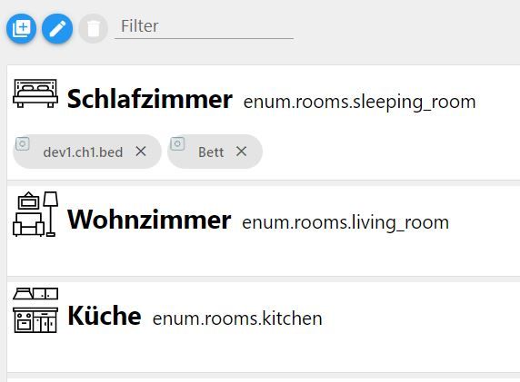

                      @padrino sagte:
                      Das blaue Plus-Symbol links oben dient zum Hinzufügen von Räumen.
