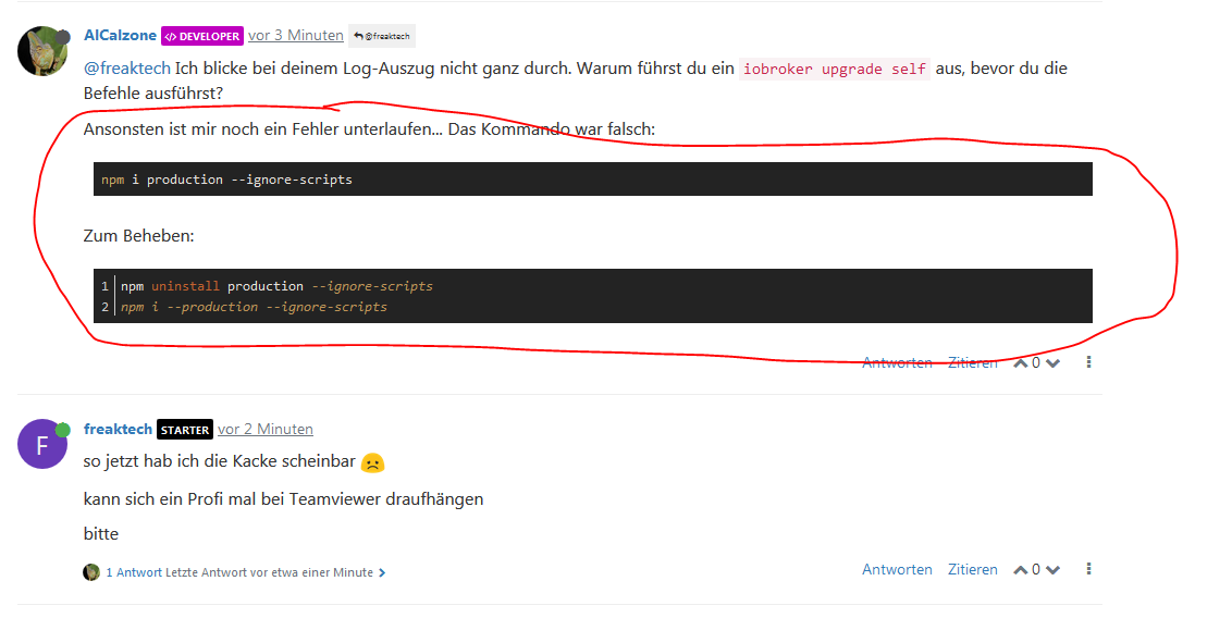

        pi@iobrocker:/opt/iobroker $ npm i --production --ignore-scripts
        npm WARN optional SKIPPING OPTIONAL DEPENDENCY: osx-temperature-sensor@1.0.4 (node_modules/osx-temperature-sensor):
        npm WARN notsup SKIPPING OPTIONAL DEPENDENCY: Unsupported platform for osx-temperature-sensor@1.0.4: wanted {"os":"darwin","arch":"any"} (current: {"os":"linux","arch":"arm"})
        up to date in 20.908s
        AlCalzoneA 1 Antwort Letzte Antwort

          @freaktech Das sieht doch gut aus... Probier jetzt nochmal das iobroker upgrade self

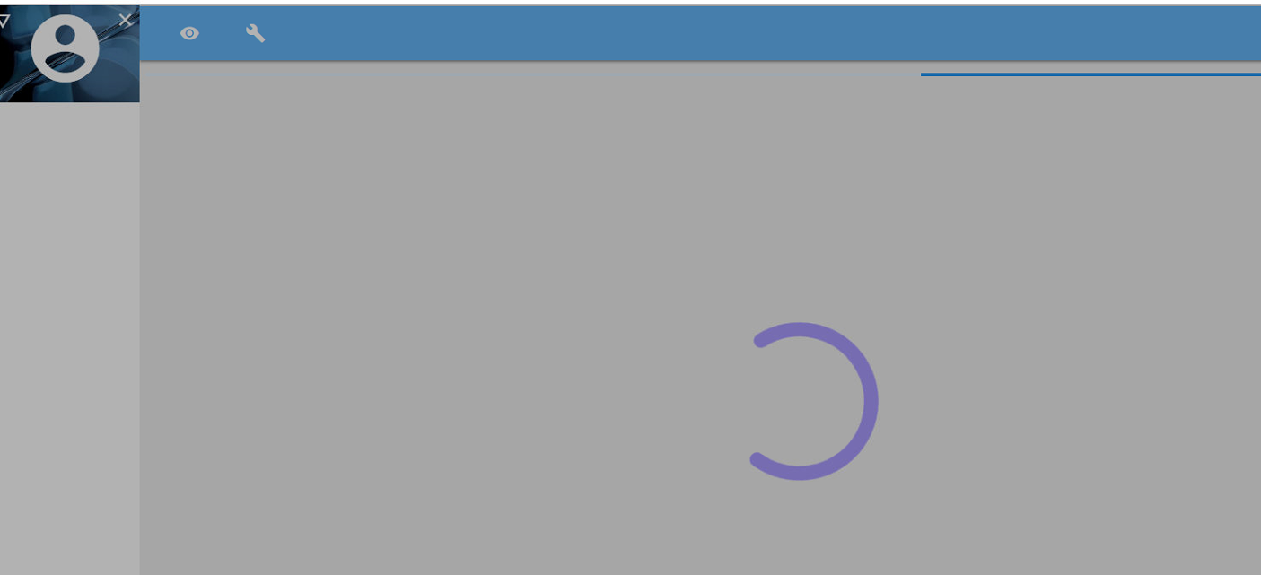

              irgendwie kommt nur der blaue Balken des webinterface sowohl im chrome als auch im IE
              ?!?! glaub nicht dass das richtig läuft so ein Mist
              wenn ich stoppe kommt
              wenn ich starte kurz oben blau und der Kreis dreht in allen Farben noch bevor links ein Menü kommt

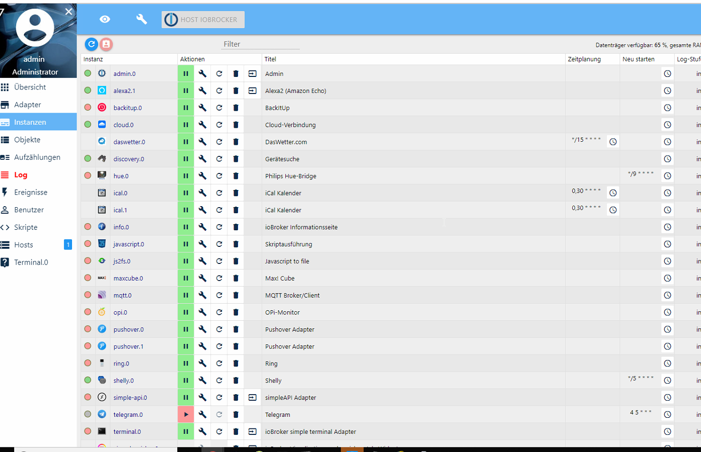

                  #37
                  @freaktech
                  pi@iobrocker:/opt/iobroker $ iobroker list instances
                  + system.adapter.admin.0                 : admin       -  enabled, port: 8081, bind: 0.0.0.0, run as: admin
                    system.adapter.alexa2.1                : alexa2      -  enabled
                    system.adapter.backitup.0              : backitup    -  enabled
                    system.adapter.cloud.0                 : cloud       -  enabled
                    system.adapter.daswetter.0             : daswetter   -  enabled
                    system.adapter.discovery.0             : discovery   -  enabled
                    system.adapter.hue.0                   : hue         -  enabled, port: 80
                    system.adapter.ical.0                  : ical        -  enabled
                    system.adapter.ical.1                  : ical        -  enabled
                    system.adapter.info.0                  : info        -  enabled
                    system.adapter.javascript.0            : javascript  -  enabled
                    system.adapter.js2fs.0                 : js2fs       -  enabled
                    system.adapter.maxcube.0               : maxcube     -  enabled, port: 62910, bind: 0.0.0.0
                    system.adapter.mqtt.0                  : mqtt        -  enabled, port: 1883
                    system.adapter.opi.0                   : opi         -  enabled
                    system.adapter.pushover.0              : pushover    -  enabled
                    system.adapter.pushover.1              : pushover    -  enabled
                    system.adapter.ring.0                  : ring        -  enabled
                    system.adapter.shelly.0                : shelly      -  enabled, port: 1882, bind: 0.0.0.0
                    system.adapter.simple-api.0            : simple-api  -  enabled, port: 8087, bind: 0.0.0.0, run as: admin
                    system.adapter.telegram.0              : telegram    - disabled, port: 8443, bind: 0.0.0.0
                    system.adapter.terminal.0              : terminal    -  enabled, port: 8088, bind: 0.0.0.0, run as: admin
                    system.adapter.vis-colorpicker.0       : vis-colorpicker -  enabled
                    system.adapter.vis-fancyswitch.0       : vis-fancyswitch -  enabled
                    system.adapter.vis-hqwidgets.0         : vis-hqwidgets -  enabled
                    system.adapter.vis-jqui-mfd.0          : vis-jqui-mfd -  enabled
                    system.adapter.vis-timeandweather.0    : vis-timeandweather -  enabled
                    system.adapter.vis.0                   : vis         -  enabled
                    system.adapter.web.0                   : web         -  enabled, port: 8082, bind: 0.0.0.0, run as: admin
                  + instance is alive

                          @AlCalzone
                          es kommt im WEBINTERFACE nur oben der blaue Balken und
                          • F freaktech
                            @AlCalzone
                            AlCalzoneA Offline
                            AlCalzoneA Offline
                            AlCalzone
                            #42
                            @freaktech Dann bitte nochmal den Log posten
                            tail -f /opt/iobroker/log/iobroker.2019-10-14.log
                            (kannst du nach ein paar Sekunden abbrechen und posten, das Kommando läuft sonst ewig weiter).

                                        bis auf den hue haben sich die meisten wieder gefangt
                                        update geht weiterhin nicht
                                        wie kann ich den hue auf grün bekommen
