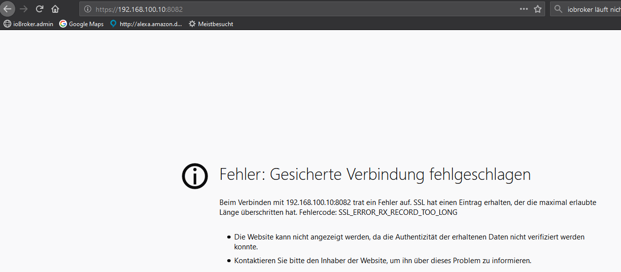

                    Es geht um den Admin und da gings eben mal, aber mein Stand ist, dass es nicht geht.
                    Geht nicht:
                    root@Beelink:/opt/iobroker# iobroker list instances
                      system.adapter.admin.0                 : admin                 - disabled, port: 8081, bind: 0.0.0.0, ru                   n as: admin
                      system.adapter.admin.1                 : admin                 -  enabled, port: 8082, bind: 0.0.0.0 (SS
                    • J Jan1
                      @arteck
                      Geht nicht:

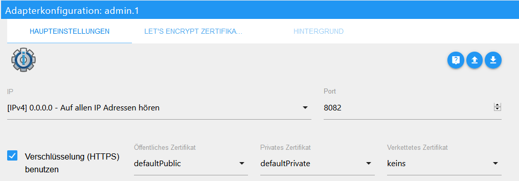

                            Jan1
                            @arteck
                            Jetzt wird spannend. Die im IOBroker enthaltenen, wie auf den Screenshot zu sehen.
                            J 1 Antwort Letzte Antwort
                            • J Jan1
                              @arteck
                              Jan1
                              schrieb am zuletzt editiert von Jan1
                              @arteck
                              hat sich erledigt, ich war so blöd und hatte den Port des zweiten "Test Admin" auf 8082 und da läuft doch der webserver.
                              Ist mir eben aufgefallen und nun läuft das auch wieder über HTTPS.
