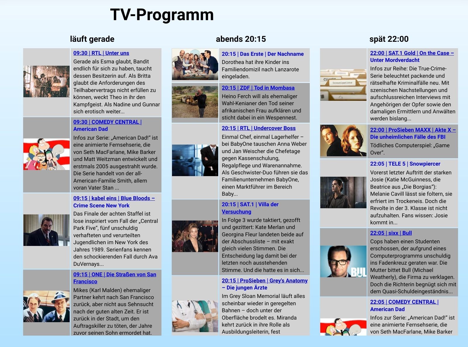

      • O
        Oli @haselchen last edited by
        @haselchen
        puh, bei mir ist die ganze Schrift weiß
        Links vis-inventwo, rechts Material Design Widgets

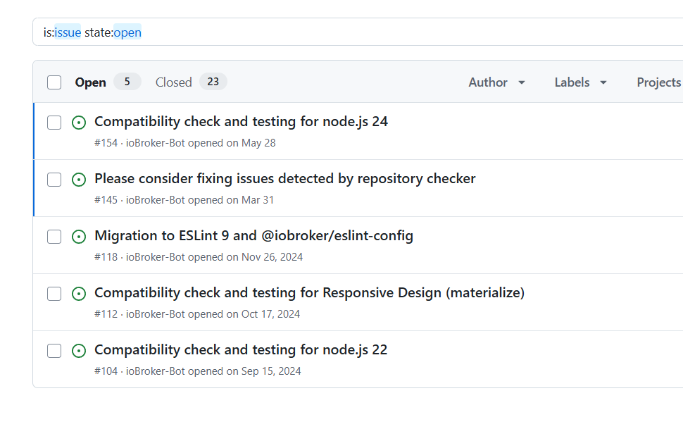

                                • sigi234
                                  sigi234 Forum Testing Most Active @haselchen last edited by sigi234
                                  @haselchen
                                  https://www.iobroker.net/#en/adapters/adapterref/iobroker.tvprogram/README.md
                                  https://forum.iobroker.net/topic/40168/test-adapter-tvprogram?_=1753689091996

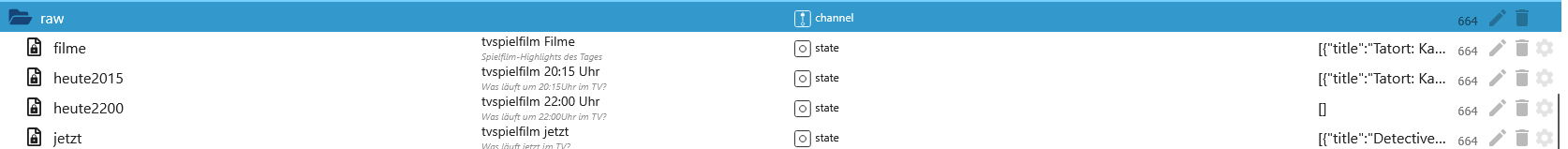

                                    • haselchen
                                      haselchen Most Active @Homoran last edited by haselchen
                                      Bin gerade auf der Arbeit und kann nicht viele Infos liefern.
                                      Aber diese kann ich liefern …..er lief ohne Probleme jahrelang .
                                      Nun füllt sich der 22 Uhr Datenpunkt nicht mehr.
                                      Am System hat sich nichts geändert. Nach wie vor Node 20.
                                      Edit : Ich werde nachher mal alles frisch durchstarten . Vielleicht hat sich was oder wer „verschluckt“ .

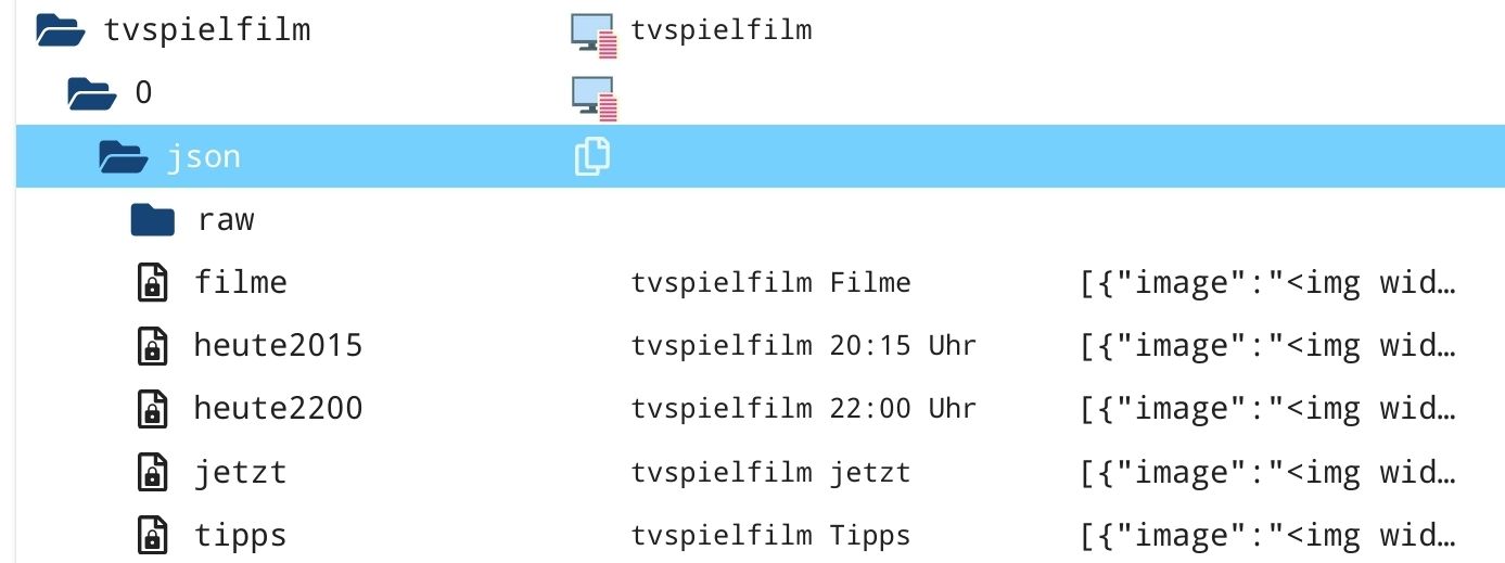

                                      • haselchen
                                        haselchen Most Active @haselchen last edited by
                                        @Homoran
                                        @mcm1957
                                        So. Entwarnung.
                                        System läuft nun mit Node22 und alle DP werden wieder befüllt.
                                        Kann nur mutmaßen, ob es daran gelegen hat.
                                        Vermutlich nicht. Aber egal 🙂 Geht wieder.
