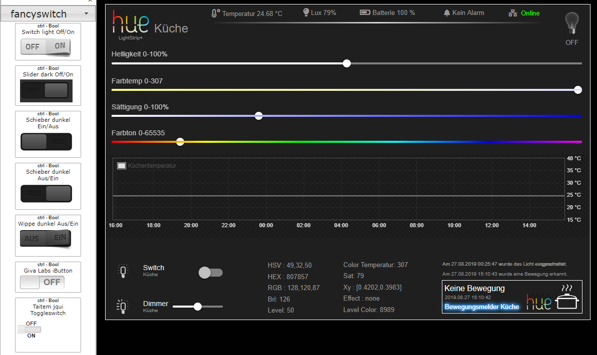

          sigi234S Online
          sigi234S Online
          sigi234
          @half sagte in Fancy switch widget in vis nicht platzierbar:
          Hat leider nicht funktioniert.
          Unter welchem Namen sollte das Widget auftauchen?
          Immer Daten sichern!

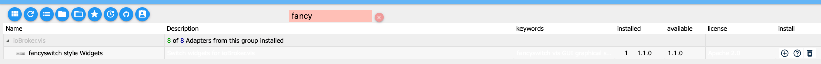

              sigi234S Online
              sigi234S Online
              sigi234
              den punkt fancy switch gibts bei mir in dem menu nicht. genau wie alle anderen installierten zusätzlichen widgets.
              muss man zusätzliche widgets irgendwo erlauben?
              Hast du ihn auch installiert?

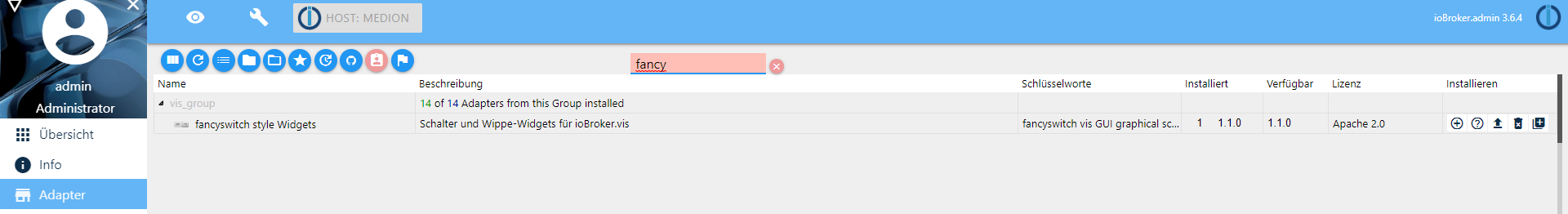

              • H Offline
                H Offline
                half
                ja
                • H half
                  ja

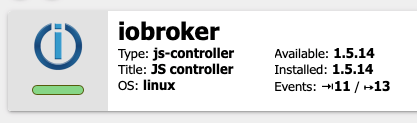

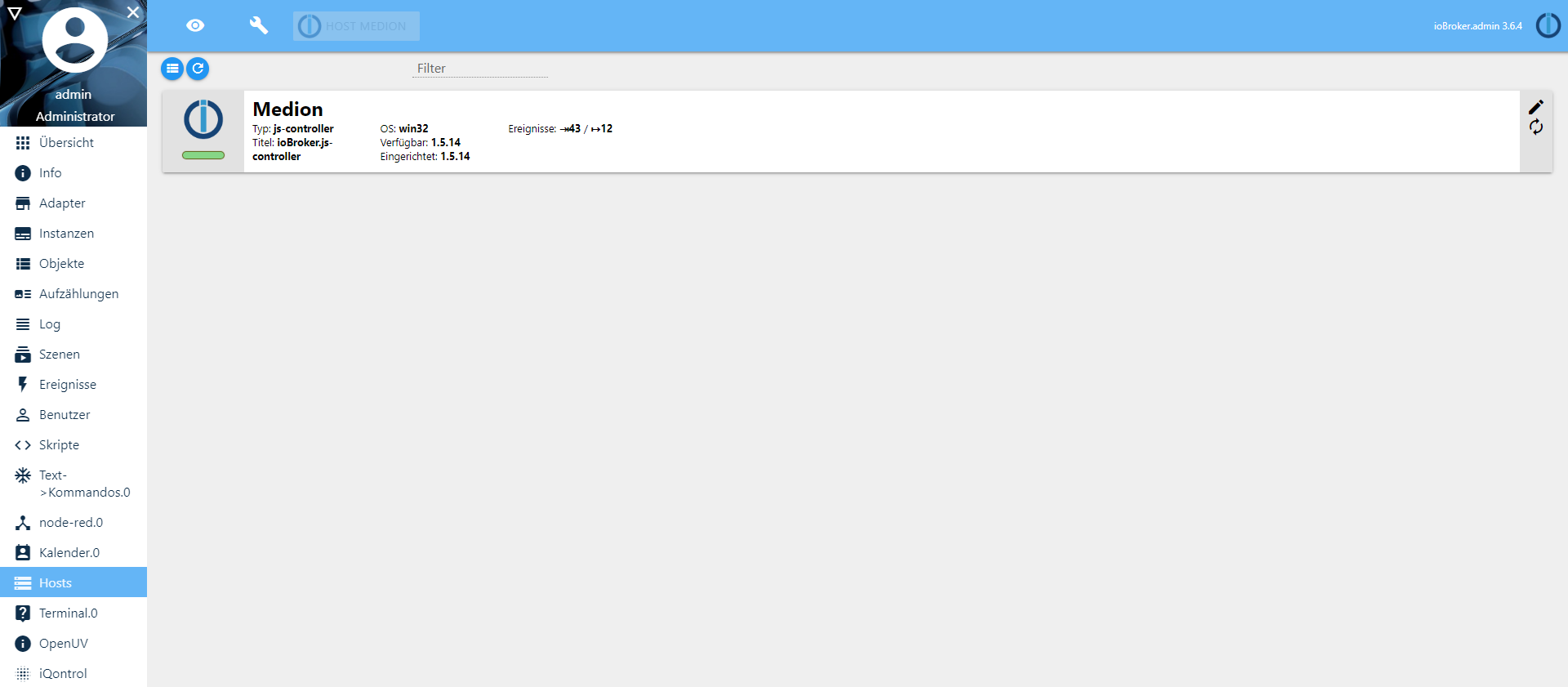

                              sigi234S Online
                              sigi234S Online
                              sigi234
                              neu gestartet habe ich schon mehrfach ohne erfolg.
                              wie bekomme ich die version raus?

                                H Offline
                                H Offline
                                half
                                den Menüpunkt hosts hab ich nicht.
                                • H half
                                  sigi234S Online
                                  sigi234S Online
                                  sigi234
                                  Oben Links das Weise Dreieck anklicken.
                                    • H half
                                      OK

                                          ich hatte das ganze erst unter Debian 10 laufen, dann auf dem raspi neu installiert und alles rübenkopiert.
                                          kann das damit zu tun haben?
