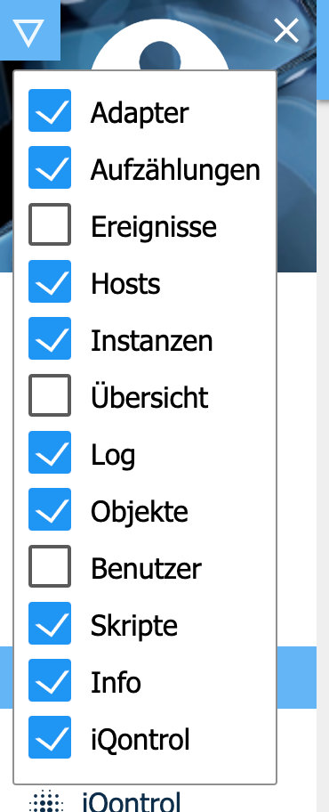

                                @mavier
                                also, wenn der Javascript Adapter installiert ist und läuft, dann öffnest Du Ihn, wenn er nicht zu sehen ist, dann blendest Du ihn hier ein. (Skripte)

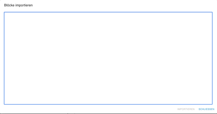

                                dann auf das Symbol mit dem Pfeil nach rechts klicken
                                dann den gesamten Inhalt von meinem Export in die Zwischenablage kopieren und dort in das Fenster einfügen (vom Beitrag weiter oben)
                                anschließend beim gleichen Fenster unten rechts auf importieren klicken.
                                Dann solltest Du das Blockly sehen.

                                        wie verbinde ich den button mit dem blockly script?
                                        dann klicke in den Trigger, da wo jetzt javascript.0.TV_Sender.01ARD steht und wähle Deinen Button von Deiner VIS aus.
                                        (ich nutze kein VIS, deshalb weiß ich das nicht genau und wollte das erstmal über den neuen eigenen Button testen)
                                          mavier
                                          es funktioniert. wie verfahre ich denn mit anderen sendern? müsste ich für jeden sender ein skript erstellen oder kann ich das alles in ein blockly einfügen?
                                          ich danke dir schonmal für deine schnelle hilfe.
