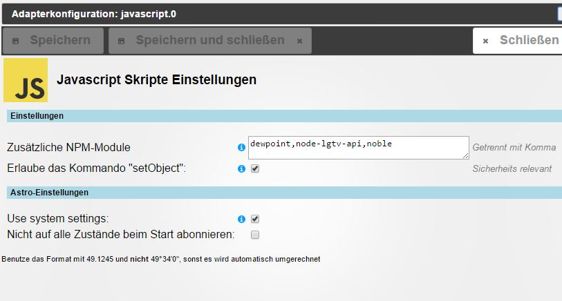

      Kann sein, dass es so geht mit````
      npm install node-lgtv-api
      Aber richtig ist das Modul einzutragen im javascript-Adapter:
       ![1146_npm.jpg](/assets/uploads/files/1146_npm.jpg)
      • K
        krissi last edited by
        Ok,hab ich da eingetragen. Jetzt kommt nur noch
        javascript.0	2017-05-18 18:51:16.767	info	script.js.common.LG-Pairing: Error: Response code:undefined
        javascript.0	2017-05-18 18:51:13.760	info	script.js.common.LG-Pairing: registered 0 subscriptions and 0 schedules
        javascript.0	2017-05-18 18:51:13.747	info	Start javascript script.js.common.LG-Pairing
