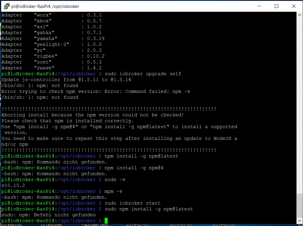

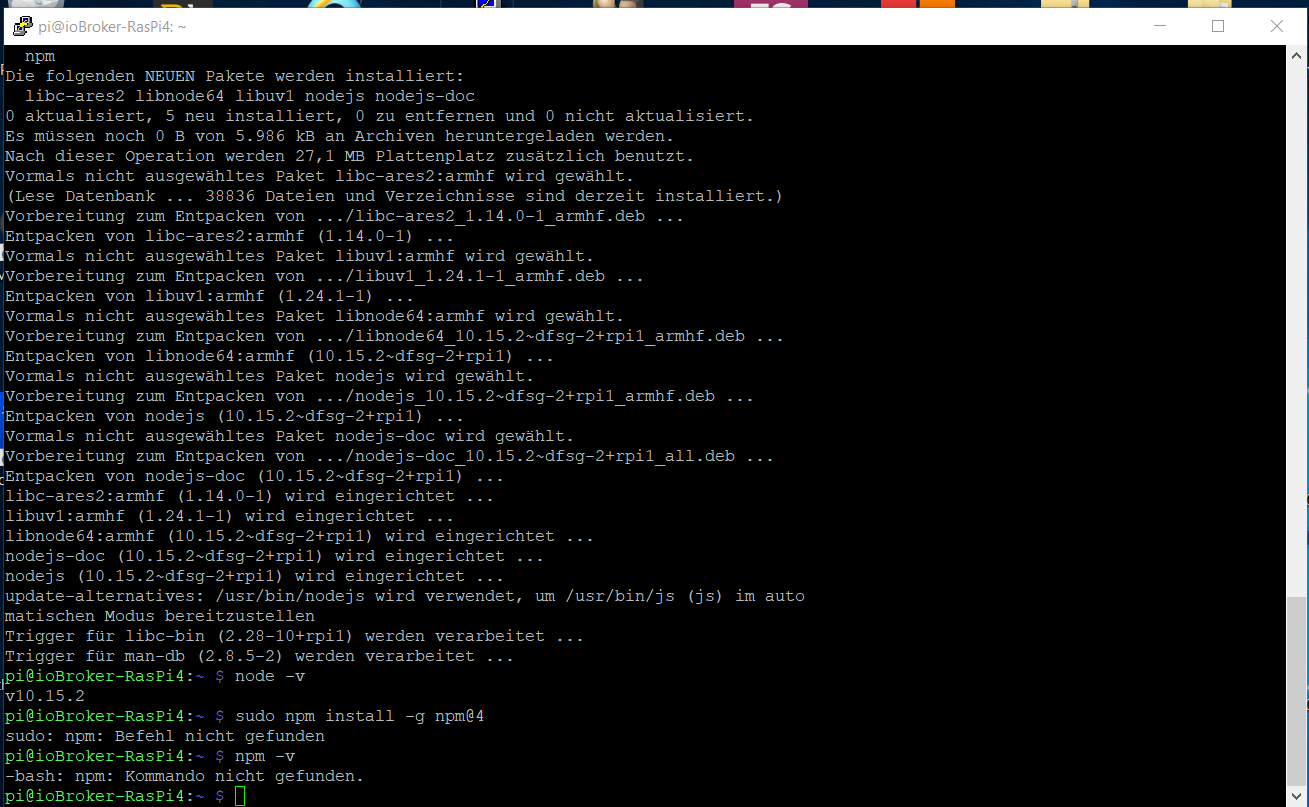

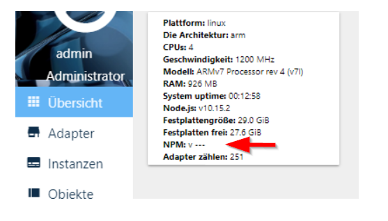

    da mein System nicht mehr zuverlässig lief (unregelmäßige Abstürze) habe ich nun eine neue SD Karte eingesetzt und habe Iobroker Installiert.
    Hardware Raspi 3
    Ich bekomme aber keine npm version installiert.
    Habe hier schon verscheide ansetzte ausprobiert, die Node.js version hat sich dabei geändert aber npn ist nie vorhanden.
    Hierdurch kann ich Natürlich auch kein Backitup Adapter hinzufügen.
    Kann mir wer sagen was ich hier machen müsste um npm zu installieren?
    So sieht es Aktuell bei mir aus:
      Hardware Raspi 3

      Der normale weg wäre apt-get install nodejs. Allerdings bin ich verwundert warum zwar node aber kein npm installiert ist. Auf welchem Weg hast Du den ioBroker auf das System bekommen ?

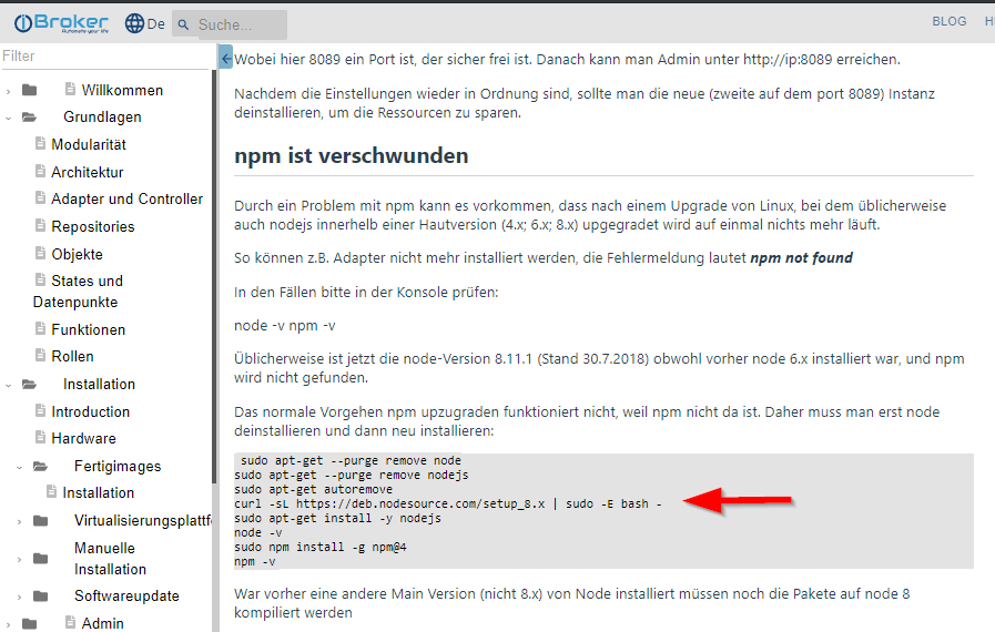

                  Mento
                  @Homoran
                  hier steht es mit 8:
                  https://www.iobroker.net/#de/documentation/trouble/RunsNoMore.md

                      Mento
                      Was nun der letzte Stand ist, welcher der Aktuelle weg ist,
                      Ist nicht Wirklich ersichtlich.
                      In eine Forum Beitrag unter Postion ....
                      Ich habe mich halt an die "Offizielle-Doku" gehalten.
                      Oki ich versuche es nun mit 10 - Danke

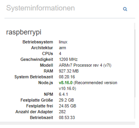

                              @Mento sagte:
                              Ok mit 10 klappt es dann auch
                              NPM 4.6.1 ist keine so gute Idee !

                                  Mento
                                  @paul53 Rechts haste, danke für den Hinweis!
                                  War nun froh überhaupt eine npm Version drauf zu haben.

                                    Gemäß Usernamen "pi@iobroker-raspi4" ist es das genannte Image, da ist aber node 10.16 und npm 6.x drauf
                                    Mento
                                    @Homoran
                                    mein Fehler.
                                    Habe hier was Falsches eingeben:
                                    sudo npm install -g npm@4
                                    • M Mento
                                      Werde nacher mal schauen wie ich nun ein Update durchführe.

                                      Das Problem ist, dass du (daher auch Pauls Frage) angeblich ein fertiges Image genommen hast.
                                      Dort sollte ALLES richtig sein.
                                      Das ist es jetzt nicht (mehr??).
                                      Das Backup enthält alles von ioBroker, nicht node und nicht npm.
                                      Einiges kann mit npm@4 nicht funktionieren.
                                      Was bitte hast du genau gemacht?

                                        So npm version ist es nun Richtig auf 6.10.2
                                        Hier die korrigierte Eingaben - somit ist es Aktuell wie es sein sollte:
                                        sudo apt-get --purge remove node
                                        sudo apt-get --purge remove nodejs
                                        sudo apt-get autoremove
                                        curl -sL https://deb.nodesource.com/setup_10.x | sudo -E bash -
                                        sudo apt-get install -y nodejs
                                        node -v
                                        sudo npm install -g npm@6
                                        npm -v
                                        Die Anzeige das mein Raspi nur 600 mhz hat ist hoffentlich nur ein Bug.
                                        Ist mir vorher auch schon mal aufgefallen, später wurde dann aber auch wieder 1200mhz angezeigt.
                                        Nach einmaligen neuladen der Admin Seite stehen nun dort auch wieder 1200 mhz drin:
                                        Mein Ablauf zur Instalation war wie folgt:
                                        • Das oben genannte Image auf SD Karte gespielt.
                                          Habe dann die schritte aus diesem Video durchgeführt:
                                          https://www.youtube.com/watch?v=BkJRS9Z-tgY
                                        Die Befehle der Eingabe hatte ich hieraus kopiert:
                                        Hier war halt auch die Version ..... /setup_8.x | sudo ..... beschrieben.
                                        OKi wie ich nun weiss war es ja Falsch.
                                        https://haus-automatisierung.com/software/iobroker/2017/12/12/iobroker-tutorial-reihe-part-1-installation.html
                                        sudo apt-get update
                                        sudo apt-get upgrade
                                        sudo raspi-config
                                        sudo apt-get --purge remove node nodejs
                                        sudo -s
                                        curl -sL https://deb.nodesource.com/setup_8.x | sudo -E bash -
                                        exit
                                        sudo apt-get install -y build-essential libavahi-compat-libdnssd-dev libudev-dev nodejs
                                        curl -sL https://raw.githubusercontent.com/ioBroker/ioBroker/stable-installer/installer.sh | bash -
                                        Das War mein Ablauf die Grundinstallation durchzuführen.
