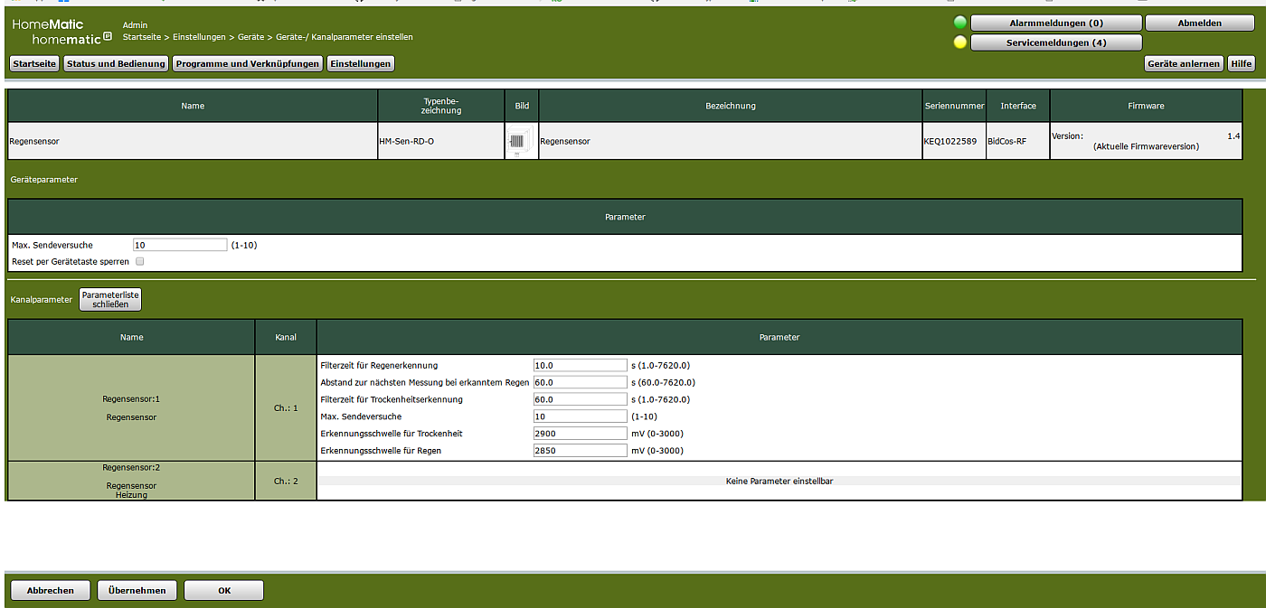

      ich habe mir diesen Regensensor gekauft. Zusammenbauen und anlernen an meine CCU Charly war kein Problem. Doch leider wird mir in Objekten im iobroker der Regensensor nicht angezeigt.
      https://www.elv.de/homematic-funk-regensensor.html
      Ich habe noch sieben Rolloschalter und zwei Lichtsensoren angelernt diese werden im iobroker ohne Probleme angezeigt. Diese sind homematic ip und der Regensensor ist ohne ip, ich weiß nicht ob es vielleicht daran liegen könnte.
      Gibt es vielleicht auf Umweg doch einen Weg nur den Zustand es regenet true false in den iobroker zu bringen?

        @saeft_2003 sagte:
        Hast Du für den "ohne IP" eine weitere Instanz des HM-RPC-Adapters mit Einstellungen für HM-RF erzeugt ?

            Danke! Ja das wars ich musste noch eine weitere Instanz installieren und dort rpc einstellen.
            Das dachte ich vorher auch schon, ich wusste bloß nicht das rpc das richtige ist. Weil einmal steht homematic ip dort und dann habe ich gedacht vom logischen her müsste es dann einfach nur homematic heißen und nicht rpc. Aber egal es geht!

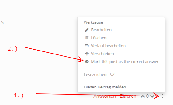

                      • Negalein
                        Negalein Global Moderator @paul53 last edited by Negalein
                        @paul53 sagte in HM Regensensor wird im iobroker nicht angezeigt:
                        @Negalein sagte:
                        Beiträge können nur von Moderatoren als gelöst markiert werden.
                        Nicht vom Ersteller des Themas ?
                        Einfach bei dem Beitrag mit der richtigen Antwort die 3 senkrechten Punkte anklicken und dann "mark this post as the correct Answer" anklicken.

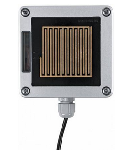

                          • haselchen
                            haselchen Most Active @saeft_2003 last edited by
                            @Homoran
                            Wo ist der Unterschied bei den beiden Sensoren (ausser IP)
                            Preislich liegen sie knapp 50€ auseinander.
                            Homoran S 2 Replies Last reply Reply Quote 0
                            • Homoran
                              Homoran Global Moderator Administrators @haselchen last edited by
                              @haselchen sagte in HM Regensensor wird im iobroker nicht angezeigt:
                              ja!
                              kenne den von IP nicht, sieht aber größer aus, und somit noch sensitiver
                              Außerdem hatte ich den Bausatz - war noch billiger
                              https://de.elv.com/search?sSearch=Homematic+Regensensor
