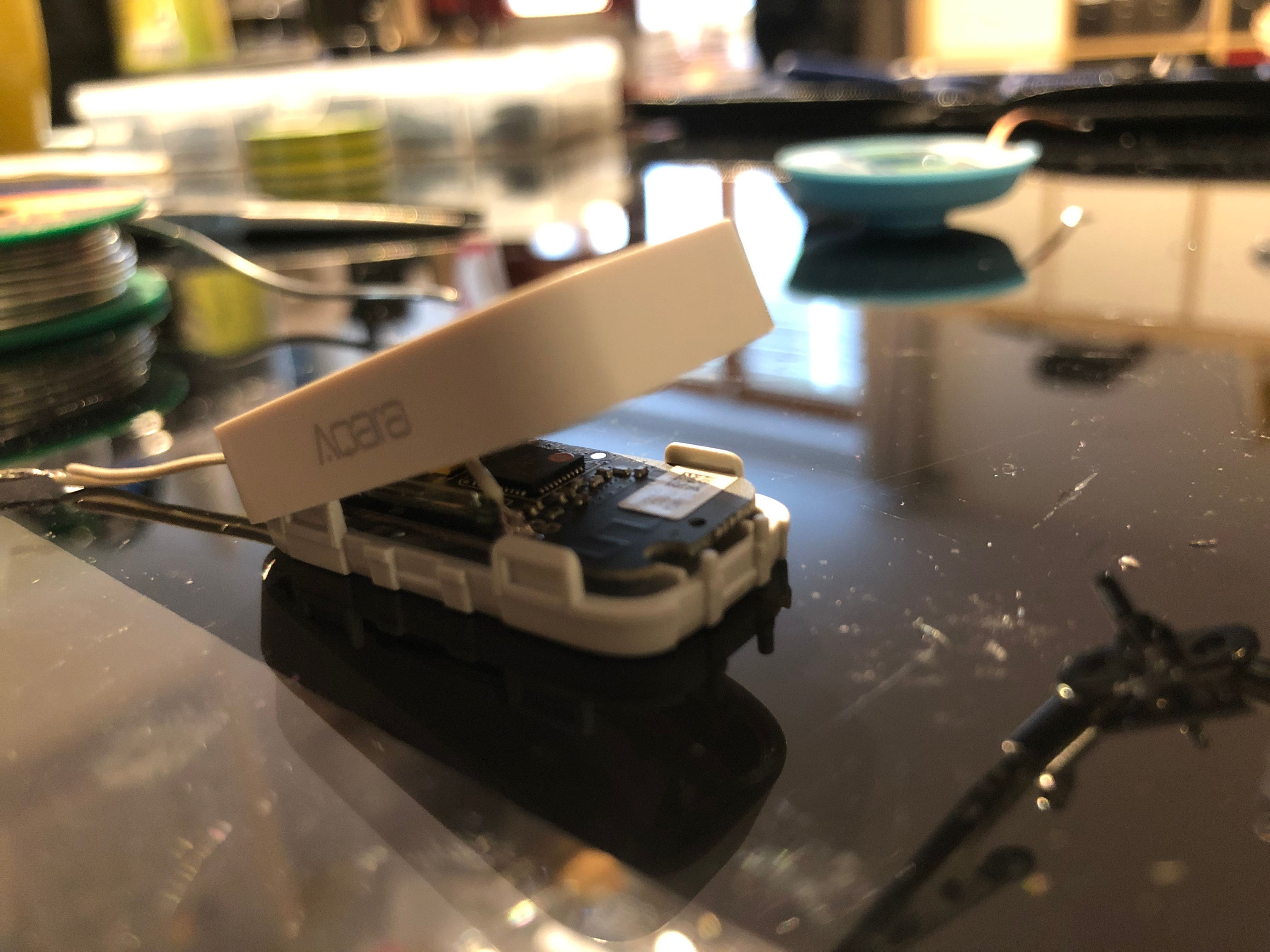

      anbei eine kleine Anleitung, wie ihr normale Schalter mit einem Xiaomi Aqara Fenstersensor bestücken könnt um diese als Sender für Lampen o. ä. zu verwenden.
      Der Schalter als solches darf nich Stromführend sein und Dienst nur als Sender um andere Lampen zu steuern. Es wird kein Strom (230v) mehr geschalten.
      Wenn ihr was am 230V Netz machen müsst, dann immer Sicherung raus und mit einer Fachkraft zusammen, die weiß was sie tut. Mit Strom ist nicht zu spaßen!

      Hier die Bilder mit den einzelnen Schritten:
      Sensor öffnen, Batterie entfernen. Seitlich mit einem Schlitz Schraubendreher könnt ihr das Innere Aushebeln.
      Hier der eigentliche Sensor für den Magneten (das längliche Teil unten). An diesen muss rechts und links ein Kabel angelötet werden, das später den Kontakt schließt.
      Hier die angelötete Litze an dem Sensor.
      Aus der Hülle den Pairing Knopf entfernen. Dort werden nachher die Kabel nach außen geführt.
      Platine nach durchführen des Kabels wieder einsetzen und sensor schließen.
      Nun noch zwei dickere Kabel dran löten, diese werden nachher in den Schalter gesteckt. Daher habe ich ein 1,5 mm Stromkabel genommen. Das ganze mit einem Schrumpfschlauch sauber isolieren.
      Kabel in Schalter stecken und fertig.
      Wer es sauber haben möchte, kann den Sensor noch hinten auf den Schalter kleben.
      Zum Pairen kann mit Hilfe einer Büroklammer der Taster gedrückt werden. Dieser befindet sich am Sensor am Ausgang von den dünnen Kabel.
      Viel Spaß beim Umsetzen. Ich habe so schon einige Schalter umgebaut und es läuft auch schon länger problemlos.

              Hab mal einen Sensor geopfert.
              Nachdem ich damals beim Umbau ein Kabel angebohrt hatte und der Schalter seither ohne Funktion war, hab ich nun meine "Smarte Kreuzschaltung" im Esszimmer.
              Klappt wunderbar
              Danke nochmal für die Idee und Denkanstoß 👍
