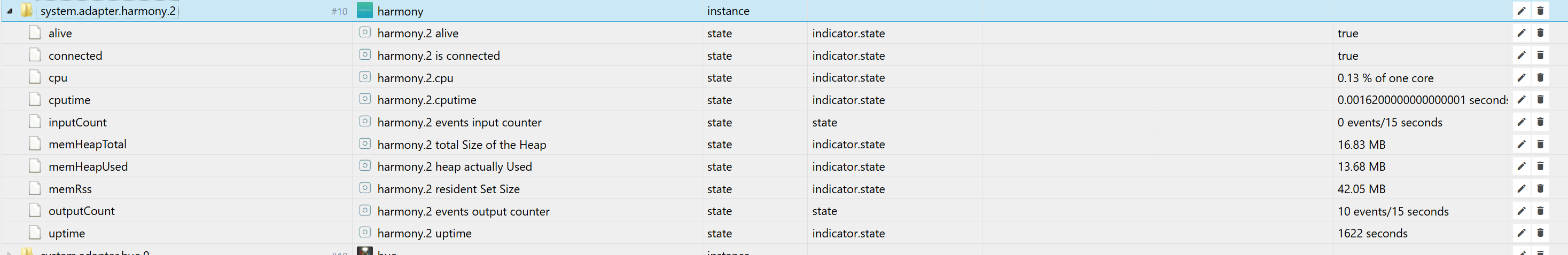

    Die system.objekte behaupten, sie haben Verbindung zur harmony:
    Allerdings bezweifel ich langsam irgendwie den Wahrheitsgehalt dieser Daten... 😞
