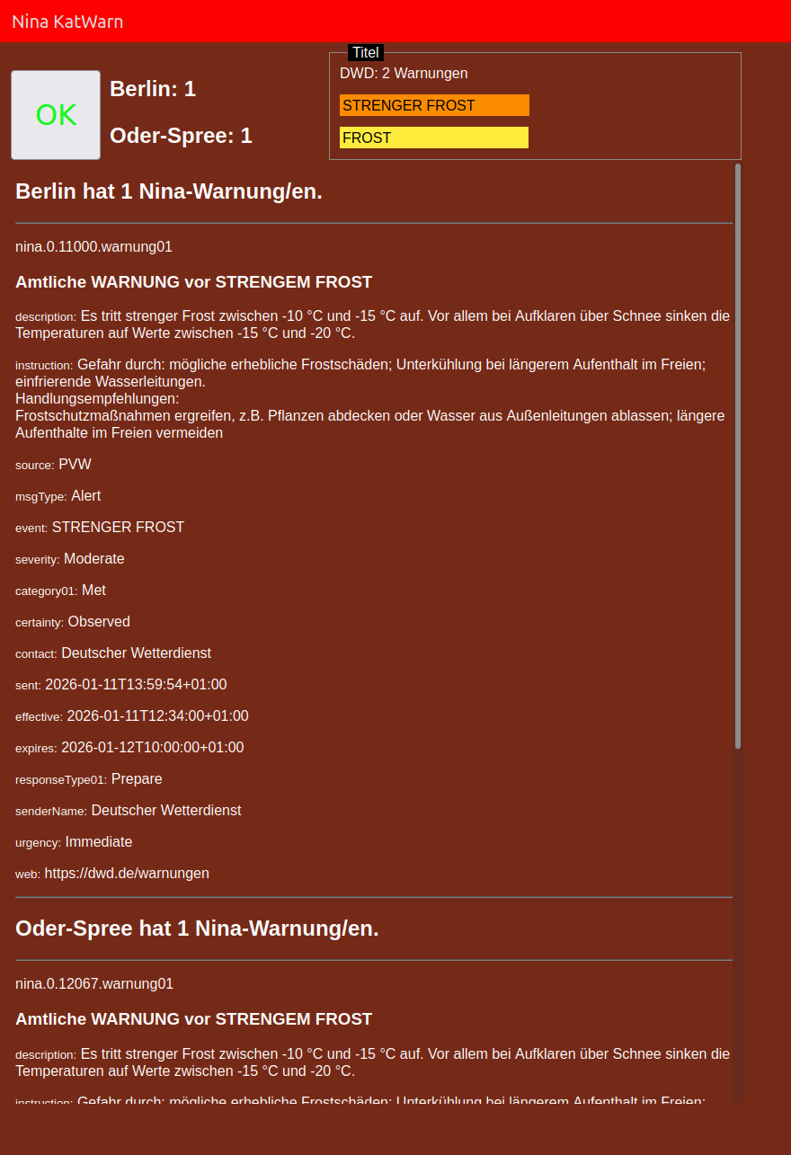

          Ich muss nun mal doof fragen, tut mir leid:
          Aus User-Sicht:
          Wenn ich eine Nachricht bekomme, dann möchte ich diese ggf. bestätigen, so dass diese nicht mehr angezeigt wird.
          Ist im Nachrichtenobjektbaum dafür etwas vorgesehen?
          Also folgende Sequenz für mein Widget:
          finde ungelesene/unbestätigte "not acknowledged" Nachricht -> Popup -> Button "nicht mehr anzeigen" wird wahlweise per Nachricht gedrückt -> Nachricht ist "acknowledged" -> Zurück auf Anfang
          Ist das "nina.0.01062.warnung01.status" für Warning1? Scheint mir durch den "Melder" gesetzt zu werden, richtig? Heißt also, würde ich den Wert ändern, würde er beim nächsten Abruf durch den Adapter wieder überschrieben werden?
          Alternativ, falls es das tatsächlich noch nicht gibt:
          Wäre es nicht eine einfache und schöne Lösung, wenn bei jeder Warnung im Objektbaum noch ein Boolean "isAcknowledged" hinzugefügt wäre, welches initial bei neuer Nachricht auf "false" steht und dann vom Editor verwendet werden kann um zu filtern und es dann auf "true" zu setzen?
          Und vielleicht noch ein Boolean für "isRead", so dass man auch den "gelesen" Zustand getrennt nutzen kann.
          Viele Grüße
          IobNordlicht

              @iobnordlicht Mach dir einfach nen Datenpunkt: Nina anzeigen (True/False). Dann schalte über das Widget, mit dem Du anzeigst, den DP auf False beim anklicken. Und in der Sichtbarkeit sagst Du "DP = True".
              So mach ich das mit einigen Sachen.
              Ich seh auch keinen Bedarf sowas im Adapter abzubilden.

                @merlin123 @arteck
                Naja, aber im Grunde schreibt ihr damit ja vor, wie ein Nutzer mit seinem individuell aufgebautem IoBroker umzugehen hat?
                Seid mir nicht bös, aber was ist denn so schlimm daran, es dem Benutzer zu überlassen, ob er es so möchte, oder nicht?
                Klar kann ich alles selbst "basteln", dachte nur im generalisierten Sinne "für alle".
                Es sind ja optional nutzbare Eigenschaften, die keinen verpflichten, aber eine komfortable Option bieten.
                Und ich kann mir vorstellen, dass ich auch nicht der Einzige bin, der die Meldung eben nicht dauerhaft sehen möchte, weil der Ersteller das so möchte.
                Na gut, dann muss ich halt basteln 🖖

                                      #381
                                      (Edit 16.1.: Schedule eingebaut)
                                      Die vielen Glatteiswarungen in dem letzten Tagen haben mich inspiriert, etwa Javascript zu üben.
                                      Ziel war, eine Visualisierung bereitzustellen, die
                                      • mit mehreren Landkreisnummern klarkommt, sinnvoll für Pendler. Was ich hier bisher gesehen habe, hatte immer nur eine Nummer eingebrannt,
                                      • die Meldungen abhängig von ihrer Anzahl darzustellen.
                                      Das Skript bietet noch keine Robustheit, wenn z.B. die Anzahl der Datenpunkte von der Anzahl der tatsächlich aktiven Meldungen abweicht. Auch hat es keinen Trigger...
                                      Als Trigger läuft es 5minütlich. Hier im Thread gibt es auch Beispiele, es an die Änderung der Anzahl der Meldungen zu binden, wobei zu überlegen ist, wie man alle Landkreise berücksichtigt.
                                      Es schreibt am Ende in zwei User-Datenpunkte, die existieren müssen, der kurze ist für eine Überschrift gedacht, der andere aggregiert alle vorhandenen Meldungen in einen HTML-Block.
                                      Das HTML lässt sich in der vis-2 mit einem Basic String (unescaped) darstellen, dieser unterstützt einen Scrollbar. Für diesen CSS Allgemein -> overflow-y = visible.
                                      Die HTML-Formatierung ist weiter ausbaufähig.
                                      schedule('3,8,13,18,23,28,33,38,43,48,53,58 * * * *', function(obj) {
                                      const landkreise = [11000, 12067];
                                      const warnung_components = [
                                      //'info01.headline', //handle headline separately
                                      'info01.description',
                                      'info01.instruction',
                                      'source',
                                      'msgType',
                                      'info01.event',
                                      'info01.severity',
                                      'info01.category01',
                                      'info01.certainty',
                                      'info01.contact',
                                      'sent',
                                      'info01.effective',
                                      'info01.expires',
                                      //'info01.fullText', broken values of "headline + description + instruction" but delivers NaNundefined
                                      'info01.responseType01',
                                      'info01.senderName',
                                      'info01.urgency',
                                      'info01.web'
                                      var outstring = '';
                                      var shortstring = '';
                                      landkreise.forEach(lk => {
                                      var object_string = 'nina.0.' + lk;
                                      var number_warn = getState(object_string + '.'+ 'numberOfWarn').val //alternative: nina.0.11000.numberOfWarn
                                      var lk_name = getObject(object_string).common.name;
                                      outstring += ('<h2>\n'+ lk_name + ' hat ' + number_warn + ' Nina-Warnung/en.\n\n</h2>');
                                      shortstring += ('<p>\n'+ lk_name + ': ' + number_warn + '\n</p>')
                                      if ((number_warn > 0) && (number_warn < 100)) {  // more than 99 do not fit into naming scheme
                                          for (let i=1; i <= number_warn; i++) {
                                              outstring += ('<hr>');
                                              var object_string_warn = object_string + '.' + 'warnung' + ("0" + i).slice(-2)
                                              outstring += ('<p>\n'+object_string_warn+'\n\n</p>');
                                              outstring += ('<h3>\n'+(getState(object_string_warn+ '.info01.headline').val)+'\n\n</h3>');
                                              warnung_components.forEach(wc => {
                                                  outstring += ('<p><small>'+wc+':</small> '+(getState(object_string_warn+ '.' +wc).val) + '\n</p>').replace('info01.', '');
                                      setState('0_userdata.0.visualisations.nina_aggregated_short', shortstring);
                                      setState('0_userdata.0.visualisations.nina_aggregated_warnings', outstring);
                                      //console.log(outstring);

                                        • hardwarefehlerH hardwarefehler
                                          'source',
                                          'msgType',
                                          'info01.event',
                                          'info01.severity',
                                          'info01.certainty',
                                          'info01.contact',
                                          'sent',
                                          'info01.effective',
                                          'info01.expires',
                                          'info01.urgency',
                                          'info01.web'
                                          var outstring = '';
