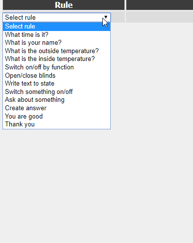

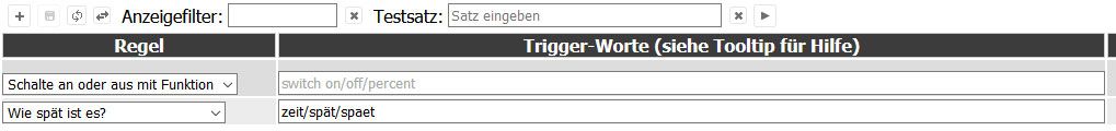

    ich stehe gerade vor einem Problem mit text2command von @Bluefox.
    In Verbindung mit Snips wollte ich Mehrsprachigkeit gestalten und auch englische Eingaben auswerten. Daher habe ich mir eine zweite Instanz angelegt und auch als "english" konfiguriert.
    Die Rückmeldungen erfolgen nun auch in englisch, das passt also. Nur die Eingabemöglichkeit ist weiterhin auf deutsch. Das wäre im Grund auch kein großes Problem, aber die vorgefertigten Definitionen der Triggerworte reagieren dann leider nicht.
    Die frei belegbaren Trigger können ja englisch befüllt werden, die Regel "Schalte an oder aus mit Funktion" ist aber vorbelegt und passt sich auch nicht durch die Änderung der Sprache an.
    Kennt das Problem jemand oder hat einen Vorschlag für mich? Würde gerne sowas wie "Switch on..." auswerten können.

        @unltdnetworx
        Habs gerade mal probiert...
        Wenn du in Systemeinstellungen die Sprache auf Englisch stellts kommen auch die Regeln in Englisch:

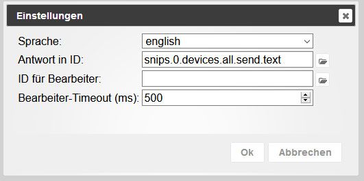

          @FredF
          Danke dir. Soweit war ich schon. Ich würde nur gern zwei oder mehr Instanzen von text2command in verschiedenen Sprachen nutzen. U.a. Grund dafür wäre Mehrsprachigkeit von Snips.

                                      @BBTown Freut mich, dass es geklappt hat.
                                      Wieder zurück zum Thema. Ich habe es heute nach einem Update über Github geschafft englische Regeln einzufügen. Zwar mit deutscher Oberfläche, aber immerhin wurden die Triggerworte korrekt auf englisch übernommen.
                                      Leider ging das nur bis zum Neustart der Instanz. Seither wieder alle Regeln auf Systemsprache, die englischen Regeln bleiben aber bestehen?!

                                        Problem wurde mit dem letzten Update behoben. War in der Tat nicht so vorgesehen.
